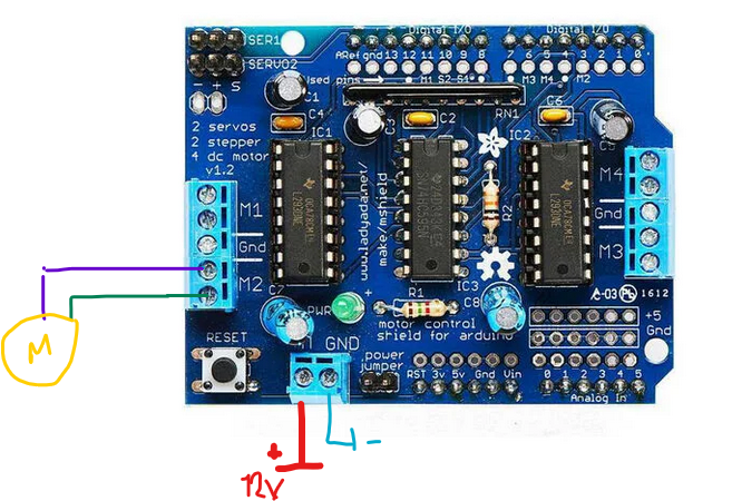

L293D Motor Sürücüsünü 2 adet Mabuchi RS-380PH Redüktörsüz DC Motor sürmek için kullanmak istediğimde motordan titreşim tarzı birşey geliyor fakat motor hareket bile etmiyor. 12V DC Adaptör, 9V Pil, 24 Volt Akü kullandım fakat herhangi bir dönme olmadı neden böyle bir hata alıyor olabilirim?

Bağlantı semanızı alalım.
Çoğu bağlantıyı internetten aldım bıkıp söktüğüm için şöyle birşey yaptım. başka herhangi bir bağlantı yapmadım. arduinonun üzerine takıp bu şekilde direkt bağladım.
Arduino'nun koduda böyle

L293 girişlerine voltmetre ile bakabilirsiniz, aşağıdaki tabloya göre:

Hocam peki L293 ü bağlarken extra olarak enerji verdiğimiz yere arduinonun gnd pinine bağlamak mı gerekiyor. L293 ün bağlantısının yapılış videosu varsa gönderebilirmisiniz?
Evet, L293 kartınızı Arduino soketine takmadıysanız.
