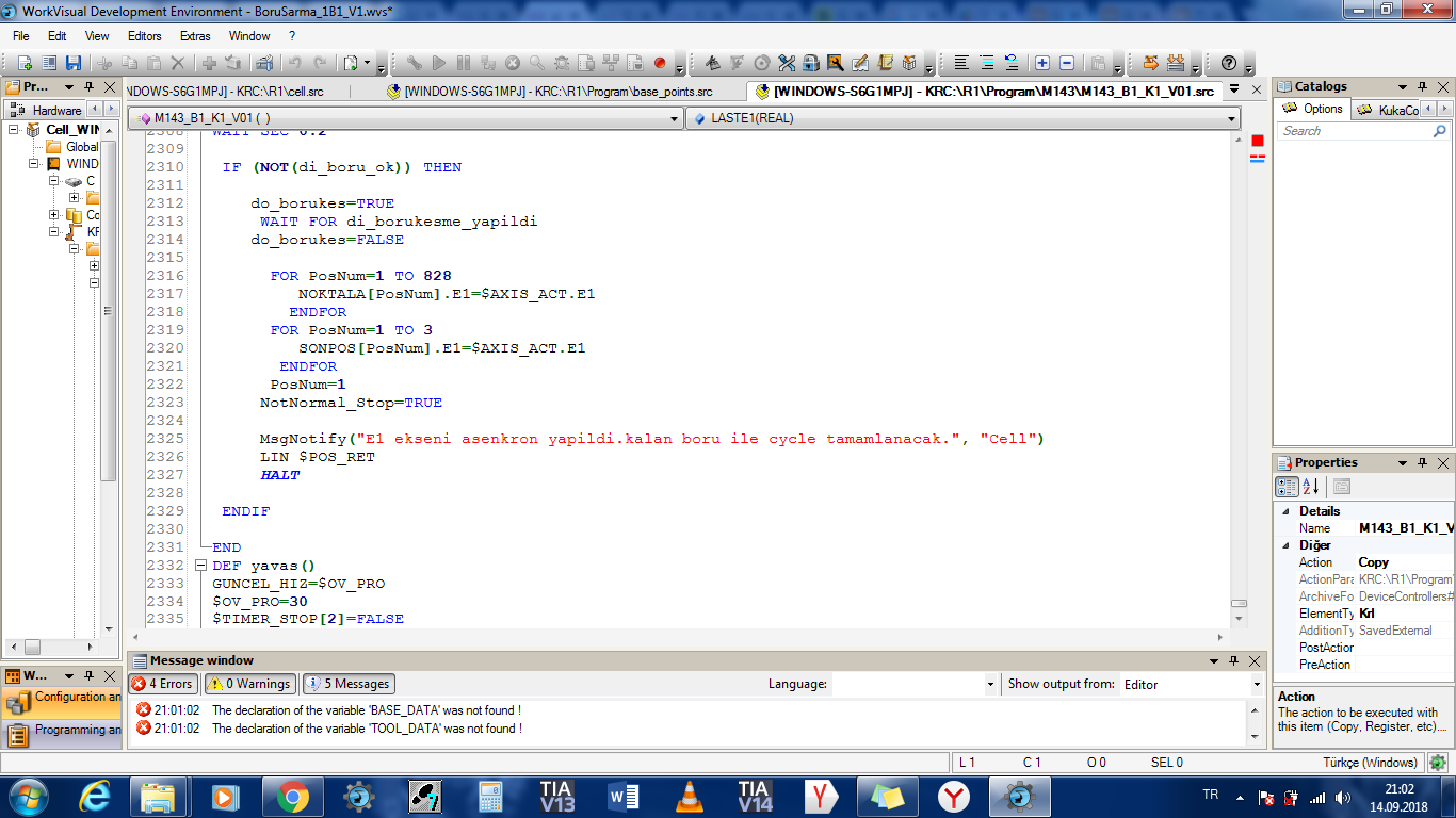

KUKA robotlarda hata mesajı çıkarma konusunda yardımcı olabilecek biri var mı :)
Merhaba.Resimdeki gibi yapabilirsiniz.KR C4 kontrolcüleri bildiğim için bu örnekte oradan.KR C2 içinde aynısı olabilir ama emin değilim.
Merhaba.Resimdeki gibi yapabilirsiniz.KR C4 kontrolcüleri bildiğim için bu örnekte oradan.KR C2 içinde aynısı olabilir ama emin değilim.Ekli dosyayı görüntüle 47649
teşekkür ederim ama sanırım yazılımlar farklı, çünkü böyle bir yazılım göremedim ben sıradan tüm dosyalarını açıp baktığımda. sanırım başka yerden, yada ben göremedim.
