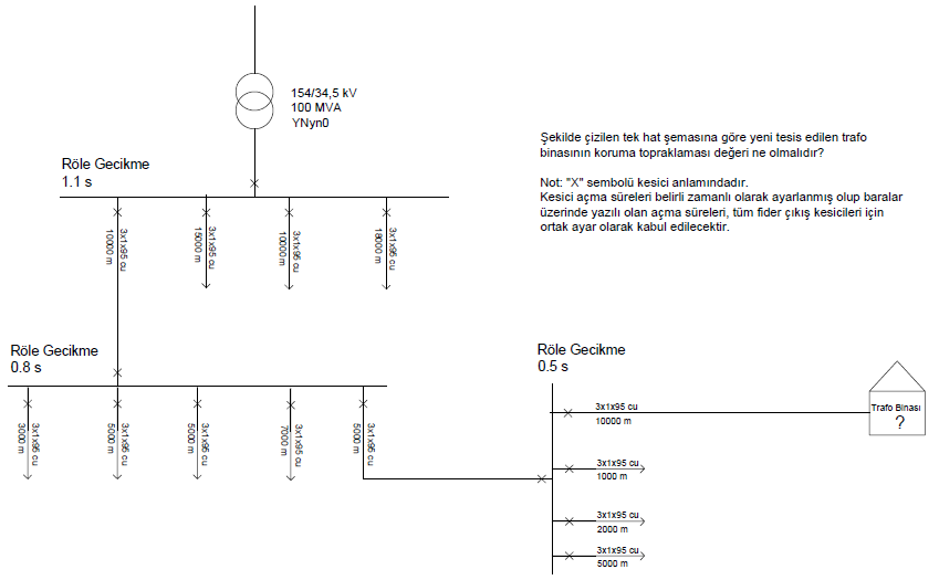

Merhaba.Ekteki soruyu bir türlü çözemiyorum.Açıkçası nerden başlayacağımı bile bilemedim.Sanırım son baradaki gerilimi bulmak için OG gerilim düşümü hesabı yapmak da gerekiyor soruda ama tam emin olamadım.Bu soruyu çözebilecek varsa yardımını rica ediyorum.Teşekkürler.

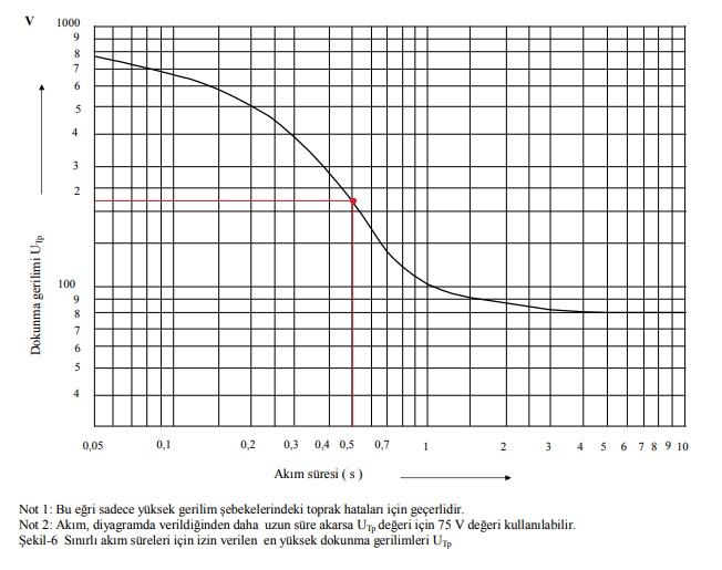

YG tesislerine yapılacak topraklama ile bir hata durumunda toprağa bir akım aktığında tesis etrafında oluşacak gerilim direğe dokunan veya yakındaki canlılara zarar vermeyecek şekilde dizayn edilmelidir. Diğer bir deyişle, Koruma topraklaması değeri sabit bir değer olacak şeklinde bir açıklama bulunmamaktadır. (Bakınız: https://www.voltimum.com.tr/haberler/yuksek-gerilim-tesislerinde) Topraklamanın direncinin uygunluğu ancak bir hesap neticesinde bulunabilir. Şimdi sorudaki hesabın nasıl yapılacağına bakalım.
- Sınır dokunma gerilimi : Utp
- Kısa devre akımı: I”k1 olmak üzere;
- Potansiyel düzenleme yapılmış ise; UE=I”K1xRe<4xUTP
- Potansiyel düzenleme yapılmamış ise; UE = I”K1xRe<2xUTP
şartının yerine getirilmesi gerekir.
Utp ise topraklama yönetmeliği şekil-6'dan bulunur.
şekle baktığımızda t=0,5 sn için Utp=150 V'tur.
Soruda 100 MVA trafonun sekonder kısmının yıldız noktasının nasıl topraklandığı verilmemiş olduğundan;
"Kısa devre akımlarının değerlerinin ve sürelerinin ne kadar olabileceği hakkında şüpheye düşülürse, toprak kısa devre akımlarının sınırlandırıldığı en büyük akım değerini; 34,5 kV’luk şebekelerde 1 kA akım kabul etmek uygundur." Bakınız: https://i.kontrolkalemi.com/6/topraklama-öneriler.pdf
cümlesinden hareketle I”k1=1000 amper olarak alınır. Bu durumda binada;
potansiyel düzenleme yapılır ise; 1000*Re<4*150 den, koruma topraklama direnci Re<0,6 ohm olmalıdır.
potansiyel düzenleme yapılmaz ise; 1000*Re<2*150 den, koruma topraklama direnci Re<0,3 ohm olmalıdır.

Degerli meslektasim oncelikle cevabiniz icin tesekkur ederim.
Bir yerde hata yapmis olacaksiniz.t=0.5 saniye icin Utp degeri 1500 degil yaklaşık olarak 150V a tekabul ediyor.(grafikte en tepenin 1000v oldugunu gorursunuz zaten).bu nedenle cevap 0.3 ohm gibi birsey olmali.ben bu sekilde cozdum yani.tekrar cevabinizi kontrol etmenizi rica ediyorum.
0,3 ohm sağlanması mümkün değil ise ( çok büyük ihtimalle öyledir ),ne yapılması gerekir ?
Tepe noktasını 10000 gibi görüp işlem yapmışım, bu durumda dediğin gibi 1500 değil 150 olur ve hesaplar 10 da 1 düşer. Düzeltmeyi yukarıda yaptım.
