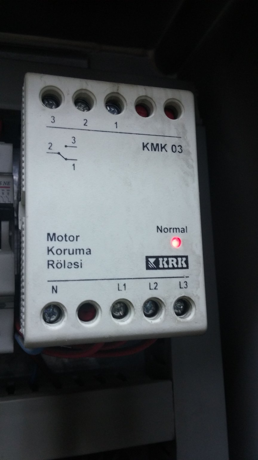

Çalıştığım is yerinde klima santralini , motorlu kayar kapıyı kontrol vb. Sistemleri eden bir pano var. Son zamanlarda alıcıları besleyen panodan kontaktorler devreye girmiyor.
Motor koruma rölesinin N girişine kontrol kalemi ile dokunduğumuz zaman kontaktorler devreye giriyor ve sistem çalışıyor . Klemens ler gevşek değil kontrol ettim. Acaba neden bu hatayı veriyor ve arızalı parça ne olabilir. Yardımcı olursanız sevinirim. Şimdiden teşekkür ederim, iyi çalışmalar .
Notr klemensini fazla sikmaktan ic tarafa zarar vermissiniz sanirin..roleyi sokup bakma sansiniz varsa ic taraftaki ayaklarin saglamligini bi kontrol edin.kontrol kalemi ile baski uygulayinca tekrar yerine geliyor sanirim kirik parca.
.Cihazını değiştirmen gerek.
Çok teşekkür ederim, yardımcı olduğunuz için cihazın yenisini alıp degistireyim, iyi çalışmalar...
Biliyorsunuz ki Motor Koruma Rölesi 3 faz ve 1 nötrün varlığını kotrol etmek içindir. Yani bunlardan herhangi birisi olmazsa kontaktöre yol veren ve seri bağlı olan kapalı kontağını açarak enerji geçişini durdurur. Diğer arkadaşların dediği gibi nötrde bi temassızlık var ve nötr olmadığından kapalı olması gereken kontağını açarak diğerlerine yol vermiyor. Kabloyu sıkarken izolesiyle birlikte sıkılmış olabilir ama en kuvvetliside içeriden lehim kırılmış olabilir. Lütfen arızayı giderince sonucunuda paylaşırsanız belki bizde yeni bişey öğreniriz.
