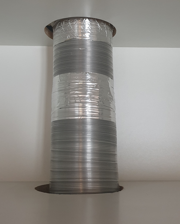

Komsu yemek pisirdiginde bizim evi koku sariyor.
Her evde davlumbazda aspirator var. Koku bacadan gitmek yerine aspiratorun borusundan gelebilir mi?
Kontrol ettim aspratorun borusu bacaya cok iyi monte edilmis herhangi bir gevseklik yok.
Fakat koku pek ala borunin icinden gelip bizim asprator calismazken eve yayilabilir. Bu sorun nasil cozulur?
Bacalar bir olmasın .
Aspiratör kendi içinde baca klapesi ( çek valf ) var biliyorum .

Biraz once gene evi koku basti. Aspiratoru calistirdim ve bacaya bagli borunun durumuna baktim.
Asagida fotosu goruluyor.
Elimi ust taraftaki bosluga yaklastirdigimda ufurdugunu farkettim.
Malesef dolabi sokmeden borunun arkasinda ne var bosluk nerde goremem. Dolabi sokmek hic pratik degil.
Sprey seklinde satilan insaatlarda kullanilan kopuk dolgudan alip o bosluktan sikmayi dusunuyorum.
