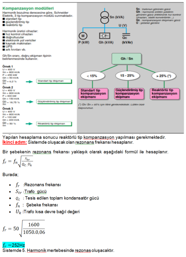

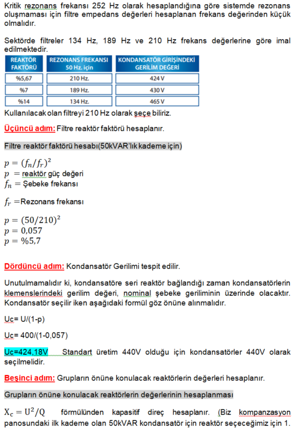

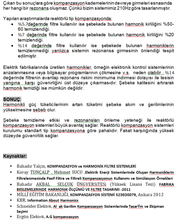

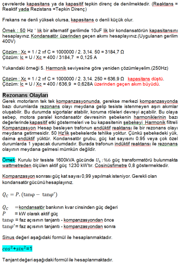

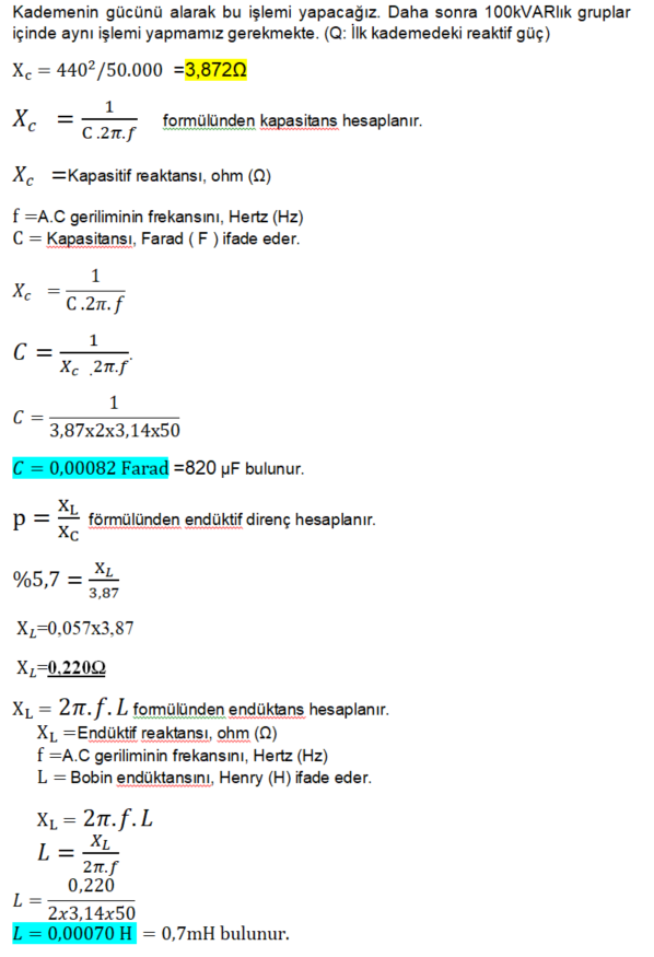

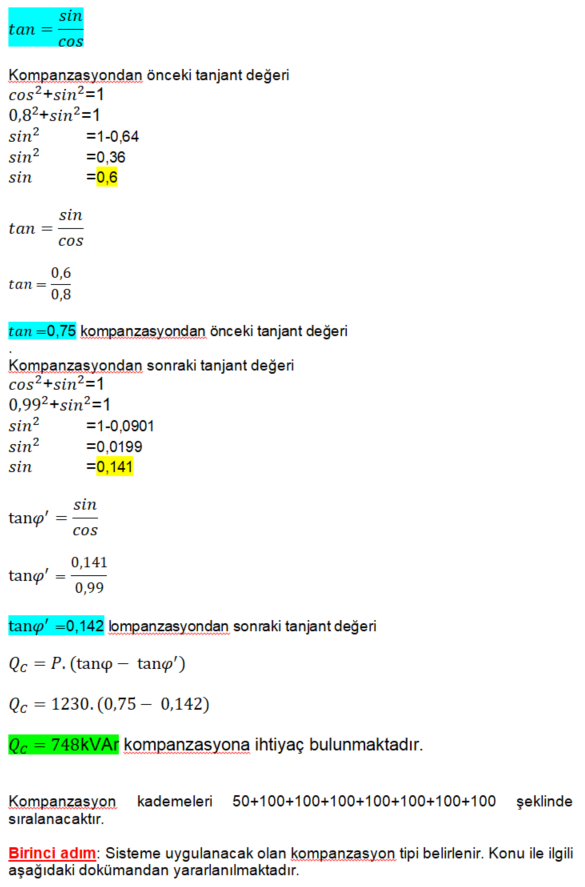

Kompanzasyon hesapları nasıl yapılır(Reaktörlü tip)
