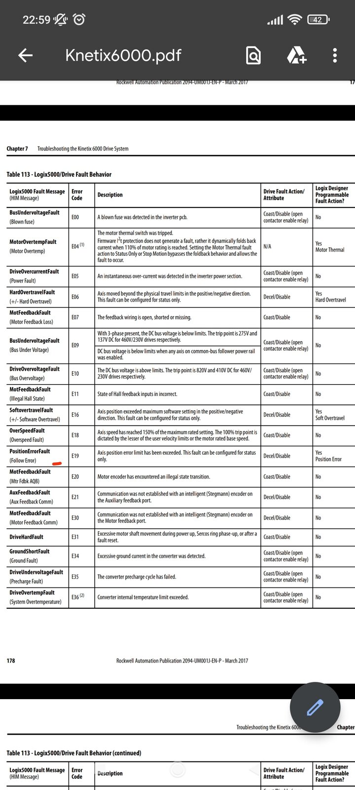

Arkadaşlar çalıştığım fabrika da blueprint automotion kolileme makinası var makinada 4 5 adet servo motor var makinanın robot kolu koli almak için kolinin olduğu yere gidiyor koliyi 2 3 kez bazen sayı değişiyor koliyi aldıktan sonra tekrar almaya gittiğinde kolinin olduğu mesafeye iniyor alırken vakum tutmuyor o an alma hareketini 2 3 kez aşağı yukarı yapıyor sonra hataya geçiyor bazen de aniden kolinin üzerine aniden alma aşamasında düşer gibi yapışıp kalıyor encoder dan mı yapar sick DT 50 mesafe ölçüm sensörü var sürücü olarak da Kinetix 6000 serisi var arıza nerede olabilir.?

Evet haklısın hata olarak 2 ayrı ayrı hata ile karşılaşıyorum koli almayı tekrar edip durduğunda Kinetix sürücü hataya geçmiyor ama operatör panelinde blank on not head hatası veriyor. 2. Hata ise koliyi almayı tekrar etmediği zaman normal çalışma esnasında tam koli bitimine yakın birden kolinin üzerine yapışıyor düşmüş gibi bu arıza ise operatör panelinde servo Axis 1 mtr fault diye hata veriyor sürücü de ise E 19 hatası yani pozisyon hatası veriyor.

Distribütörü olduğuna emin değilim ama 4. hattı kurduk ABD den 2 ayrı kişi geldi ABD menşei li makinalar ilk kurulum yapan biri sonra kurulum bitti makinayı devreye alan kişi geldi artık enson olmadı servo motor sürücü sensör şeklinde değiştirip deneyecez. Yinede ilgin için çok teşekkür ederim.
