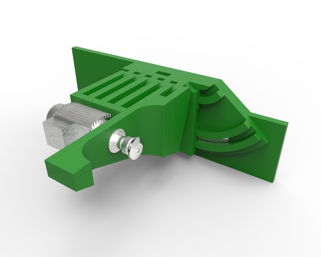

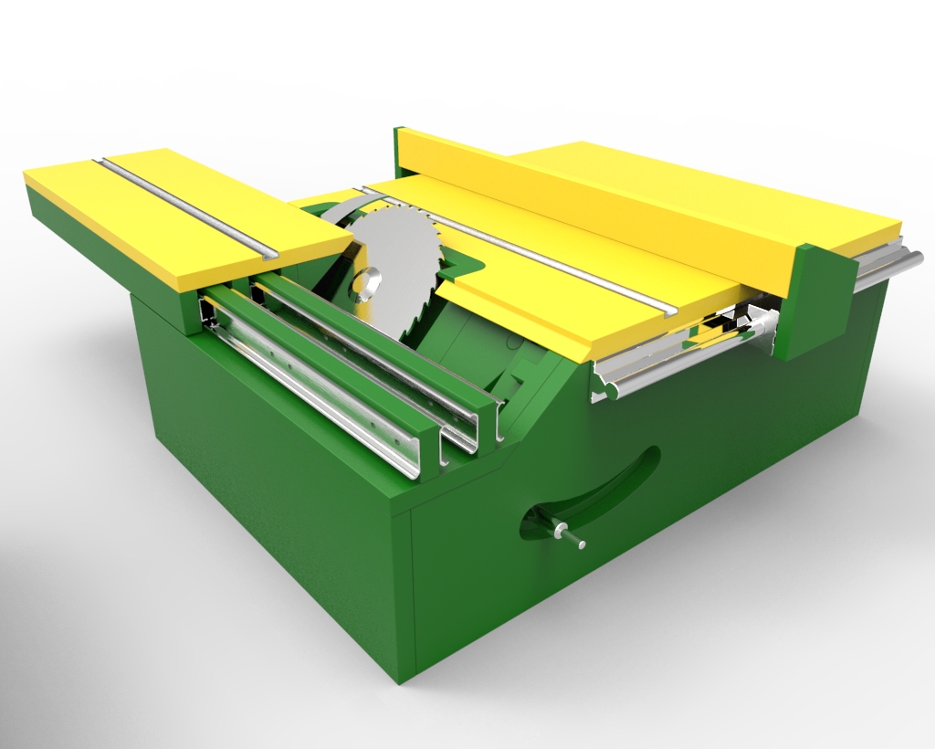

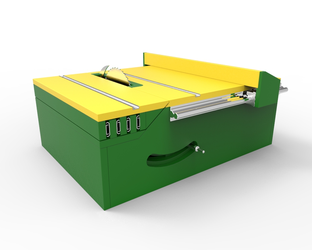

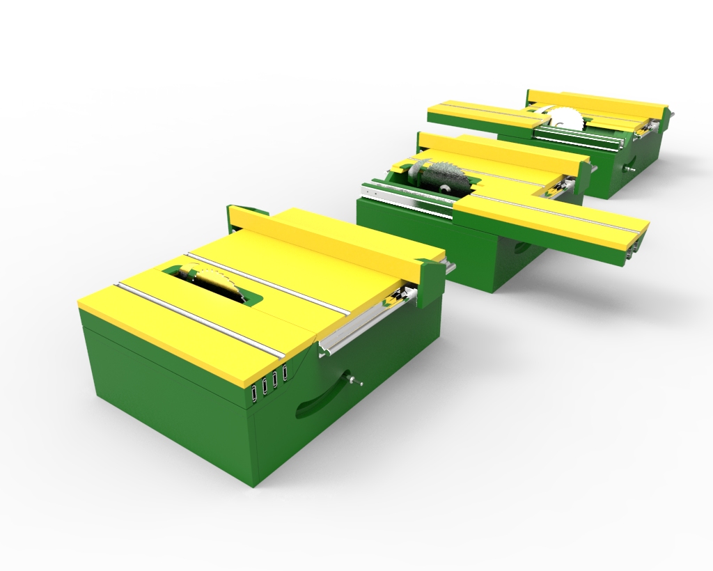

Selamlar, baya uzak kaldım sizlerden.. şuaralar, aşağıdaki gibi bir tezgah testere projesi üzerinde çalışıyorum.. internetten bir çok döküman bulup okuyup izledim.. sonuçta işime yarayabilecek bir sistem yapmayı uygun buldum..
0.75 kw spindle, ve plywood şase olarak düşünüyorum.. çok kolay gibi görünen sistem, işin içine açılı kesim ve yükseklik ayarı girince, bir hayli zor hal aldı.. parçaları cnc'de işleyip, pratikte iş görüp göremeyeceğine bakacağım.. güzel birşey çıkarsa ortaya planlar konusunda da ticari bir amaç güdüyorum ama, işin içine birinden para almak oldu mu hele ki türkiyede, malesef do it yourself kültürümüzün yerlerde olduğu için çokta inancım yok.. muhtemelen bu da, kendimle olan savaşımın bir ürünü olsa gerek :) aşamalar için takipte kalın. saygılar sevgiler.

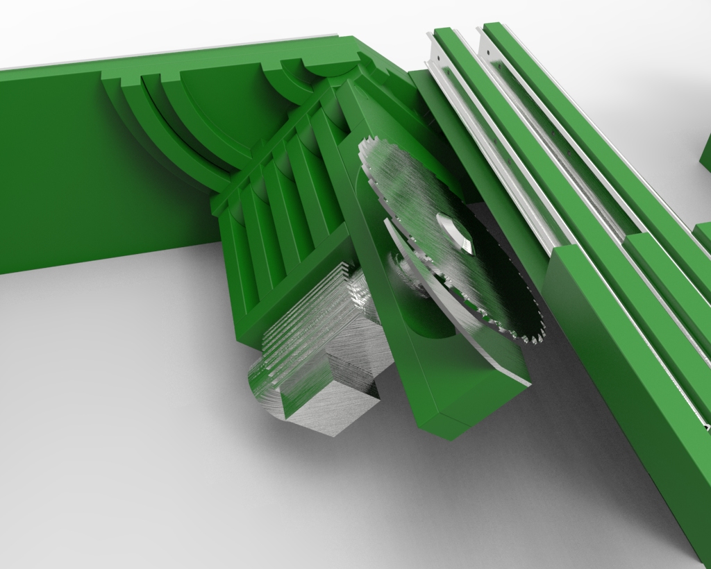

Bu arada tarasım çok psikopatça olmuuş tebrik ederim. Açı verme mekanizması şahane :D

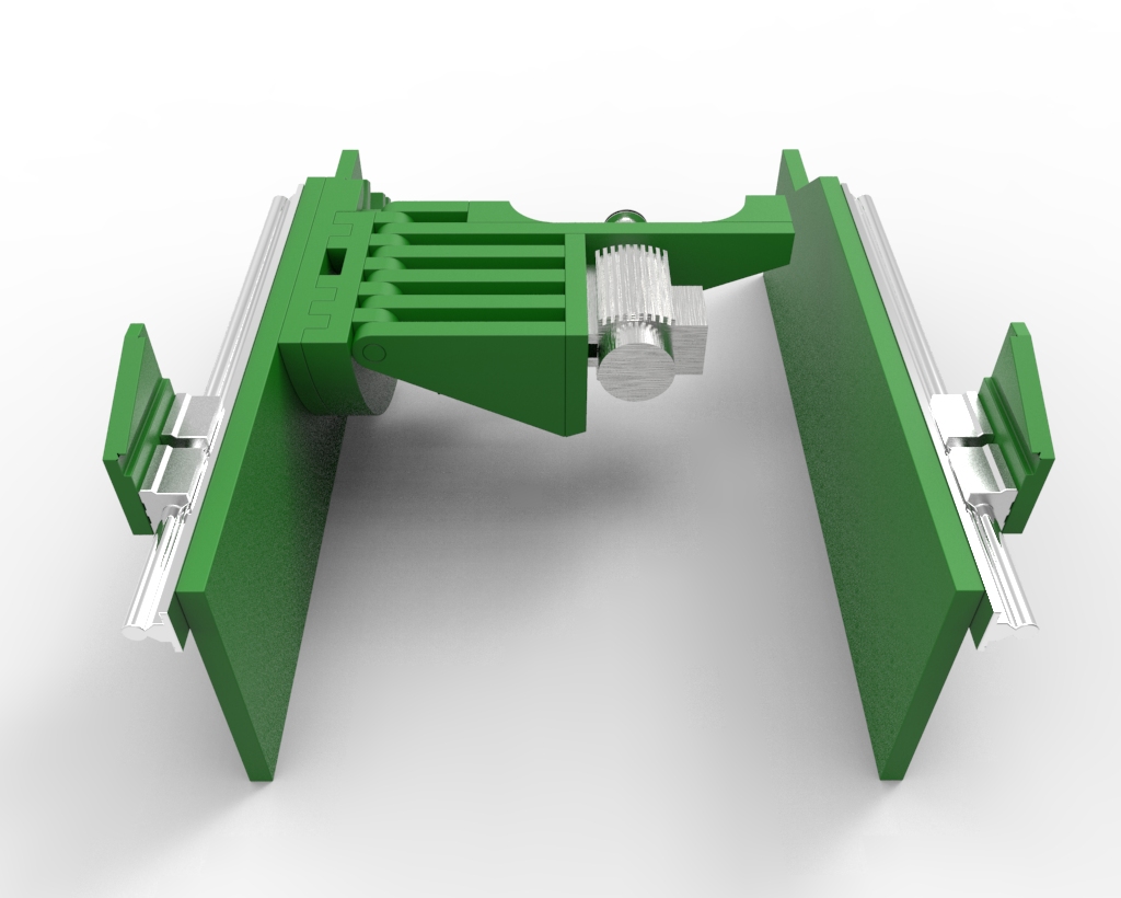

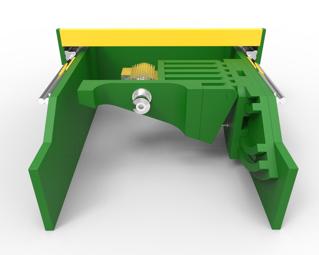

ya öyle ince ayar yaptım ki, günlerdir acaba nasıl açı alabilir diye oynata oynata cad çizimini yalama ettim :D
Bu çizimde bıçak açı aldıkça yükseklik düşüyor o şekilde ayar çok zor olur

kesnilikle hak veriyorum sana.. şuan proxxon fet ve heifer marka daire testerelerim var evde kullanıyorum ama, bana yetersiz geliyor. ayrıca, çok düzgün kesimler alamıyorum. ben bunlarda yaşadığım sıkıntıları düzeltmek için yeni bir tasarım yaptım. güvenlik konusunda, tezgah testerelerdeki yaralanmalar, mobilya sektöründeki en fazla yaralanmalardandır.. bu konuda ne olursa olsun hangi işi yapıyorsam yapayım, bir parmağın veya elin yada herhangi bir uvuzun yerini alamaz. düzenli olarak kullandığım daire testereye güvenerek böyle bir yola çıktım. yapabilir miyim onu bile bilmiyorum fakat, geri tepme engellemesi için bir yarıcı bıçak ekledim. güvenlik olarak.. son olarakta, otomatik kalkan bir bıçak muhafazası düşüneceğim. herşeyden önemlisi, güvenlik
yok yanlışınız var.. animasyonla size gösterebilirim. şuan için yaptığım çizimde açı değiştirsemde, bir kalkış iniş olmuyor. sadece 45 derece eğdiğimde kesme kapasitesi azalıyor. birazdan size bir video atayım. ordan daha rahat anlaşılacak.
@lydra o zaman saw-stop'un çizimlerini incele. O durdurma mekanizması aluminyum zaten. Bir de sıkı bir yay var. Elektronik kısmı ise kaçak akım rolesi hızı kurtarıyor diyorlar. Ama onun yerine kendin ufak bir capacitive sistem yapabilirsin. Yaklaşınca direk contact olur. Araştırmak gerekli. Çok da zor bir sistem değil. Büyük görselleri mevcut google'da..
