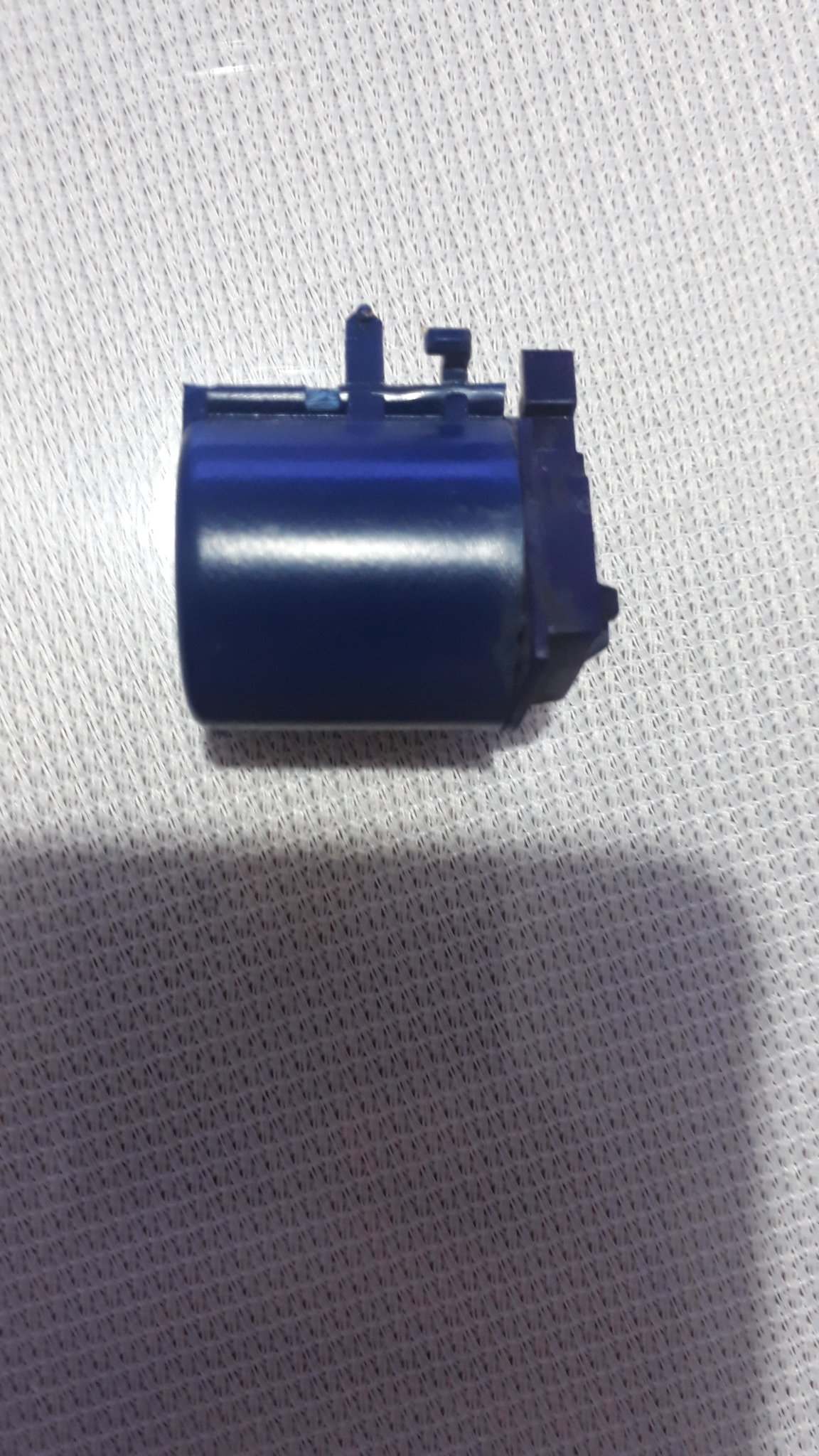

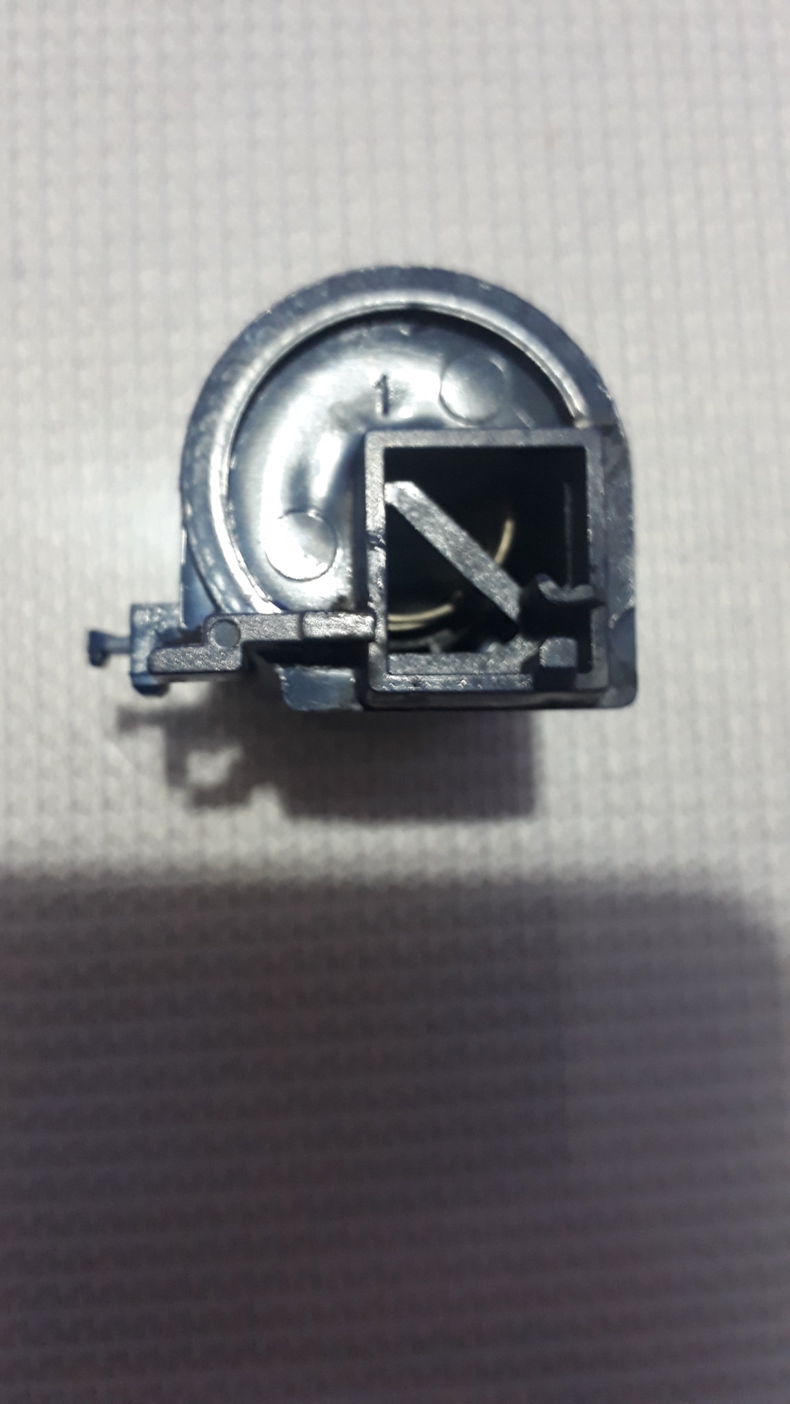

Teşekkür ederim. O parça yuvarlak plastik bir parça triyakın altına plastikten takılmış, devreye lehim bağlantısı yok tırnakları açınca çıktı. Sanki triyaka soğutma, havalandırma gibi birşey. Onu çıkarınca triyakın yandığı daha net ortaya çıktı. İyi akşamlar.
vazifesi
Rica ederim...
Evet herhalde o parça süpürgenin hava akışından faydalanıp triyağı soğutmak için kullanılmış.
