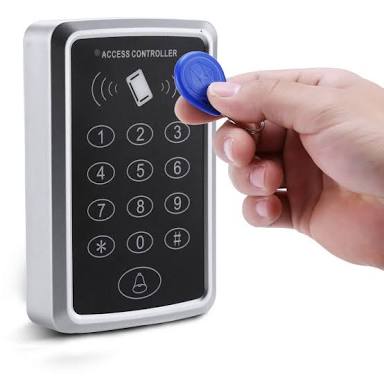

Hocam baglantıyı yaptınız mı nasıl çalıştı. Yanı yukarı daıreden kapıyı açmak ıcın enerjı geldıgınde sıfre panelıne bı sıkıntı yarattımı? Bnde resımde kı urunu nade marka dıafon sıstemınde kullanmayı planlıyorum.
