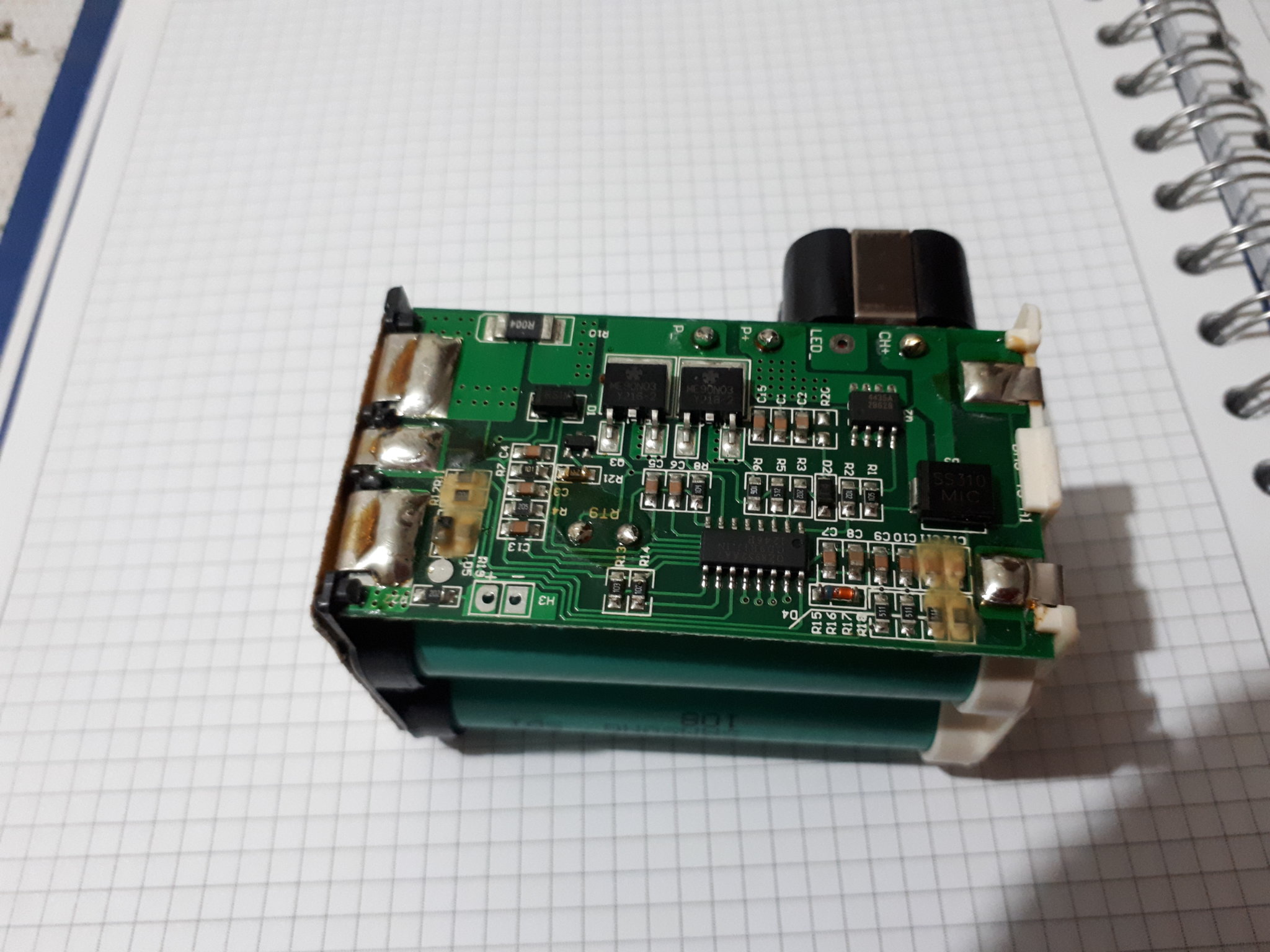

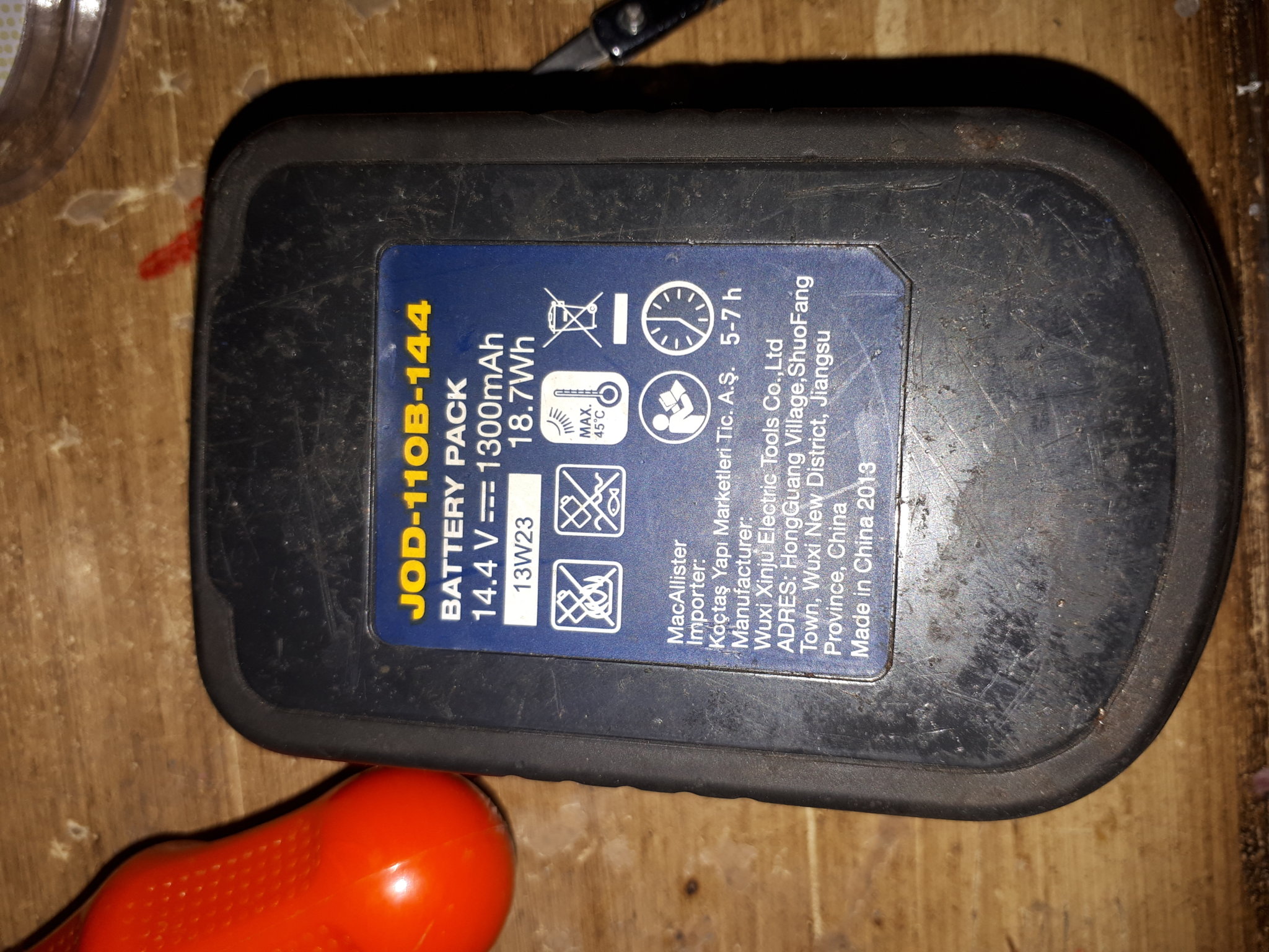

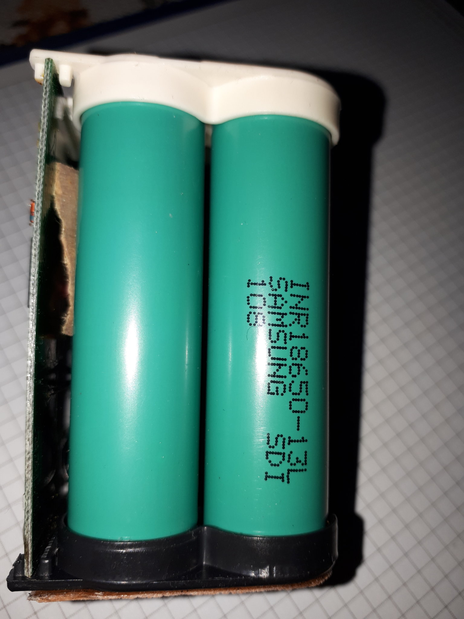

Arkadaşlar arkadaşımın Mac Allister DCJ-138-144 vidalaması var
Fakat bunun 220V adaptörü kaybolmuş nasıl bir şey hiç bilmiyorum
Bir şeyler uydur diye bana verdi

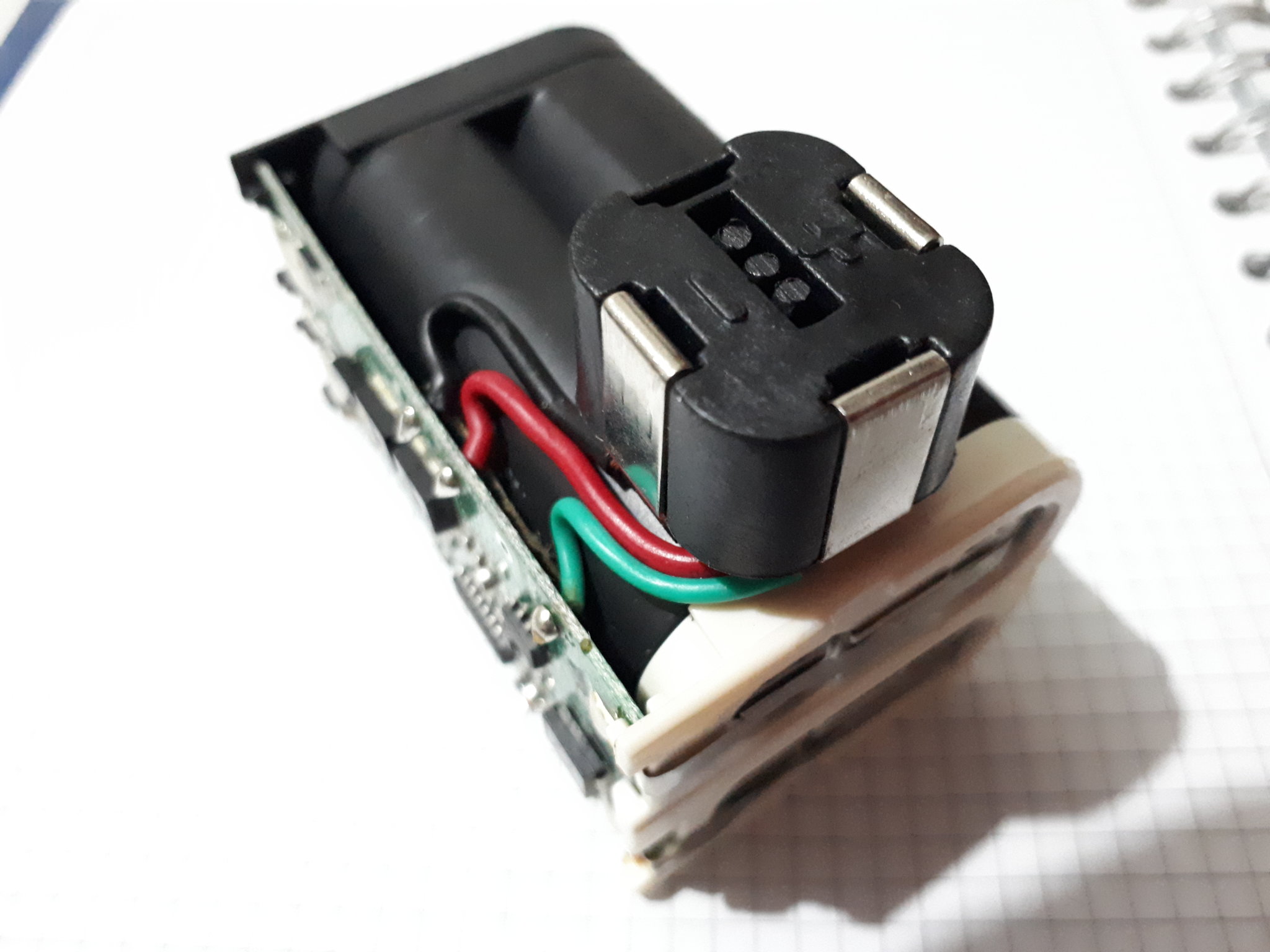

Ben de bataryayı çıkarıp açmaya karar verdim .. en kötü pilleri çıkarıp dışarda şarj ederim diye...
Bir de ne göreyim .. asıl şarj devresi bataryaya bağlı..
anladığım kadarıyla adaptör sadece AC-DC dönüşümü yapıp şarj gerilimde DC gücü sağlıyor şarj prosedürünü batarya paketindeki devre yapıyor...
pakette 4 adet samsung INR1 18650 13-L SDI-108 lithium pil var
Paket değerleri 14.4V-1300mAh-18.7Wh
yani kabaca nasıl bir adaptöre ihtiyacım var gerilim ve akım olarak
tecrübeli arkadaşların görüş ve önerilerini bekliyorum
ortadaki terminal sanırım adaptöre sinyal gönderip şarj devam ediyor ya da doldu diye led yakıyor
şimdiden teşekkür ederim..
