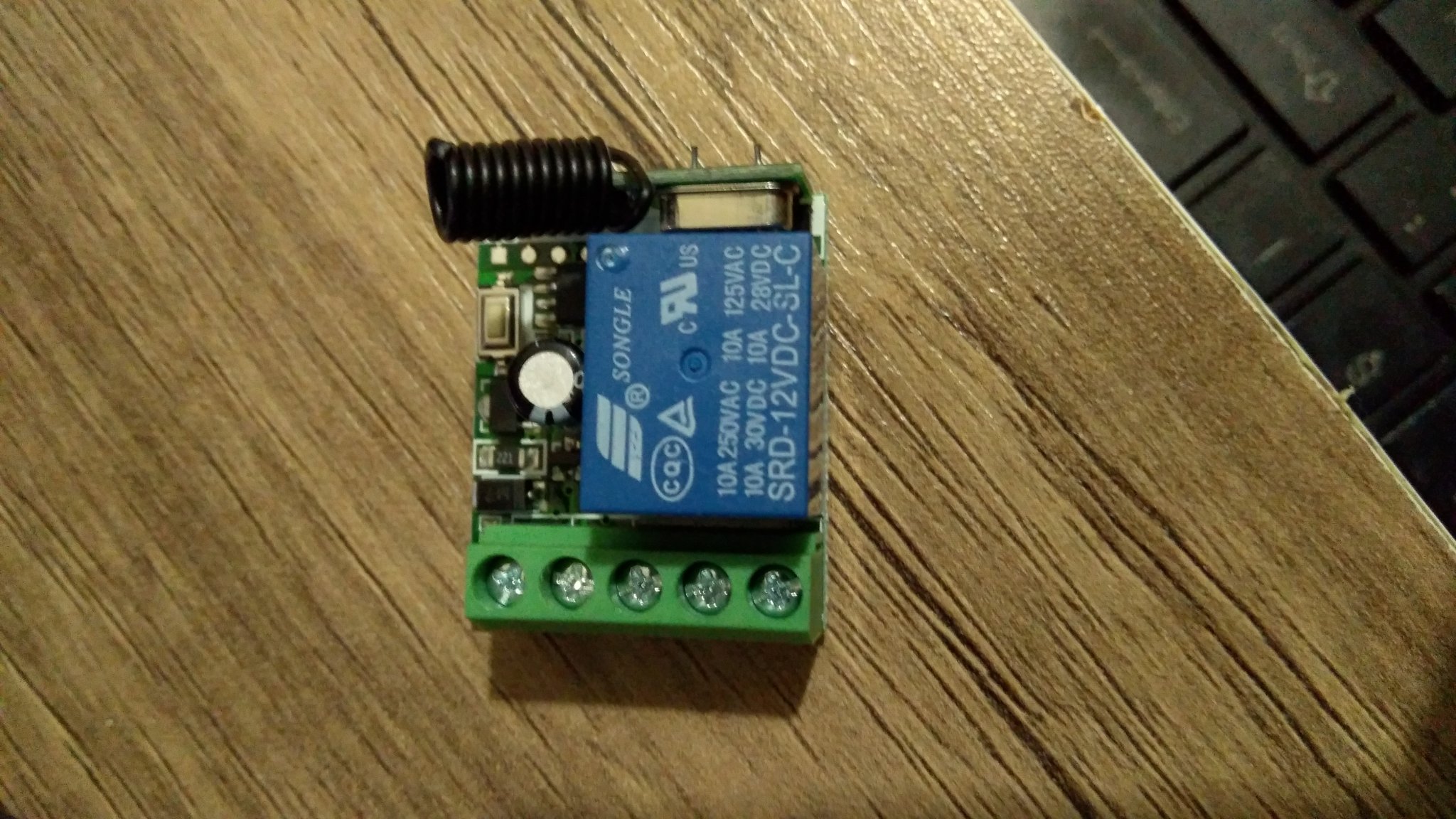

Öncelikle iyi günler benim elimde Giriş Enerjisi: 10-14V DC olan rf role var ben bunla 9-12V AC gerilimle çalışan kapı otomatigini çalıştırmak istiyorum ama bağlantıyı nasıl yapacağımı bi türlü çözemedim yardımci olabilir misiniz
kartın resmini koyarsanız daha açıklayıcı tarif edilebilir..
Birde kart hariç 12v güç kaynağına ihtiyacınız var.o elinizde var mı?
Elimde 12 AC DC adaptör var

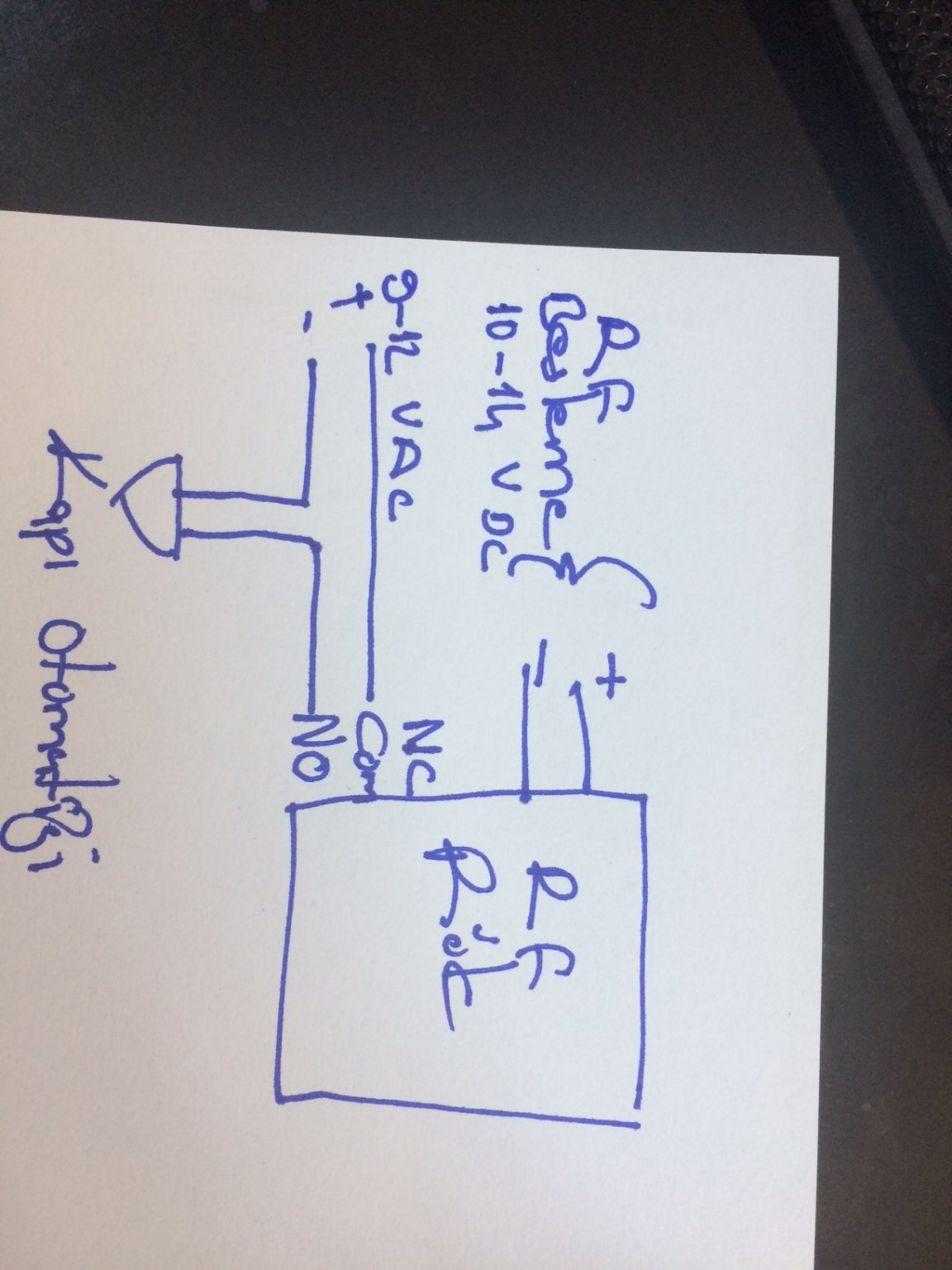

Ahmet45500 Merhabalar;
Şema aşağıdadır
Kolay gelsin

Kusura bakmayın elektrik konusunda pek Bilgim yok ama böyle bir projeye kalkıştım şebekeden aldığım 220V AC akımı (yada ben öyle olduğunu tahmin ediyorum ) 12V DC akıma nasıl dönüştürebilirim
Elimde adaptör var
Adaptör dediğimiz şey zaten 220 voltu 12 volta çeviren ve onu dc akım cihazlardır. Var diyorsanız arkadaşın verdiği şekilde bağlayacaksınız.
Yani adaptörü role girişine bağlayıp çıkışı nı da direk kapı otomatigine bağlıycam öyle mı
Adaptörün + ucu röle kartındaki com bağlantısına.
Röle kartındaki NO ucu otomatiğe.
Adaptörün - ucu otomatiğe
Yalnız dikkat edin:
1: Otomatiği besleyeceğiniz 12 volt AC'dir. yani adaptör doğrultmamış olacak.
2:Röle kartını besleyeceğiniz 14 volt ise DC.Yani doğru akım.
Elinizdeki adaptörün üzerinde hangi tür olduğu yazar.
