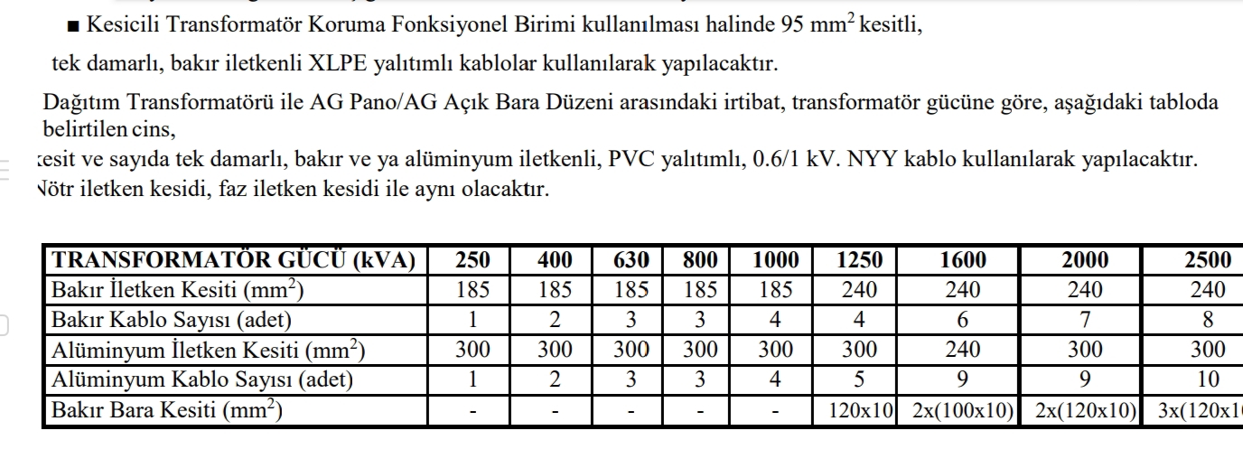

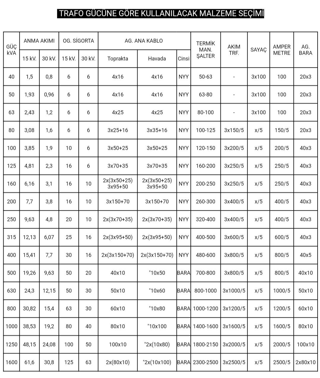

400kva lık trafodan ana panoya kablo cekilecek ve mesafe 30 40 m ise kablo ne olmalı hangi kesitte ?
gerilim düşüm hesabı yap önce. googleden bulursun formülünü. sonrasında kesit için de googleden standartları var bakarsın
Cetvellerin ve şartnamelerin çoğu eski.Trafo - Kablo kesit yeni.Artık, 4x kesit kural oldu.Değişeçek ! o kadar cetvel / doküman varki ,yıllardır ! yeni çalışma ve onay ! bekliyor.Onun için,bu konularda önüne gelen,Google tavsiye ! ediyor.Herşeyi,Googldan bekleyen yeni bir nesil yaratıldı.Allah,beyni ve aklı niye verdiyse ? Okuyup öğrenmek yerine,şahsa özel cevap beklemek hak ,istenilen /beklenen cevap ! verilmez ise,hakaret etmek hak sayılır oldu.
