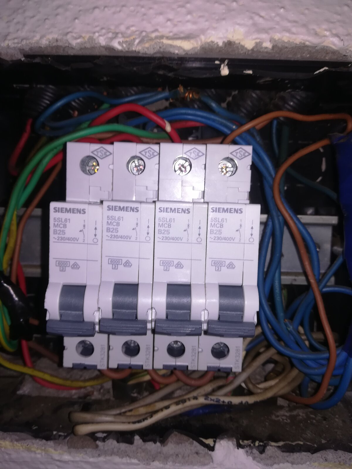

İyi akşamlar dilerim kendim dairedeki görseli mevcut olan sigorta kutusuna 40 amper 30ma monofoze kaçak akım rölesi montajını nasıl yapabilirim

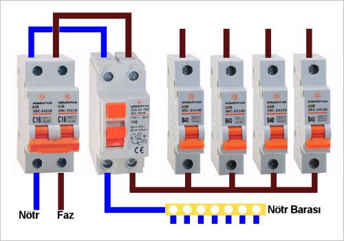

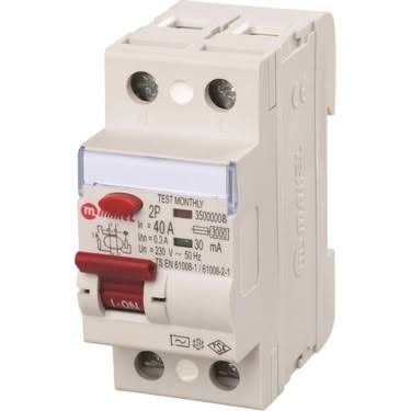

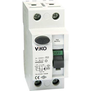

En basit şekili bu hocam
Bencede bir elektrikçiden yardım almalısınız. Tesisat kaçak akım mantığına uygun değildir muhtemelen. Bu durumda röleyi tutturamazsınız.
