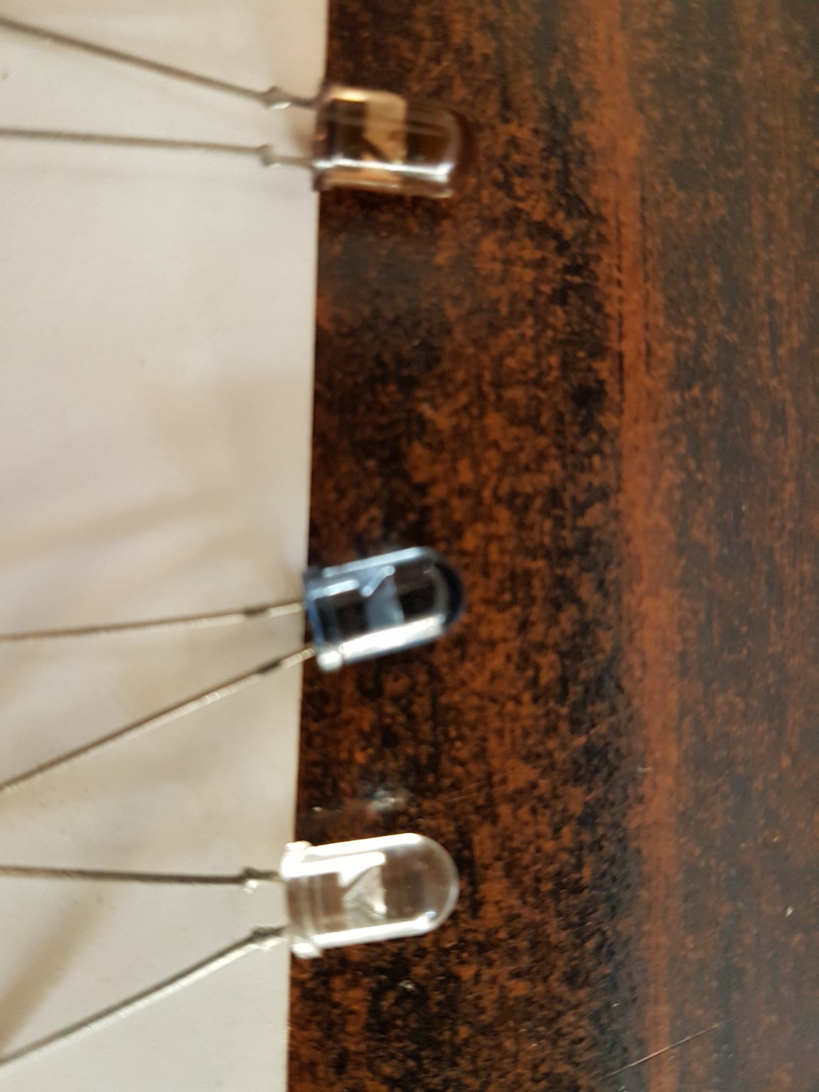

Herkese merhaba iyi forumlar.
Elimde mavi,kahverengi ve şeffaf olmak üzere üç tane kızılötesi LED var. Bunların sağlamlık kontrolünü nasıl yapabilirim? İnternette ve forumda yaptığım aramalar sonucu kayda değer bir şey bulamadım.
Ölçü aletini buzzer kademesinde hem ters hem de düz bağlayarak ölçmeye çalıştım hiçbir değer göremedim.
Aynı işlemi telefonun kamerasından bakarak gerçekleştirdim telefonda da ışıldama göremedim.
Ayrıca bu LED'lerin sağlamlık kontrolü yapılırken alıcı mı yokse verici mi olduğunun tespiti nasıl yapılıyor? Mesela transistör ölçerken birbirine yakın iki değer görüyoruz ve kıyaslama yaparak emiter ve kollektör tespitini yapabiliyoruz. Fakat bu IR LED'lerde durum nasıl oluyor?

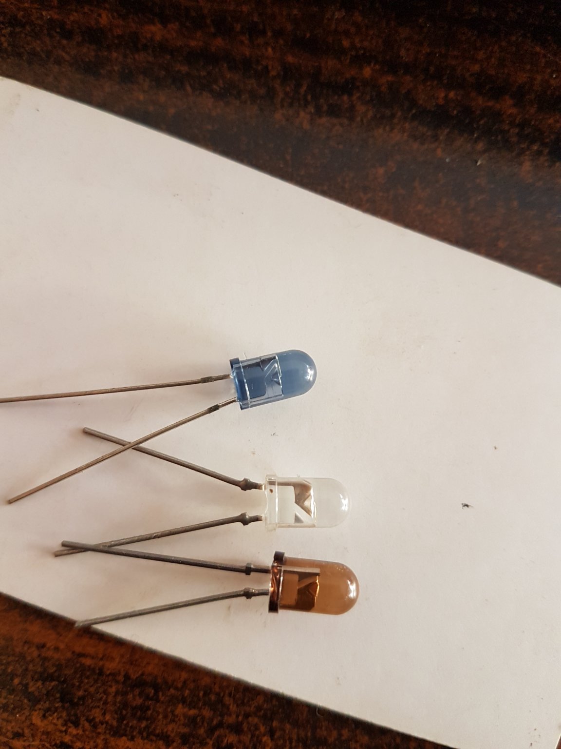

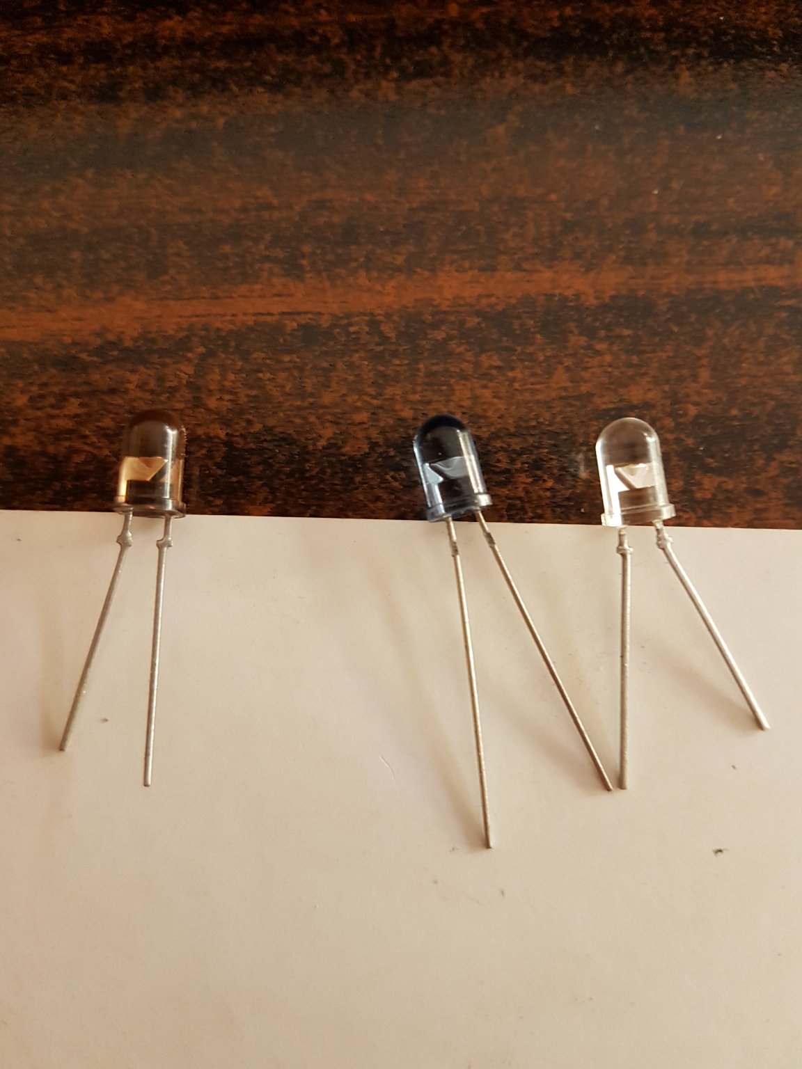

Hocam önecikle iyi günler. Cevabınız için de teşekkür ederim. Elimdeki LED'ler bunlar 3 tane resim ekledim. Elimde 12V güç kaynağı var. Bunların çalışma voltaj ve akımları sanırım normal LED gibi. Yani denemek için 12V güç kaynağına bağlasam 1K direnç ile bir sorun olmaz değil mi?

12V 1k ile sorun olmaz, hatta 50mA e kadar dayanıyor olmaları lazım diye hatırlıyorum.
Anot Katod bacaklarıda aynı normal ledlerdeki gibi,
fotodaki uzun bacaklar Anod artı verilecek bacaklar.
Bana üçüde IR-infrared-kızılötesi led gibi geldi.

Hocam üç LED'e enerji verdim
Mavi olanın Uzun bacağını Artıya bağladım ve telefon kamerasından mor ışık yaydığını gördüm.
Kahverengi olanı mavinin tam tersine yani kısa bacağını artıya bağladığım da ışık yaydı.
Beyaz (şeffaf) ne şekilde bağladıysam yine de sonuç alamadım. Acaba şeffaf olan alıcı LED mi?
Ufak bir kart kesip mavi led'i buton ve direnç üzerinden 12V ile besledim.
Daha sonra bir turn on devresi yaptım fakat buton yerine şeffaf ledi bağladım. Hani mavi Led'in yaydığı ışıkla akımı geçirip röleyi enerjilendirsin diye. Fakat olmadı. şeffaf ledi ters çevirip bir daha denedim yine olmadı. Karta yerleştirdiğim mavi led butona basınca ışık yayıyordu. Yani ufak karttaki devre doğruydu. Şeffaf led'in alıcı olduğunu varsayarsak bunların çalışma prensibi nasıl oluyor?
Yani turn on devresinde buton var basınca röle enerjileniyordu sonra eski konumuna geliyordu buton yerine şeffaf ledi bağladım çalışmadı. Belki de alıcı ledlerin akım geçirmesi için sadece verici ledin yaydığı ışık yeterli olmuyor. Çalışma prensibini bilmiyorum.
