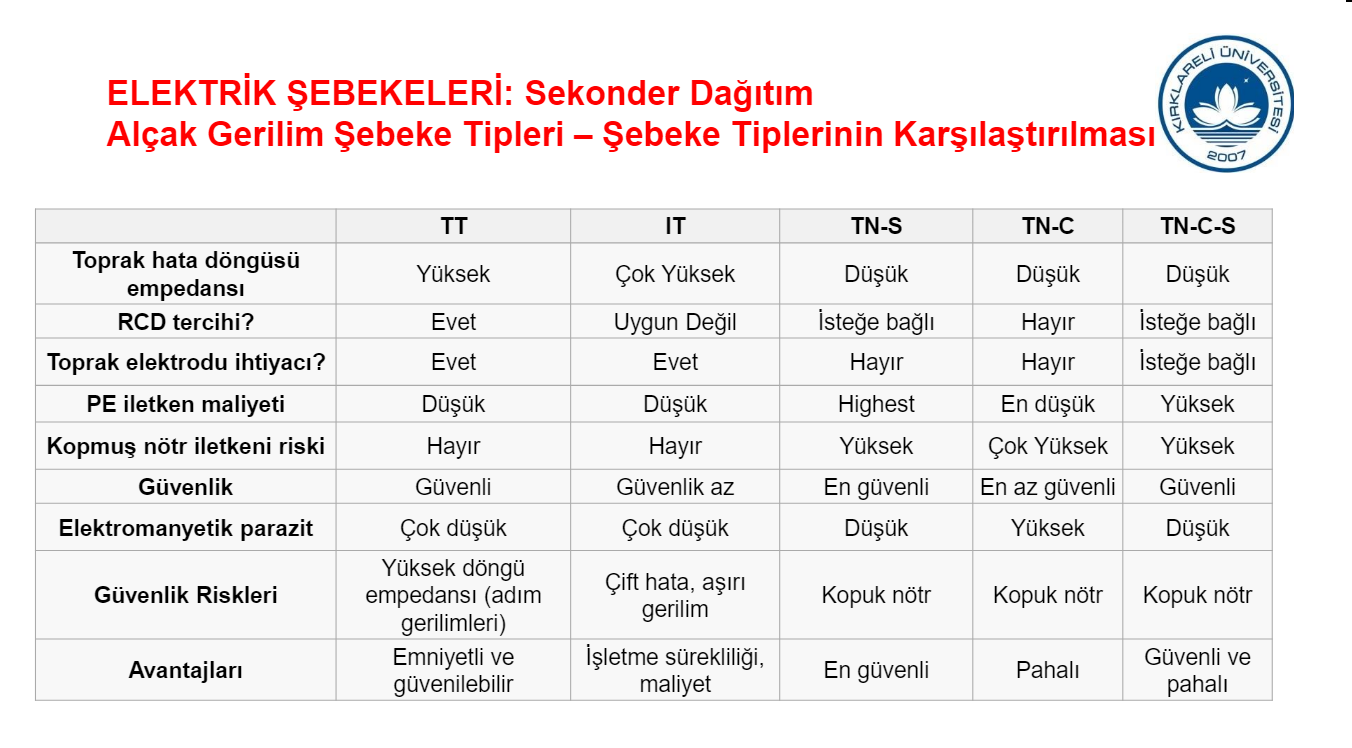

https://docplayer.biz.tr/11062043-E...der-dagitim-alcak-gerilim-sebeke-tipleri.html
ELEKTRİK ŞEBEKELERİ: Sekonder Dağıtım Alçak Gerilim Şebeke Tipleri
