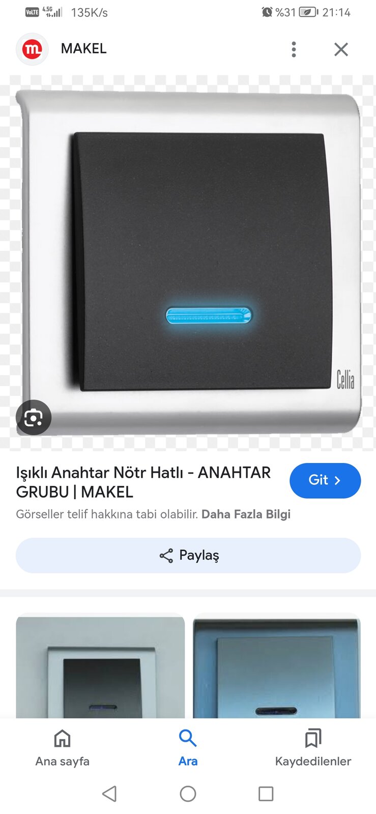

Arkadaşlar merhaba, evdeki avize anahtarına led lamba yapma devresi var mı acaba elinizde? Yani şu hazır satılan karanlıkta anahtarın yerini bulmaya yardımcı düğmelerden

Emin değilim ama içinde lamba ile seri bağlı direnç led ikilisi var o kadar.
Anahtar kısa devre olunca voltaj doğrudan lambaya gidiyor. Anahtar açık devre olunca araya bir led direnç ikilisi giriyor. Akım ledi yakıyor o kadar.
Sayın @serkan_48 beyin dediği gibi yapabilirsiniz. Direnç led ve diyottan oluşan basit bir devre. Hem nötr hattı çekmenize de gerek kalmaz. Kendi evimde sorunsuz bir şekilde Günsan Eqono Serisi ışıklı anahtar kullanıyorum nötr hatsız. Kirada otururken sizin gibi kendim yaptım, tek problem orjinale yakın bir şekilde ledi yerleştirebilmek.
Fosforlu boya kullanabilirsiniz.
Mevcut anahtarda böyle bir özellik yoksa sonradan ledi oraya adapte etmek zor olacaktır.

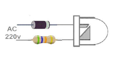

Peki size zahmet bana bi devre çizermisiniz? Basit şekilde, paint le bile olur.
Diyot 1N4001, 1N4007, direnç ise 56K dan başlayıp ısınma durumuna göre 68K, 100K 120K şeklinde denemeler ile uygun devreyi yapabilirsiniz. Bu denemeler ledin parlaklığınıda değiştirecek ve optimum aydınlığı bulmanızı sağlayacaktır. Sanırım ben 68K kullanmıştım. Hatta yeriniz müsait olur ve bulabilirseniz 1-2 watt değerinde direnç olursa ısınma durumu da olmaz, daha güvenli olur.
Not: Devreyi yaparken ve denerken lütfen güvenlik önlemlerini almayı ve denemeyi seri lambalı bir hat üzerinde yapmayı unutmayınız.
