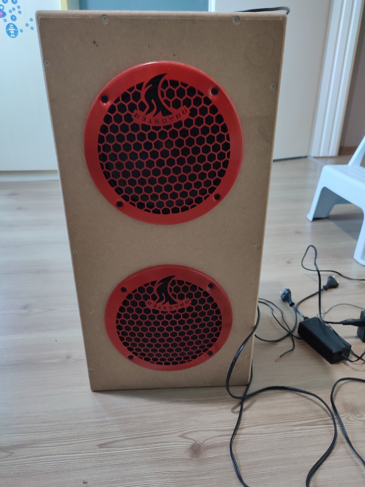

2 adet Dragster marka 20cm toplam 600w hoparlörüm var kabinli , her zaman sıkıntısız müzik dinleyebiliyordum hiç sorun yoktu bugün ise amfi de normalde sürekli ışığın yanması gerekirken ışık yanıp sönüyor ve 2 hoparlörden de tak tak ses geliyor sorun ne olabilir. Fotoğraf attım ses sistemim bu şekilde

Amplifikatorun cikis katindaki transistorler yanmis ve guc kaynagini asiri yuklenmesine neden olabilir.

Peki amfiyi multimetre ile ölçsem anlarmiyim multimetrenin kısa devre yerinden.

1) Anfinin ciğeri (güç kaynağı) yanmış.
2) Anfinin kalbi (çıkış katı) arızalanmış.
3) Anfinin beyni (kontrol devresi) sulanmış.
Nasıl tak diye cevapları verdim :p
Başka ihtimal varsa herkes söyleyebilir.
Kısa devre yerinden doğrudan arıza bulunmaz.
Önce voltajları ölçmelisin. Bu da mültimetrenin DCV kademesi ile yapılabilir.
İlgili voltajlar ölçüldükten sonra normal ise arıza başka yerlerde aranmalıdır. Voltajlarda yanlışlık varsa güç kaynağında bozuk elemanlar var demektir.
