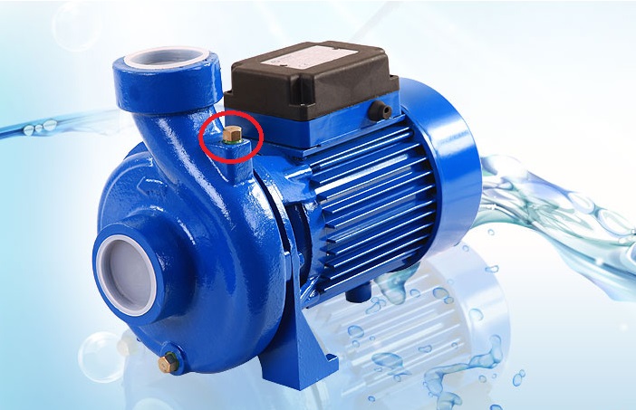

Ustalarım hayırlı günler. Şebekeye bağlı hidromatlı santrifüjmüz vardı. santrifüj arızalandı ve yenisini aldık. Hidromat çalışıyordu ve onu yeni santrifüje taktık enerjiyi verdik. Normalde ilk enerji verdiğimizde 10-15 sn. çalışıp duruyordu. Bu arada şebeke borularında hiç su yoktu. Sonra reset düğmesine bastık çalıştı borularda bir miktar su vardı onu çekti su olmamasına rağmen çalışmaya devam ediyor. Sigortayı birkaç defe açtık kapattık fayda etmedi. Acaba içinde hava olduğundan dolayı ventil takılı felan mı kaldı? Su gece 11 gibi geliyor. Su geldiğinde santrifüjün de havasını aldığımızda sorun ortadan kalkar mı acaba?
Fikirlerinizi bekliyorum.

Bu arada sorun çözüldü. 1. mesajımdaki şüphelendiğim sistemdeki hava olayı buna sebebiyet vermiş. Sistemin havasını aldım sorun çözüldü. Çok teşekkür ederim yorumlarınız için. Hayırlı geceler dilerim...
Genleşme tankından mı hallettiniz Doğan Hocam.

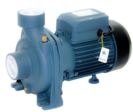

Hayır santrifüj su emme haznesinin üstünde sarı bir vida var oradan hallettim.
