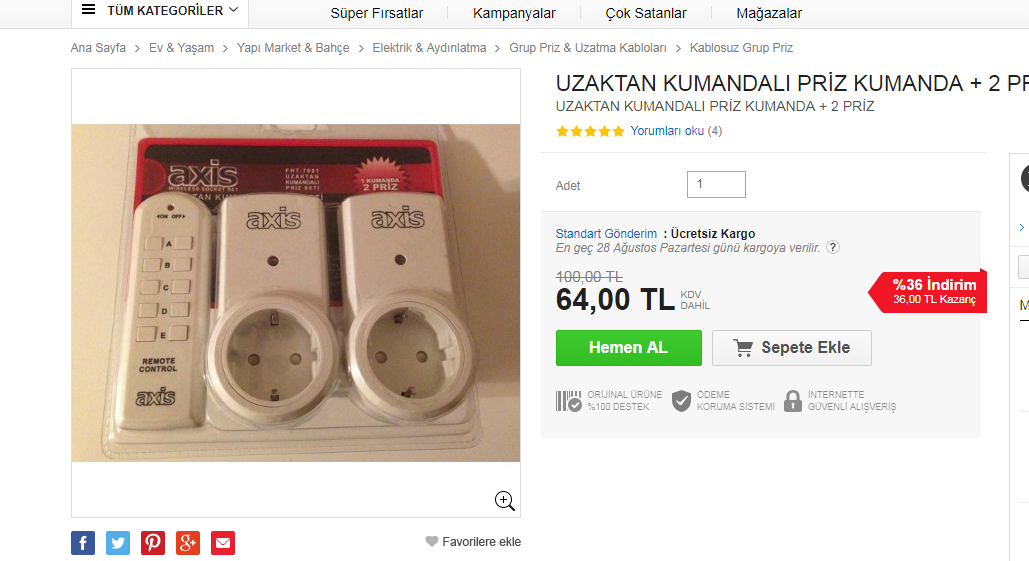

İyi akşamlar ustalar.
Odamdaki bir lambayı hem uzaktan kumanda bağlayarak hemde duvardaki anahtardan kontrol etmek istiyorum.
Aşağıda resimdeki uzaktan kumandalı prizi kullanarak, hemde duvardaki anahtarı kullanarak lambayı kontrol edebilirsem gardırobun ve abajurların da elektiriğini bu uzaktan kumandalı prizlerle yapıp tek kumandayla bütün odayı kontrol etmeyi düşünüyorum.
Ama asıl olan lambayı hem kumandadan hem duvardaki anahtardan nasıl kumanda edebilirim bilemiyorum. Yardımlarınızı bekliyorum. Bu Axis yazan zımbırtıyı söküp avizenin içine monte edebilirim.
Anlattiklarim bu kumanda icin degil sana fikir versin diye yaziyorum. Acma kapamayi tek tusla yapan kumanda icin. İmpuls anahtarla normal anahtari degistir alici devrenin sinyal ucunu bu anahtar butonona baglayacaksin hepsi bu.
by lent cok tesekkur ederim. Bi devre semasi cizmeniz mumkun mu acaba. Suanda priz kasasinin icinde sadece faz hatti var. Alici devrenin elektriğini nasil almaliyim?
Üzgünüm şema çizemem, impuls anahtar 220yi düşürüyor dc cevirip kendi devresinde kullanmakta alıcı için aynı yeri öneririm.
Cevaplarınız için teşekkürler. Bu ürününün siparişini veriyorum. Gelsin içindeki devrenin fotoğrafını paylaşıp o zaman daha iyi anlarım sanırım.
herhangi bir kumandanın herhangi bir tuşuna basıp lambayı yakan yine herhangi birtuştna basıp söndüren devre yaptık hatta üniversitellere dahi ödev yaptırmış idik
devrede role var anahtar blyorsunuz lamba devresine seri girer anahtara paralel role açık uçlarını bagladıgınızda ster anahtarla ister lambayla yakıp sönrüreblirsiniz bunun degşik versiyonları var kısaca tek butonla aç kapa devresi diye bilinir .
