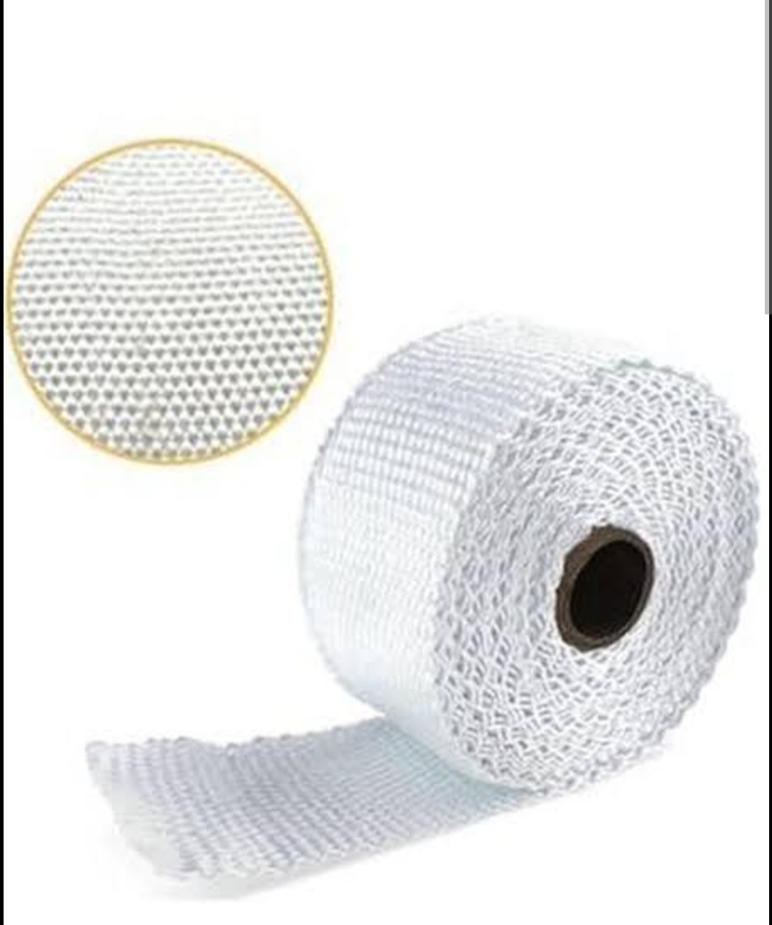

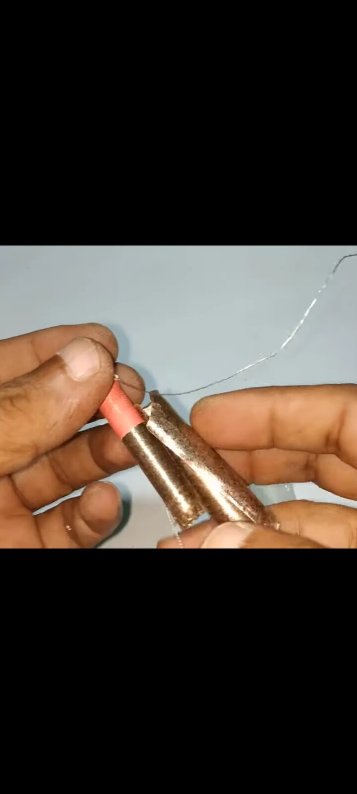

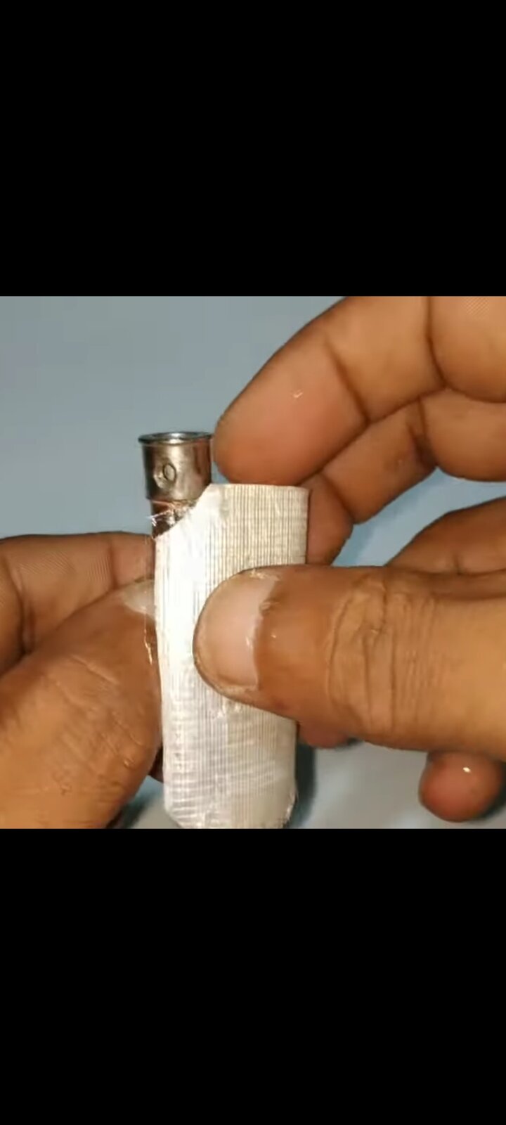

Merhaba havya ısı telini izalasyon etmek için kullanılan ısıya dayanıklı malzeme nedir? Kimyasal mıdır zehirlimidir? Kafama takıldı cevaplayan olursa sevinirim.. Bugün havyam bozuldu merak ettim içini açtım pul pul döküldü.Bu malzeme yi egzos elyafına benzettim. Resimleri görsellerden buldum daha anlaşılır olması için.

Asbest içeren bir madde ise uzun vadede kanserojen etkisi olduğu tespit edildi bu maddenin .
Asbest türü bir madde ise uzun vadede kanserojen etkisi olduğu tespit edildi bu maddenin .
Hocam sıfır havya aldığımızda ilk çalıştırmada bir duman çıkıyor onu solmamak lazım o zaman. Peki bu Madde sürekli zehir salarmı havya her çalıştığında.
Benim kafama takıldı açıkçası şimdi . Birde bugün elime bulaştı vs hemen yıkadım döküldüğü alanları süpürdüm.

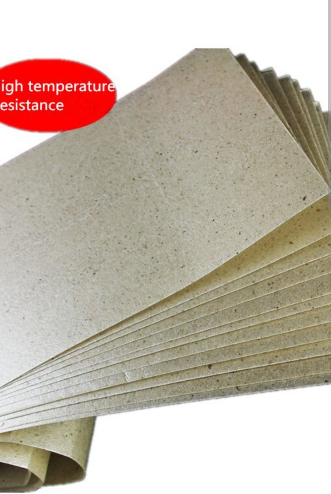

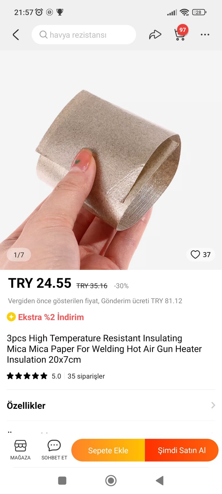

Şimdi İngilizce arattım yüksek ısıya dayanıklı mika kağıt diye çıktı aliexpreste... Ama asbest olayı beni ürküttü yeni nesil havyalarda da varmıdır acaba ?

Zaten kullanım kılavuzunda ilk çalışmada duman çıkar korkmayın yazar. Bu cihazlar profosyonel kullanım için değil. Kırk yılın başında bir kullanmaktan birşey olmaz diye düşünüyorum.
