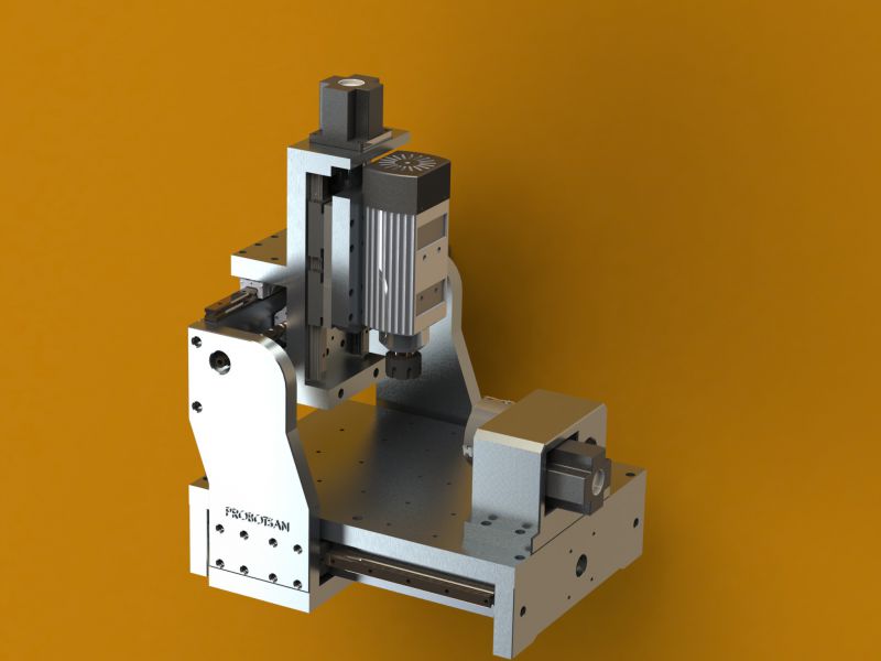

Router(metal işleyebilecek router) yapımında Y ekseni için hareketli tabla mı mantıklı hareketli köprü mü ?
Bu arada çalışma alanı olarak X Y eksenlerinde 500mm x 500mm gibi yada 500mm x 600mm gibi ölçüleri düşünerek değerlendirin :)
Şimdiden teşekkür ederim :)
Malzemeleri büyük oranda hazır olan, ancak daha yapmadığım CNC routerım sabit köprü olacak. Özellikle küçük makinalarda kendi ağırlığı (sadece 2.2 kW spindle 7 kg) çok olan ve kesim yükleri alan köprüyü yürütmek bana cazip gelmedi. Yapısı gereği sabit köprü daha rijit olacaktır. Çalışma alanı küçük olsada mümkün olduğunca hassas ve sert malzeme işleyebilir olmasını istiyorum. Benim CNC daha küçük olacak, çalışma alanı X=380, Y=320 mm gibi (X=600, Y=600 mm dıştan dışa). Y ekseninde kayıp çok oluyor, rayları sona kadar uzatarak ve tablayı Y yönünde kenarların üstünden dışarı taşabilecek şekilde tasarlıyorum. Y mesafesini sonuna kadar değerlendireceğim. Tablayı, bağlama kolaylığı ve alt tarafın çapak vs. den korunması için biraz büyük tutacağım (X=450, Y=420 mm).
Biraz abartılı olsada 15-20 mm kalınlığında 7075 alü ve sigma profilden oluşacak. Probotsan'ın hassas masa üstü routerları 30 mm alüminyumdan yaptığını görünce et kalınlığını artırdım.
Başta fazla düşünmediğim ancak ilave edeceğim 4. eksen ise sıkıntılı olabilir. Hareketli tabla üzerinde olacağı için "tırlama" ihtimali var.
Bu tasarım sana mı ait abi yoksa probotsanın mı ? Çok güzel tatlı bir makine olmuş. Bende belki yeni bir mini cnc çizebilirim ve bende sabit köprü düşünüyorum. Son bi kaç gündür sürekli sabit köprülü mini makinelere bakınıyorum kafamda şekillendi makine ve sabit köprülünün yapımı daha kolaymış gibi geldi :) :)
Bu CNC Probotsan'ın, küçük olmasına rağmen 30 mm et kalınlığı alü kullandıkları için örnek olarak koydum.
