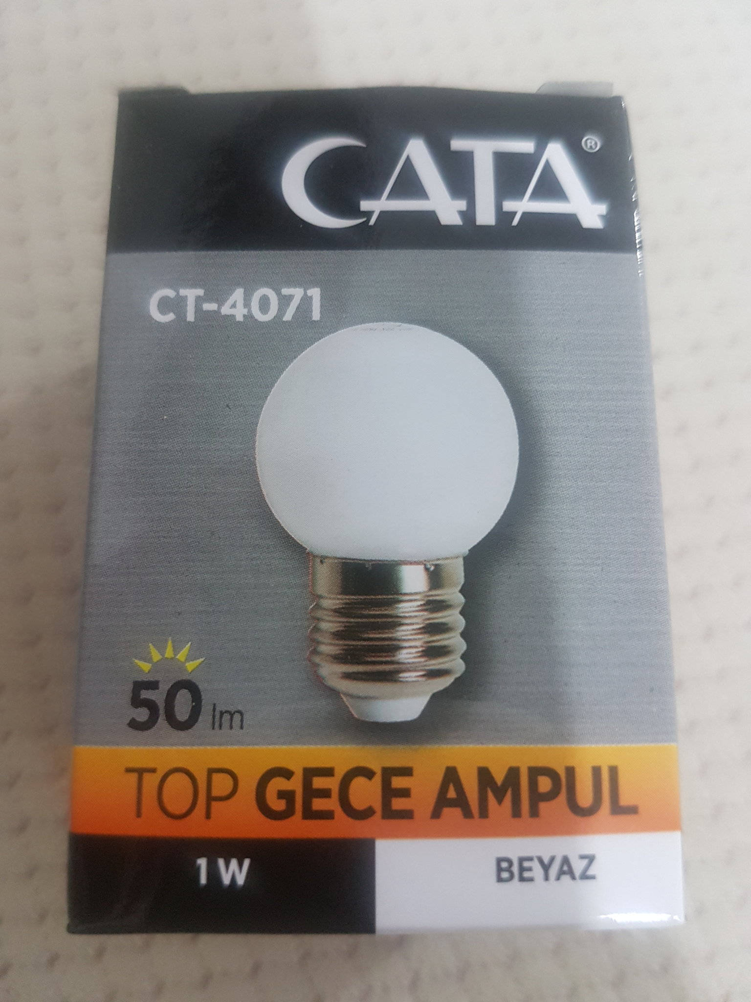

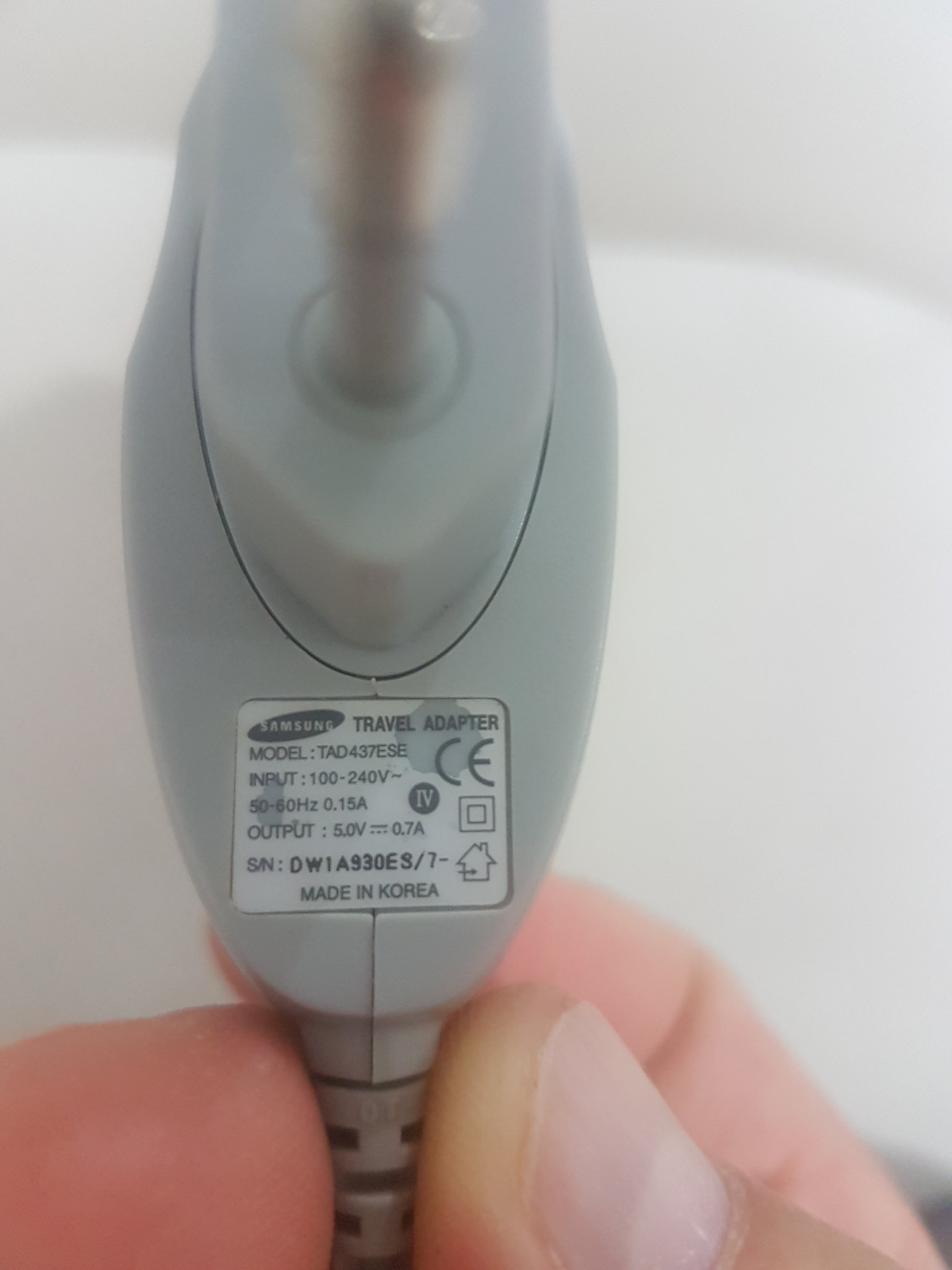

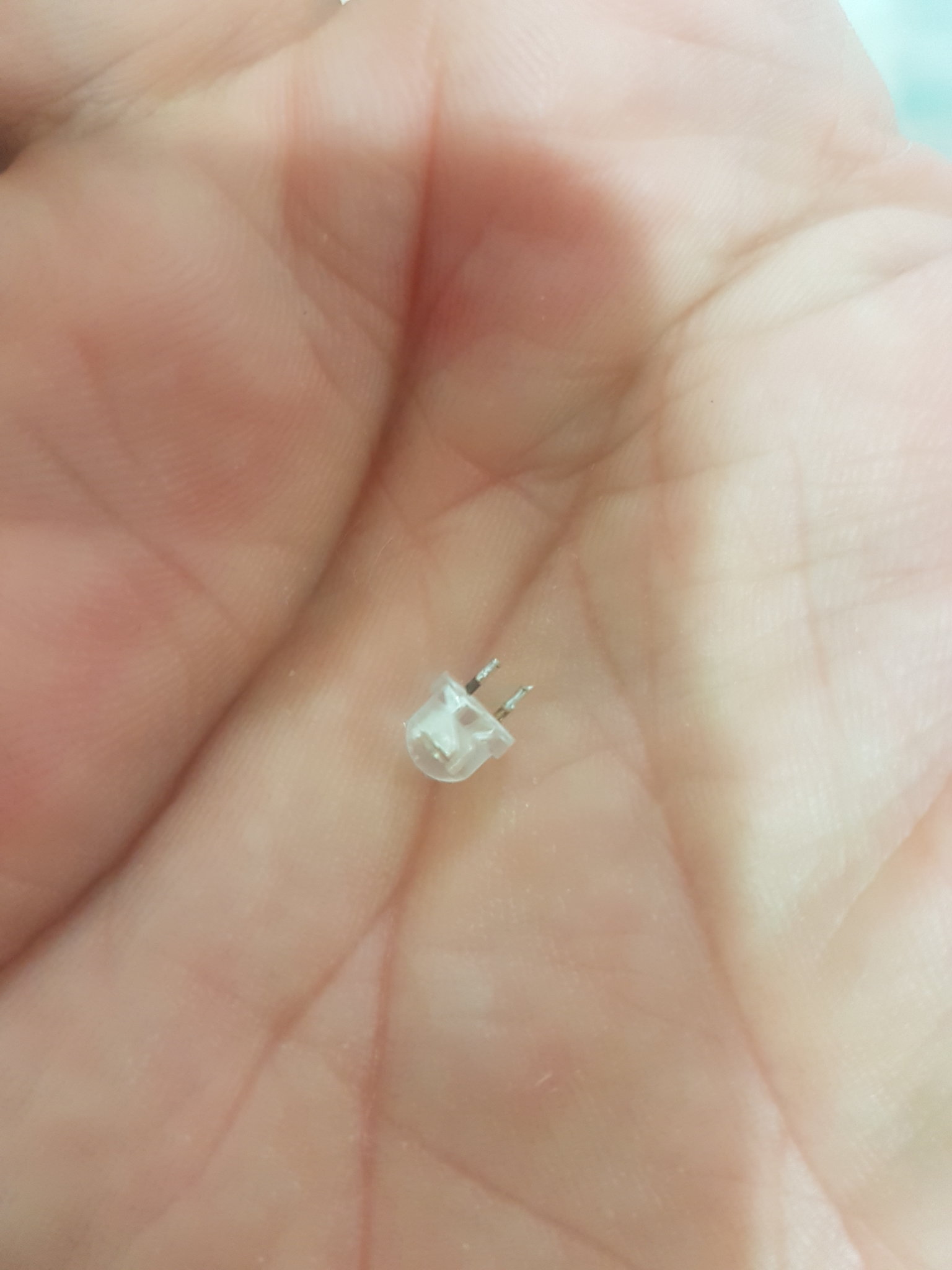

Merhaba. İki seçeneğim var. Biri 1w ampul led. Diğeri telefon şarj aletiyle 1 adet led ışık. Bunlardan en az elektrik tüketimi yapan hangisi ise onu kullanacağım. Yorum yaparsanız sevinirim

telefon şarz cihazıyla kullanacağınız led daha az enerji harcar. fakat zayıf aydınlatma yapar. kullanırken lede seri bağlı 120 ohm direnç takmalısınız.

Üstat,tabiki sır değil.Telefondan yazıyorum dışardayım konuyu uzatamadım. Kuşlarımin kafesine gece lambası olarak kullanacağım.ikiside işimi görüyor. Hangisi az enerji tüketirse inu kullanmak maksadındayım. Mantar ledi kullanacağım sanırım. 24 saatte ne kadar enerji tüketir tahminen yorum yapabilirmisiniz

bu kadar basit bir soruyu devlet sırrı gibi sormana kızdım sadece. kuşlarında sağlığını düşünecek olursak mantar ledi kullanmanız daha iyidir hatta o ışığı bile gölgelerseniz kuşlarınız rahat eder. ledin eksi ayağına 2.2kohm led bağla 5 volt adaptürle kullan.
