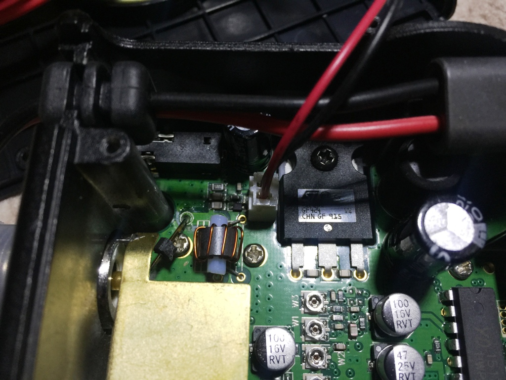

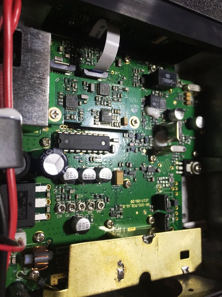

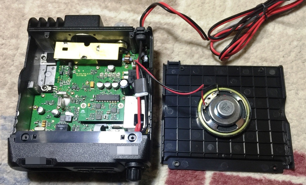

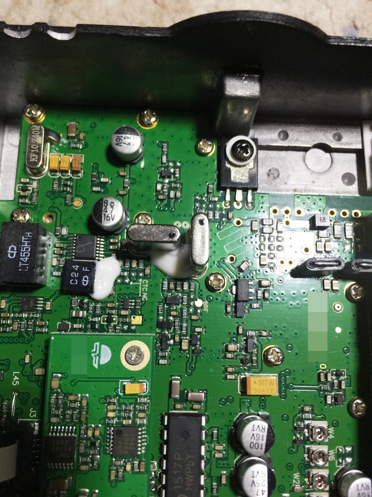

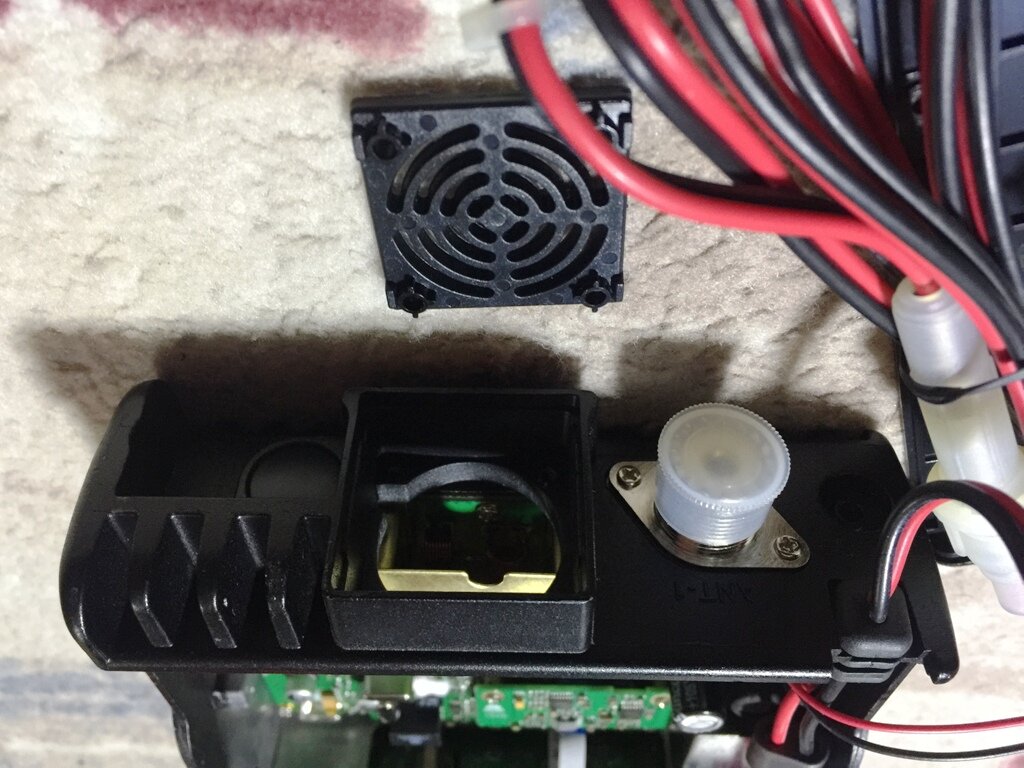

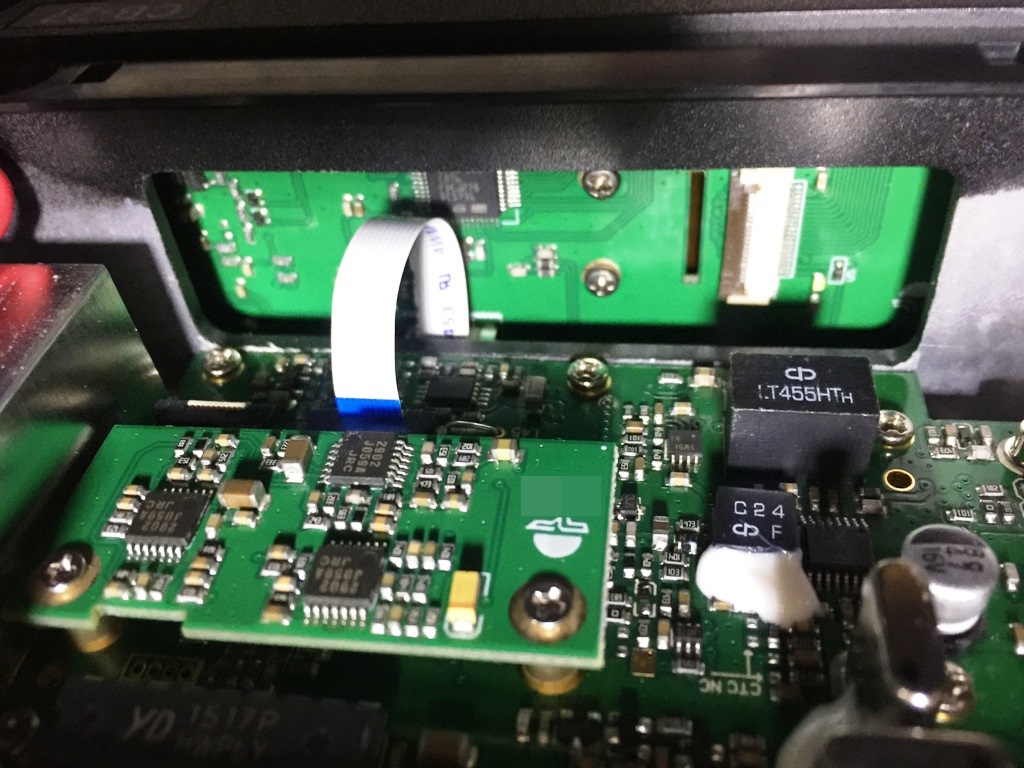

Halk bandı 27MHz Telsiz Fan bağlantısı.
ozgurece-TA3HGU
Katılımcı Üye
24 Ara 2021
449
56

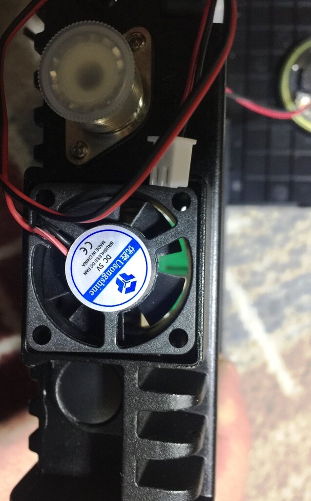

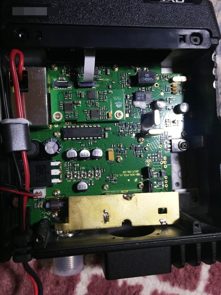

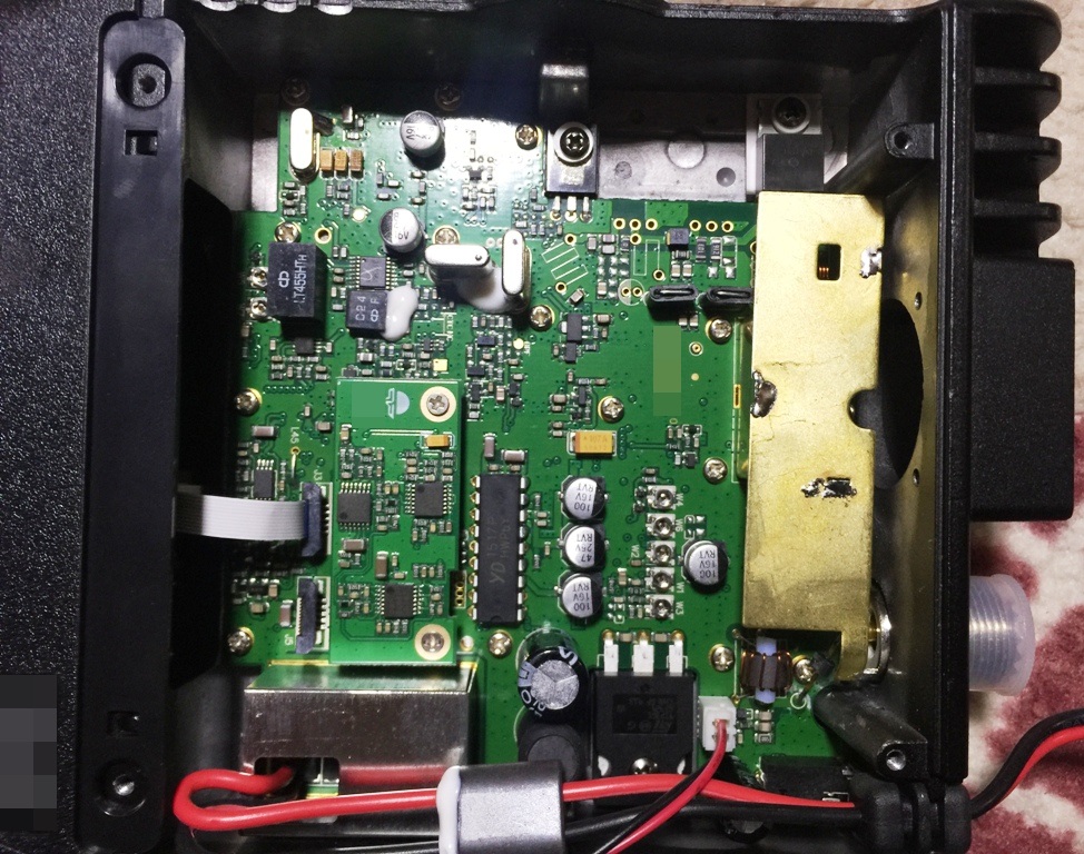

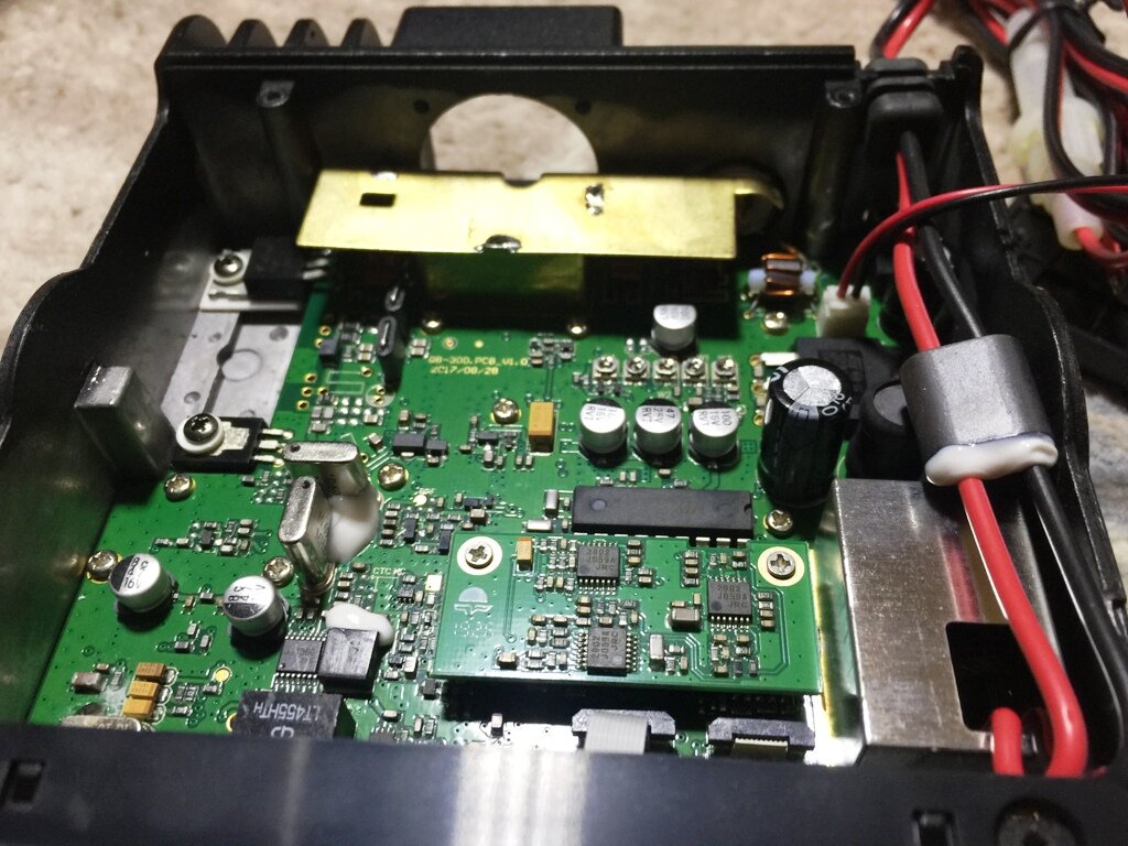

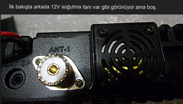

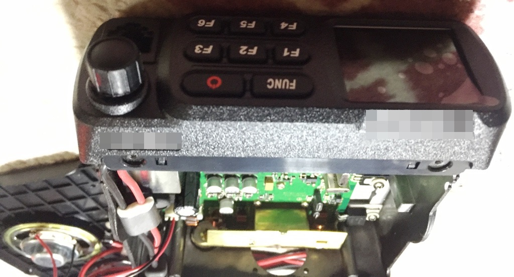

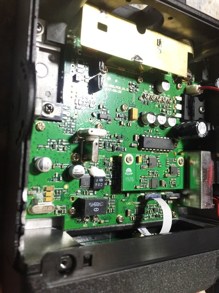

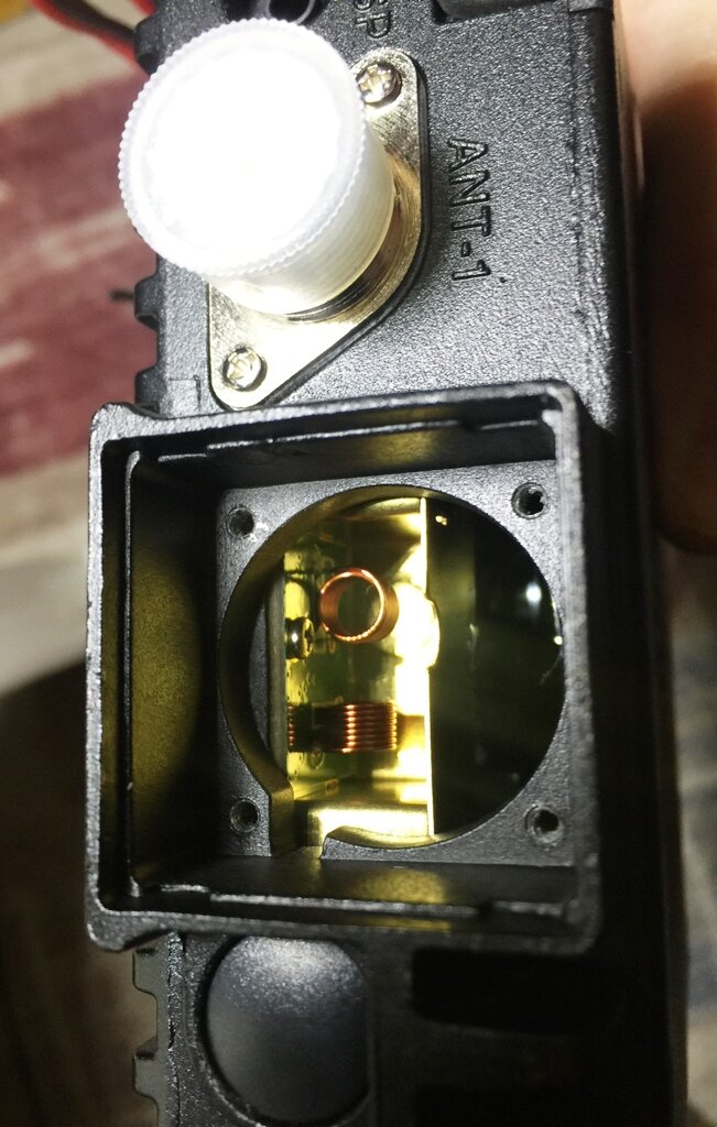

@Mr_YAMYAM Hocam CB halk bandı telsiz de Çinliler maliyeti düşürmek için fan takmamışlar. Fan yeri hazır var fabrikasyon ama fan yok. Araştırdım genel durum opsiyonel .Neyseki benim elimde buraya tam uygun fırçasız DC 5 volt fan var ama sorun şu ki fanın voltaj bağlantısını mainboard da nereye nasıl yapacağız.? Ayrıca Fan bağlantısı frekanslarda gürültüye sebep olurmu. ?

Öncelikle kusura bakmayın hocam
Elektronikci değilim elektronikci olmadığım için düşüncem .
Elektronik ustasına ders vermek gibi olmasın .
Ben olsam harici enerji alır anahtarını ortak kullanırdım .
( herhangi bir durumda karta risk az )
Fan devamlımı çalışacak ?
yoksa ısıya göre devrini ayarlayacak sistem ?
Harici bağlantı manuel olarak yapılırsa her iki türlüde mümkün sanıyorum. Fakat orjinal fabrika (opsiyonel) de soğutma fan bağlantısı nasıl yapılmış onu araştırdım ama bulamadım.

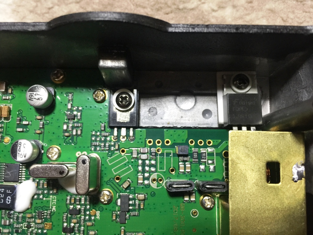

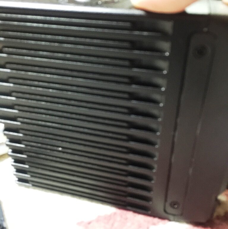

Bu tür cihazlarda fan kullanımı doğru değildir.
Çünkü esas soğutulması gereken parçalar HF çıkış transistörüdür ve zaten büyük bir soğutucuya bağlıdır.
Fan için herhangi bir konnektör olmadığına göre fan takılması bir süre kullanımdan sonra belli olacaktır.
Eğer aşırı ısınan bir parça olursa o zaman kontrollü bir fan takılabilir.
CB halk bandı telsiz de Çinliler maliyeti düşürmek için fan takmamışlar .
Çokmu ısınıyor ?
Bu maliyet düşürmek şöyle olmasın ürün üst modele görede kasa .
Veya hava deliği .
Konnektör bağlantı yeri ?
5 Dakika kanal dinleme ağırlıklı deneme yaptım birkaç defa çıkış TX denemesi yaptım cihaz da alt metal bölümde çok hafif ısınma var. Uzun süreli test etmedim. Şu anda çatı antenim yok küçük bir balkon anteni var. Ayrıca ürünün fanlı farklı marka aynı modelide var fiyat ecik yani biraz daha pahalı. FAN + data kablosu farkı

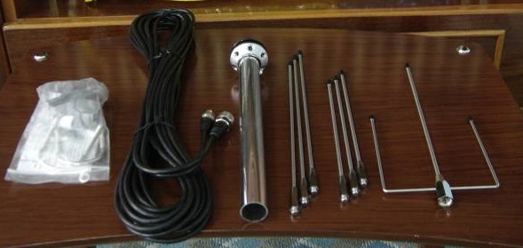

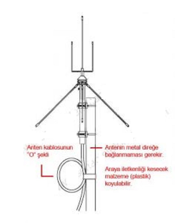

Bu foto antenden var şekli aynı sayılır
Belkide benim antenin aynısı .

Telefon yok anten var . ( çatı anteni ile beraber bırakıp gitmişlerdi )
Telefon veya telsiz .( bilğim yok ) Tüpcü olabilir .
Fm radyo anteni olarak kullanabilirmiyim .
Veya diğer ?
Veya diğer ?
Bu antenin çalışma frekansı 900MHz ler civarındadır.
Diğer frekanslarda doğru çalışmaz.
FM radyo için kullanılabilmesi için yan reflektörlerin sökülmesi ve çubuk boylarının uzatılması gereklidir.
Ancak bu hali ile FM bandında kullanacak olursan yakın istasyonlar için kullanılabilir.
Ne de olsa FM bandında bir radyoya 20cm lik bir tel bile bağlasak çalışır.
