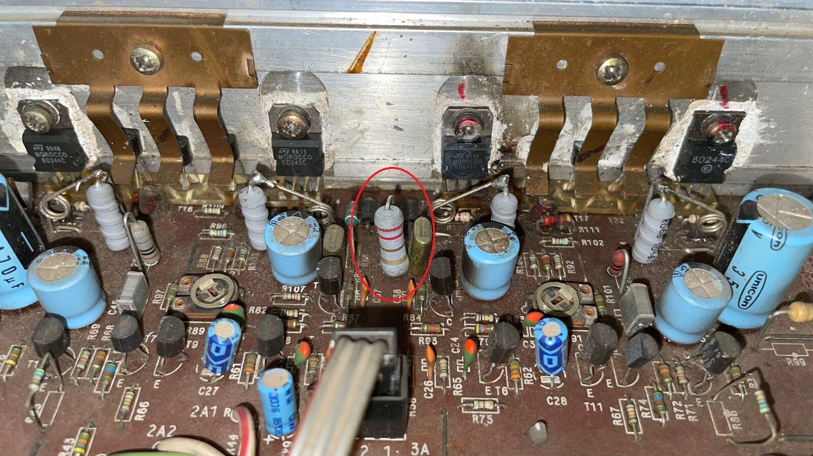

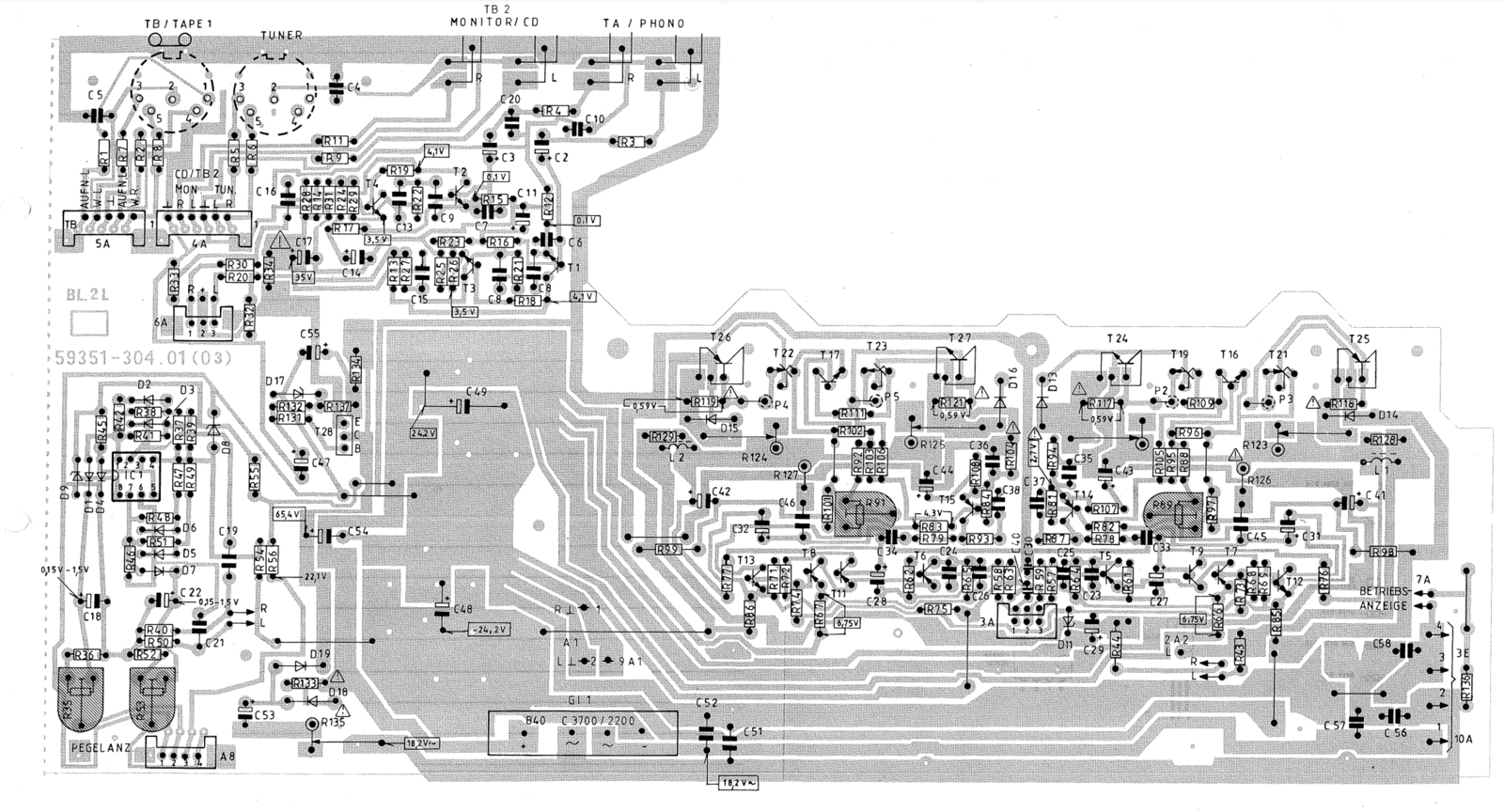

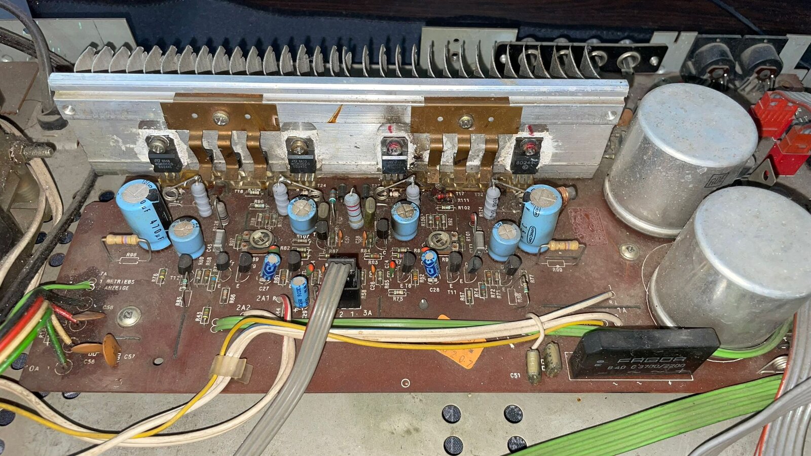

Ampliye herhangi bir cihaz bağlı değilken yüksek sesli bir hum gürültüsü var. PC'ye bağladığımda ise bu ses kesiliyor. İlk açılışta bir saniye kadar vumetre ışıkları yanıyor sonra sönüyor. Sesi açtığımda da bu hum gürültüsünden dolayı olsa gerek vumetre ışıkları teker teker açılıyor.

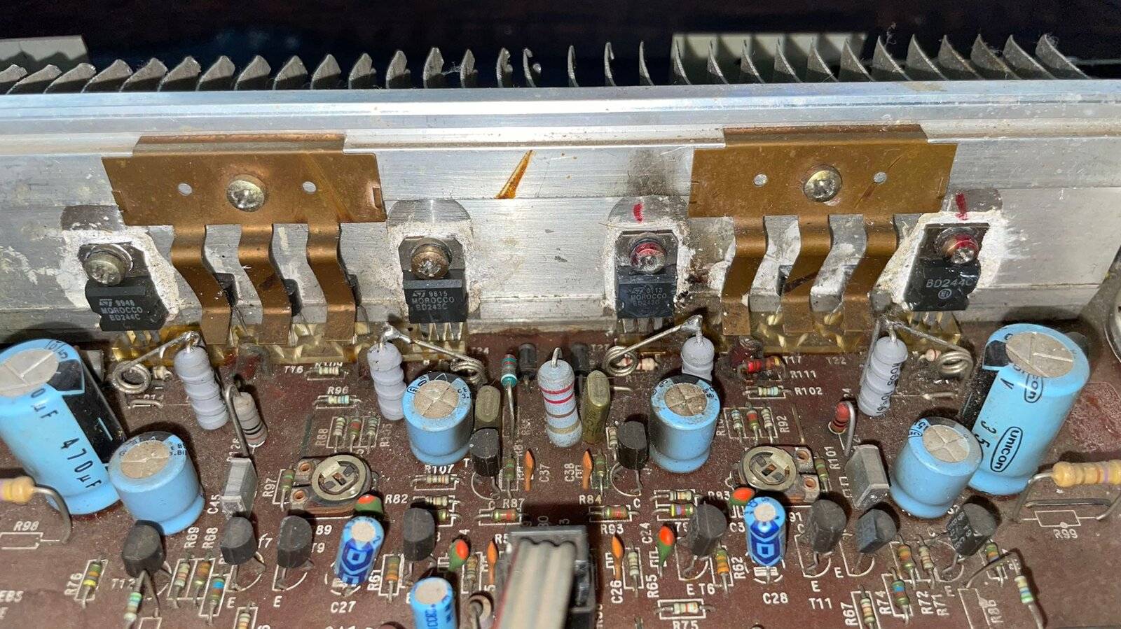

Amplinin bir kanalından ses iyi gelirken diğer kanalındaki sesler patlıyor, arızayı bulabilmek için deneme yaparken devrenin ortasındaki direnc aşırı ısındı ve bir süre sonra da duman çıkartmaya başladı.
Bu olaydan sonra sanırım o direnç yandı yada başka bir yerde kısa devre yaptı ve şuan iki kanaldan da ses gelmiyor.
Ampliyi tamir edebilirsek kullanacağım ama başka sıkıntıları da varsa @Mr_YAMYAM hocamızın LM1875li amplisini hazırlayıp bu kutuda kullanacağım :)

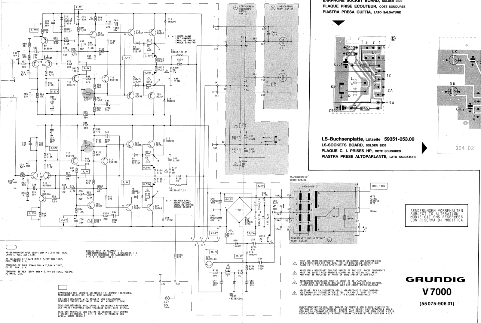

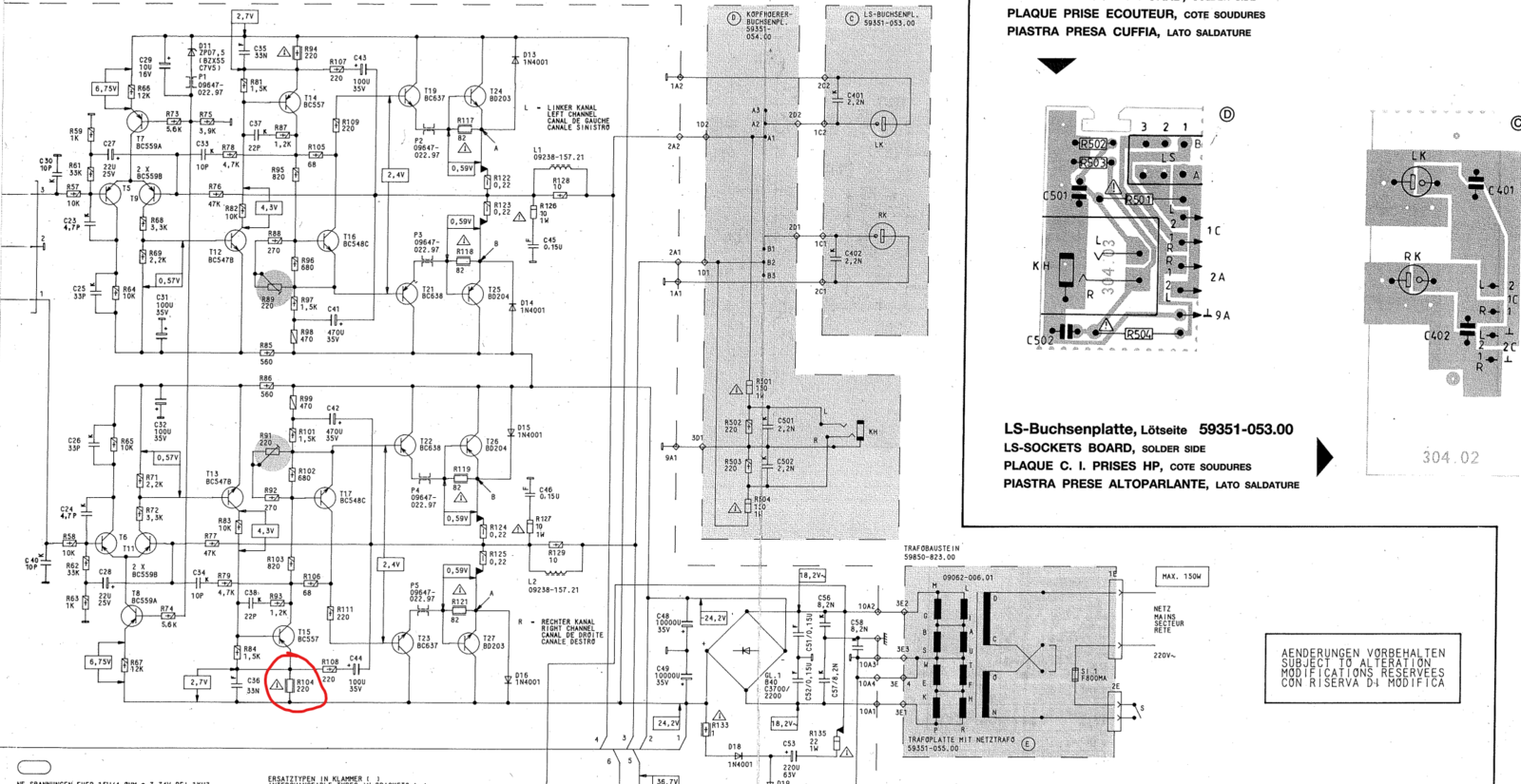

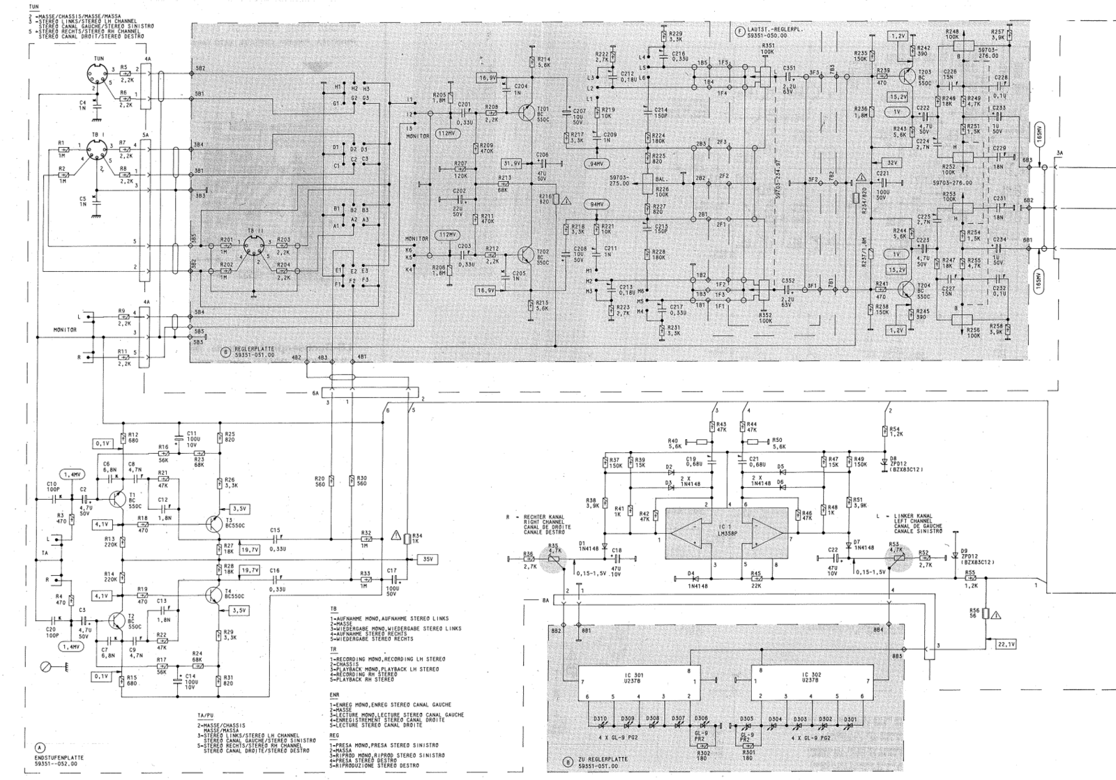

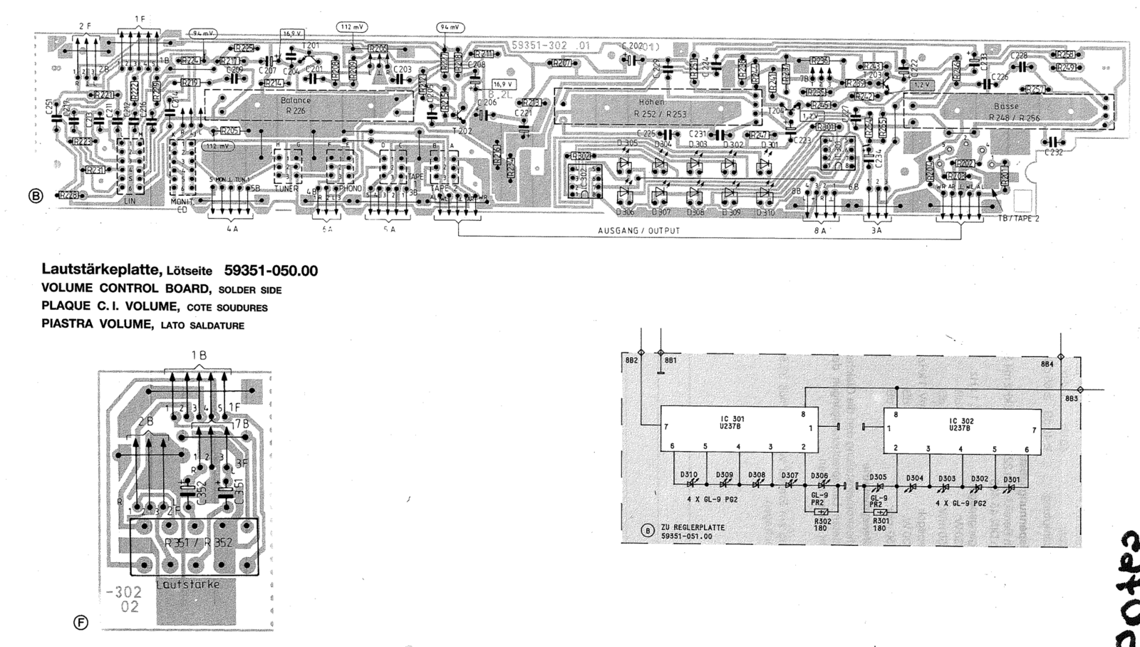

Servis dokümanını ve amplinin fotoğraflarını mesaja ekliyorum. Isınan direnci de fotoğrafta işaretledim. Şimdiden teşekkür ederim.
Toz için kusura bakmayın, ne kadar temizlesem de yapışmış :)

Duman atan direnç R104. Bu toz nedeniyle kısa devre yapıyor olabilir mi? Sağ kanaldaymış.
Başka devre elemanı da ısınıyor mu bilmiyorum. Direncin az ilerisinde D13 ve D16 diyotları var belki dirençlerle beraber onlardan da duman geliyor olabilir. Ama daha düşük bi ihtimal.
O direnç doğrudan çıkış ile ilgili olduğu için, çıkışta osilasyon problemine delalet eder.
Önce dirence seri bağlı tüm gondansatörleri ölç.
Daha sonra karşılaştırmalı olarak diğer kanaldaki diyot ve transistörleri ölçü aletinin diyot kademesi ile hassas olarak ölçmelisin.
Bu ölçümleri yaparken cihazda alektrik olmasın.

Pek bir âsârı atıkaymış . Rutubet kokusu burnuma kadar geldi kartlardan 😀
Sağ kanaldaki ölçtüğüm kondansatörler. Değerlerin farklı olduğunu gördüğüm için transistör ölçmedim henüz.
C44-100uF-Ölçülen: 84uF
C32-100uF-Ölçülen: 74uF
C28-22uF-Ölçülen: 17uF
C42-470uF-Ölçülen: 102uF
C36-33n-Ölçülen: 36n (ERO)
C38-22p-Ölçülen: .036n
Diğer kanaldakileri de ölçüp karşılaştırma yapacağım. Multimetreme göre bazı kondansatörlerin değerleri normal değerinden yarı yarıya düşük. Özellikle 470uF büyük olan.
Sanırım multimetrenin pili bitiyor ondan ölçemedi 470 uF olanı :D Zaten max 200uF var ama 100lerde kalıyor :D Sol kanaldaki aynı kondansatör de düşük değerde çıkınca fark ettim.
Devre üzerindeki soğutucuya bağlı olmayan transistörlerden ikisini de ölçtüm.
Sağ kanaldaki T15 hFE Ölçümünde 188
Sol kanaldaki T14 hFE Ölçümünde 157 çıkıyor.
Duman çıkaran direnci de söküp ölçtüm 220 çıkıyor, yani değeri değişmemiş.
Ana transistörleri yada soğutucuya yapıştırılmış olan ufak transistörleri sökeyim mi?
Ölçü aletinin pilini dilin ile test et.
YANDIM ANAAMM şarkısını söyletmiyorsa değiştir.
Transistörleri ve diyotları yerinden sökmeden diğer kanaldaklerle kıyaslayarak diyot kademesinde test edebilirsin. Gerekirse sökerek test edersin.
Servis manualinde bazı yerlerde test voltajları verilmiştir. Bu gerilimleri ölçerek te test edebilirsin.
Elektrolitik gondansatörler ölçümlerde aynı değeri gösterse bile bozuk olabilmektedir. Değiştirmende fayda vardır.
Sadece yüksek değerdeki kondansatörleri ölçerken ekranda pil az göstergesi çıkıyor. Pilin tadına tekrar bakmak istemiyorum hocam :D Yeni pil de alayım buna.
Şuanki haliyle ampliyi açtıktan kısa bir süre sonra direnç ısınmaya başladığı için voltaj ölçümü yapamıyorum. Önce transistörleri ölçeyim sonra kondansatörleri değiştireyim. Eğer direnç ısınmazsa işaretli yerlerdeki voltajları ölçeceğim. O direnç fazla ısınmadan kapatıyorum yoksa yanacak muhtemelen.
