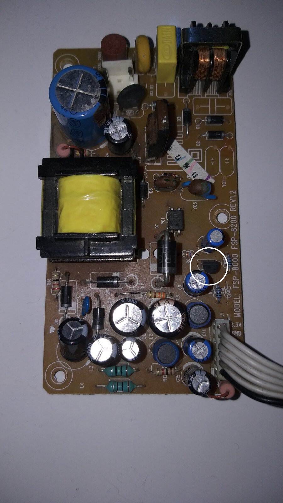

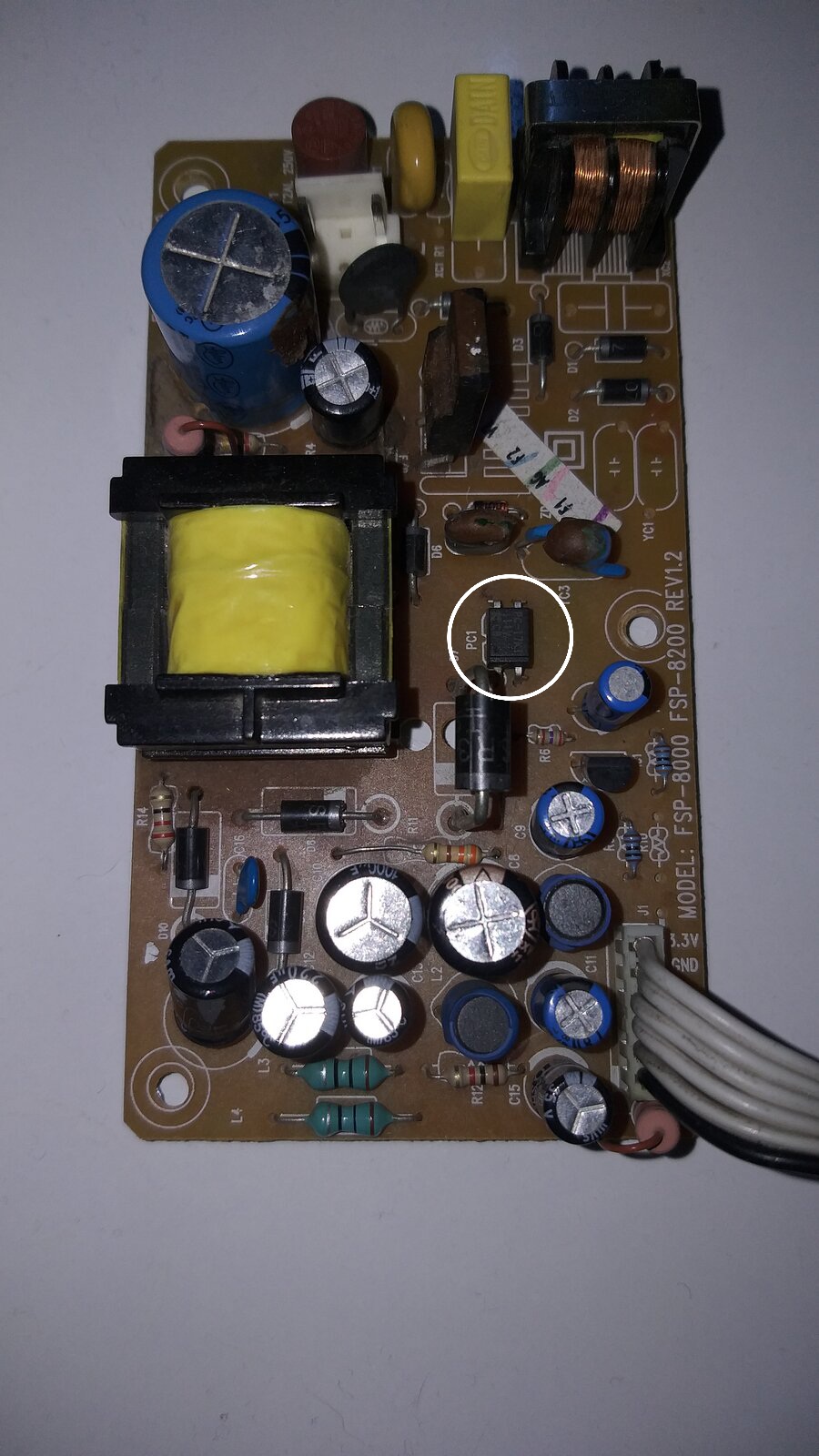

Herkese kolay gelsin goldmaster uydu güç kaynağı düşük voltaj arızası gereken voltajları vermiyor zener diyot, kondansatör, direnç vs vs entegreyi de kontrol ettim kısa devre göstermedi çözemedim yardımcı olacak varsa sevinirim teşekkürler

Opto yu kontrol ettiniz mi ? Orada bir transistör de var .
Genelde bu tür beslemelerde uzun süreli kullanimlarda elektrolitik kondansatorler kurumadan dolayı değer kaybediyor.
Bu kapasitorleri olctunuz mu yada değiştirdiniz mi?
Desenize komple devreyi yenilemek gerek
Transistör dediğin entegre tarzı birşey kısadevre göremedim
Optokuplor
Transistor
Söyle söyleyeyim iki meaajinizda da kısa devre arıyorsunuz.
Her ariza kısa devre durumu ile sonuclanmaz. Değer kaybeder açık devre olur. Voltaj izlenir sinyal izlenir v.s.

431 transistör değişti, zener diyot değişti, blok kondansatör değişti, opto kuplöre voltaj gelmiyor tek kaldı 4 bacaklı entegre sizce değişirsem sorunum çözülür mü yoksa hâlâ devam eder mi ? Kontrol etmediğim eleman kalmadı bu smps den 3 tane var
