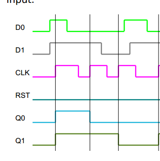

Arkadaşlar yardımcı olursanız sevinirim bir adet swich var DI1 olsun 2 tane motor DQ1 DQ2
Dı1 bir olduğunda DQ1 çıksın ama dI1 0 olunca duracak bir dahaki sefer Dı1 olurda dQ2 1 olsun DI1 0 olasıya kadar
yani DI1 1 olınca 1 motor tekrar 1 olumca diğer 2 motor çalışsın istiyorum
Bu tarz ON-OFF giriş ve çıkış durumları içeren sorular aşağıdaki diyagramlara benzer şeklinde anlatılır. Soruyu bu şekle getiriniz.
Arkadaşım ben senin için yazdım
programın aşağıda zipli ladder e açıp göstermen gerekir kolay gelsin
