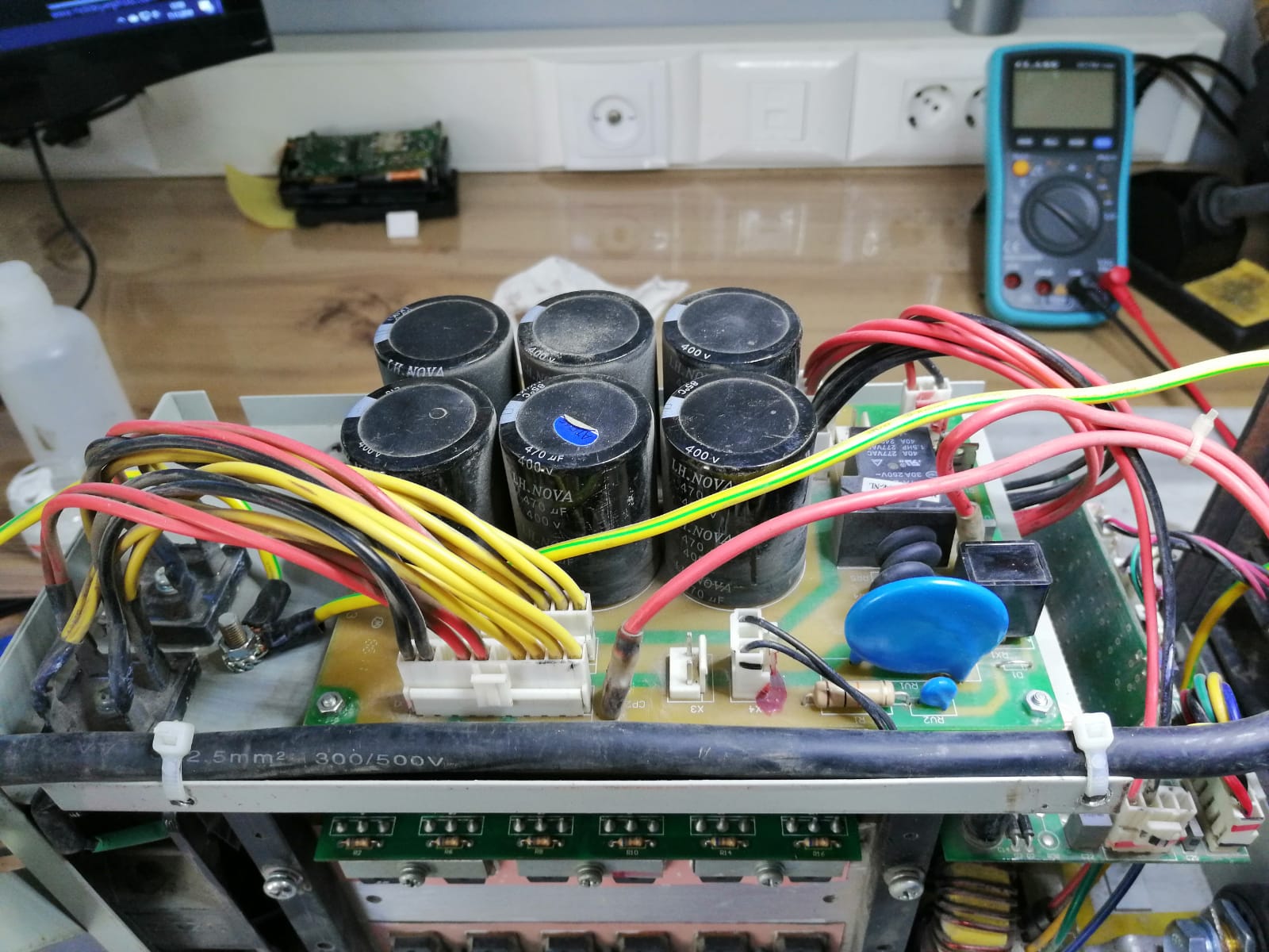

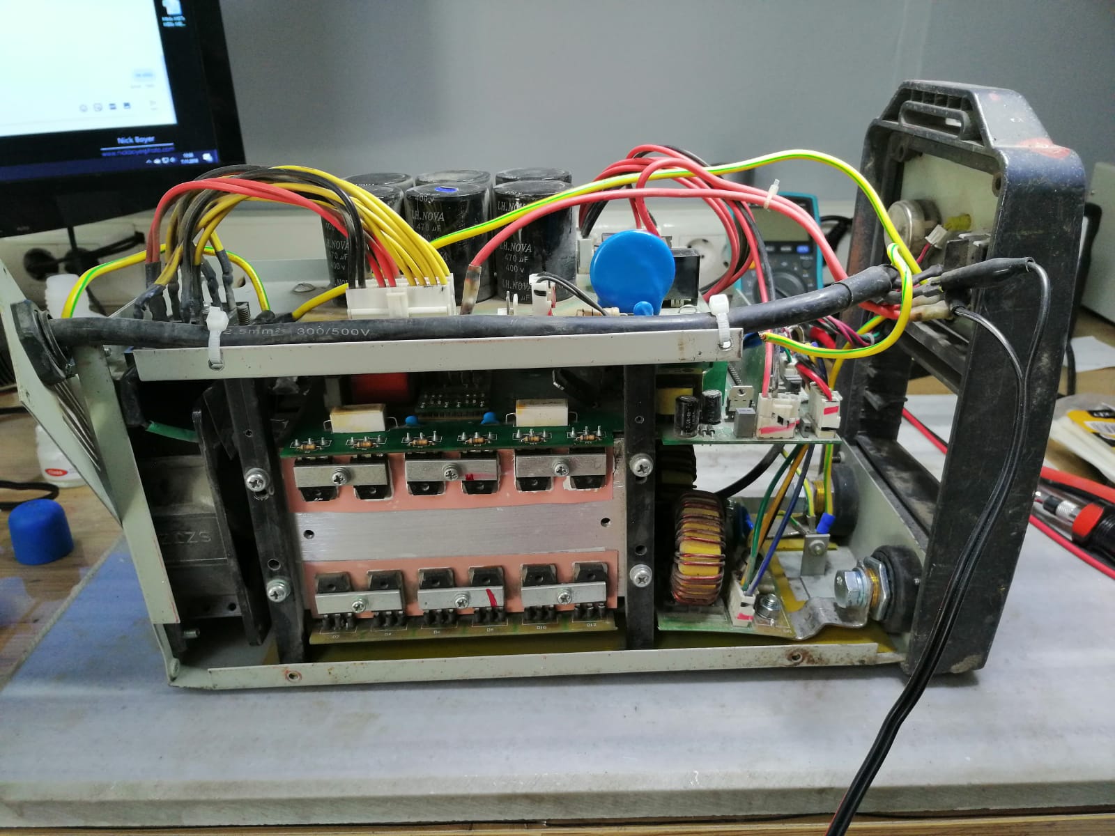

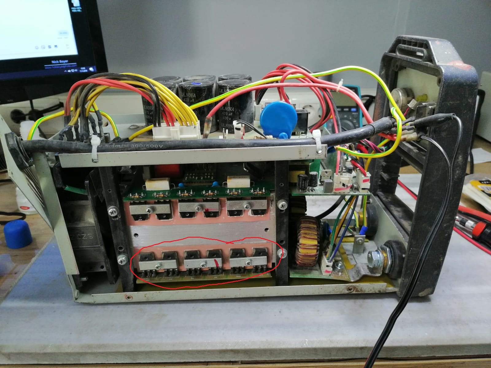

Ustalarım merhaba. Gekamac marka invertör cihazı sigorta attırıyor şikayeti üzerine geldi. Cihazın köprü diyotları transistörleri soğutuculu diyotları sağlan devrede kısa devre yok. korumalı olarak çalıştırıyorum (75Watt lamba ile) lambi ilk önce drekt yanıyo sonra da sönüyo cihaz çalışıyor. bu konuda yardımcı olurmusunuz. resimler aşağıda
58681
58682
Mosfet sürücü devresinin beslemesini ve kondansatörlerini kontrol edebilirsiniz.
58683
ustam işaretli diyotların altında lehim çatlakları vardı üst karttaki mosfetleri komple çıkardım ve ölçtüm sağlam
işaretli parçayı kontrol eder misiniz.
    397 KB · Görüntüleme: 96
PTC Bobinin 15Ohm luk bir değer var buda normal
diyotta kısa devreye yakın göstermesi lazım, üst kattaki transistörleri sökerek mi kontrol ettin?
Diyotları ve mosfetleri sökerek kontrol ettim.
Cihazi bostami deniyorsunuz kaynak yaparakmi?
amper okuyan bir soket var ön tarafta onu çıkar dene,
Bence resimler yetersiz, detaylı incelenmeli. Üst kartta kablo soketinin yanındaki ön tarafa giden kırmızı kabloda kararma var.
