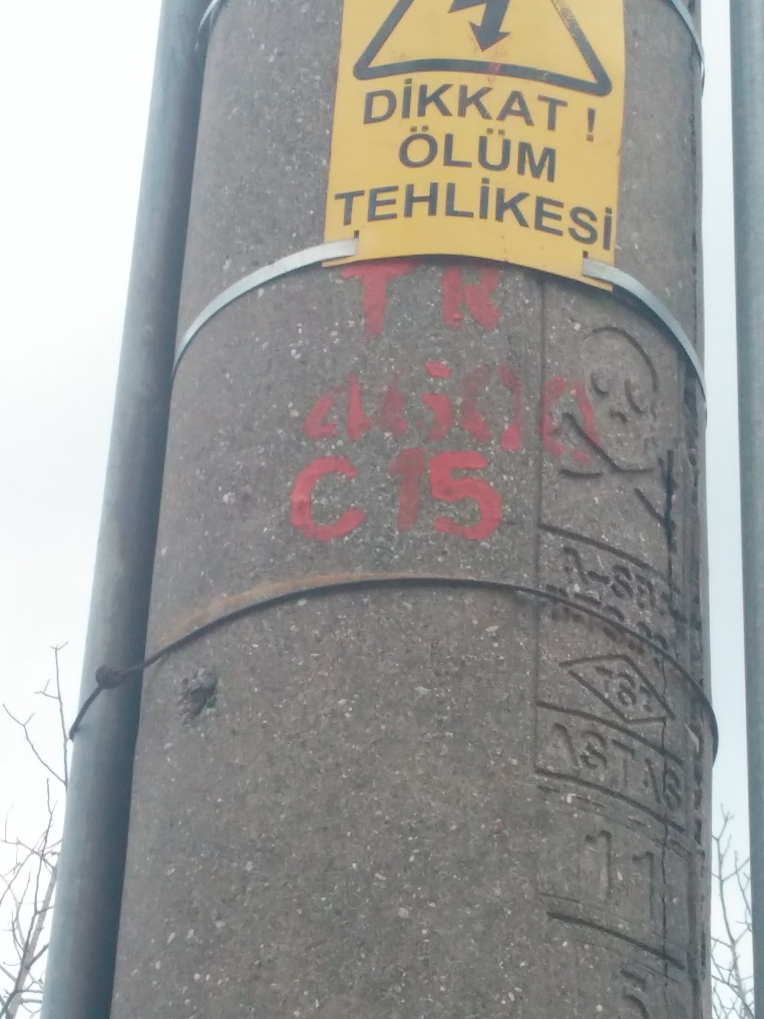

Kablonun koruma altına alınması istenen durumlarda örneğin beton direkten beslenen abone kablolarının korunmasında;
Biz galvanizli çelik boruları elektrik direğine bağlantı yaparken (2m.) kabloyu yer altına veya rögara indirmek için ve
Karayolu altından sinyalizasyon kablosu geçirmek için kullanırdık.
O zaman iç tesisatta galvanizli çelik borular kofreye kadar branşman hattının getirilmesinde kullanılıyor.
Beton direğin zemininden itibaren 2,15m boyunda konulur kablo çapına göre 1" veya 1 1/2" çapında seçilir.
