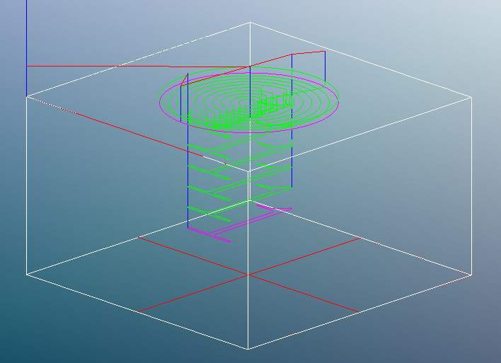

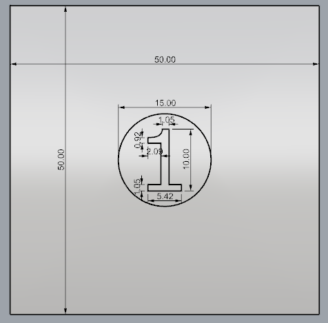

çizim bu şekilde olacak gibi duruyor verdiğiniz ölçüler doğrultusunda,
0.5mm kazıma işi için, ayrı uç, 8mm olabilir. ama rakam bu uçla olmaz.

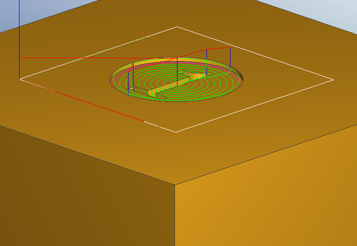

ama hiç değiştirmeden komple, şöyle yapabilirsin abi. lazım. rakam, için kullanacağınız uçun kesme derinliği minimum 11mm olmalı ve çapı 0.92mm'den küçük olmalı. elimde karbür 0.8mm'lik uç var. onunla bir gcode çıkarıcam fakat, kesme derinliği 3mm. eğer fontun derinliğini 10mm değilde, 2.5 mm yaptırırsanız, sıkıntı olacağını zannetmiyorum.
aşağıdaki gibi gcode çıkıyor.
0.8 mm'lik 12mm (h) kesme uçla yapman herşey olur :D
Ekli dosyayı görüntüle 32673
Ekli dosyayı görüntüle 32677
Ekli dosyayı görüntüle 32676
Elinize emeğinize sağlık.@lydra ilk çizim doğru.
Bu işin özü bir markalama olacak aslında.
Dairenin derinliği 0.5mm olacak.0,1mm dalma ile...
Dairenin içerisine 1 yazacağız.Bununda derinliği 0.5mm olacak .0,1mm dalma ile..
