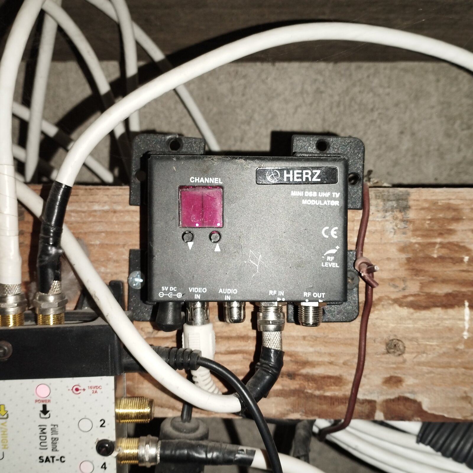

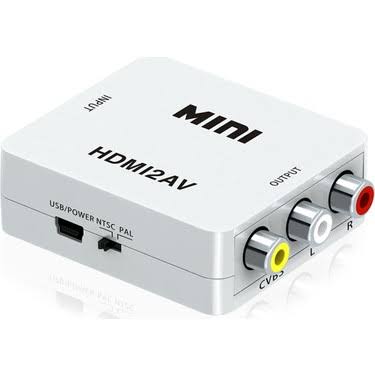

Herkese kolay gelsin. Eski analog kayıt cihazında aşağıdaki modülatörle uydudan kameralar izleniyormuş. Şimdi dijital kayıt cihazı taktık. Bu modülatörle görüntü izlebilirmiyiz yine? RF modülatörden gelen kabloya cihazın HDMI çıkışına bağladım. İkinci resimdeki dönüştürücüyü kullandım

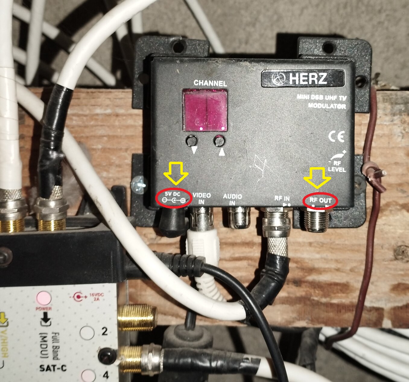

Videodaki gibi denedim fakat görüntü alamadım. Apartmanımız ufak, masrafta açmak istemiyorum o yüzden kendim yapmaya çalışıyorum. Apartmanda eskiden analog sistem varmış sonradan digitale geçilmiş.Sistemi kuran arkadaşada şuan ulaşamıyorlar. Aşağıda resimdeki rf modülatör takılı yukarda. Kamera cihazında hdmi çıkış var. Videodaki gibi çeviriciden aldım denedim ama görüntü gelmedi. Dikkatimi çekti modülatörde RF IN kısmına kablo takılmış. OUT kısmına takılması gerekmiyor mu? Birimi oynadı kablolarla bilmiyorum. Aşağıya parçaların resmini atıyorum.
Apartmandaki RF Modülatör:

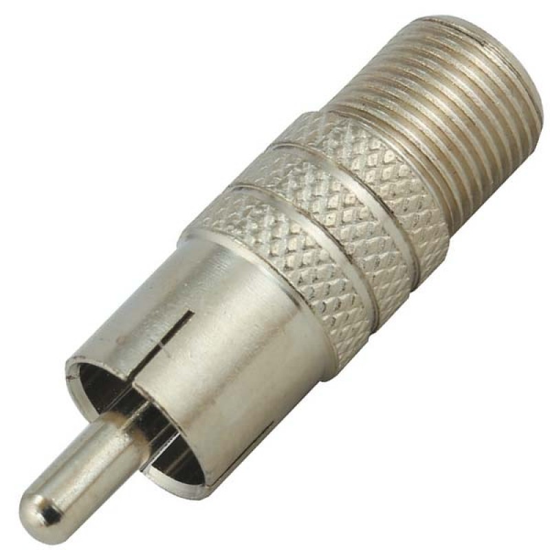

Birde yukarıdan aşağıya uydu kablosu iniyor. Onun ucuna F konnektörden RCA ya çevirici parça alıp taktım. Onuda convertera taktım. Uyumlu mu acaba bu parça?
Dediginiz gibi rf out a baglı olacak,ayrıca modulatörün beslemesi de takılmamış.
