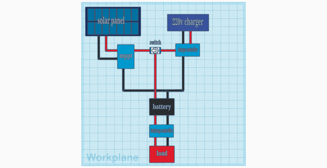

Merhaba, bir güç istasyonu kurmak istiyorum. Bu güç istasyonunda aküyü şarj etmek için şehir elektriği ya da güneş paneli kullanılacak ve hangisi ile şarj edeceğimi bir anahtar yardımı ile seçeceğim. Aşağıdaki basit şema bu bağlantı için uygun mu?
şebeke bağlantılı offgrid inverter al daha kolay tüm işini halledersin
ben anahtar koymadım, misal sistem24v ise şebekeden beslenen regülatörü tam 24v olarak ayarlıyorum batarya grubunu %50 den aşağı düşüttürmüyor,
gün doğumuyla panellerden gelen voltaj 24 ün üzerine çıkınca şebekeye ait regülatörden akım çekmiyor, çoğunluk aküler akşamları 25v civarı geziyor, nadiren şebekeden besleniyor,
ama yinede anahtar sorarsan otomotivlerde kullanılan sağ sol anahtarı kullanıyorum, 2 çeşit akü bankası kullandığım için, tabii bendeki düşük güç max 8a çektim için yetiyor

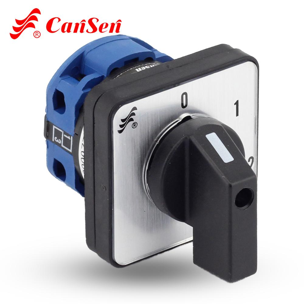

pako şalter olur ama 1 0 2 olanını al derim
