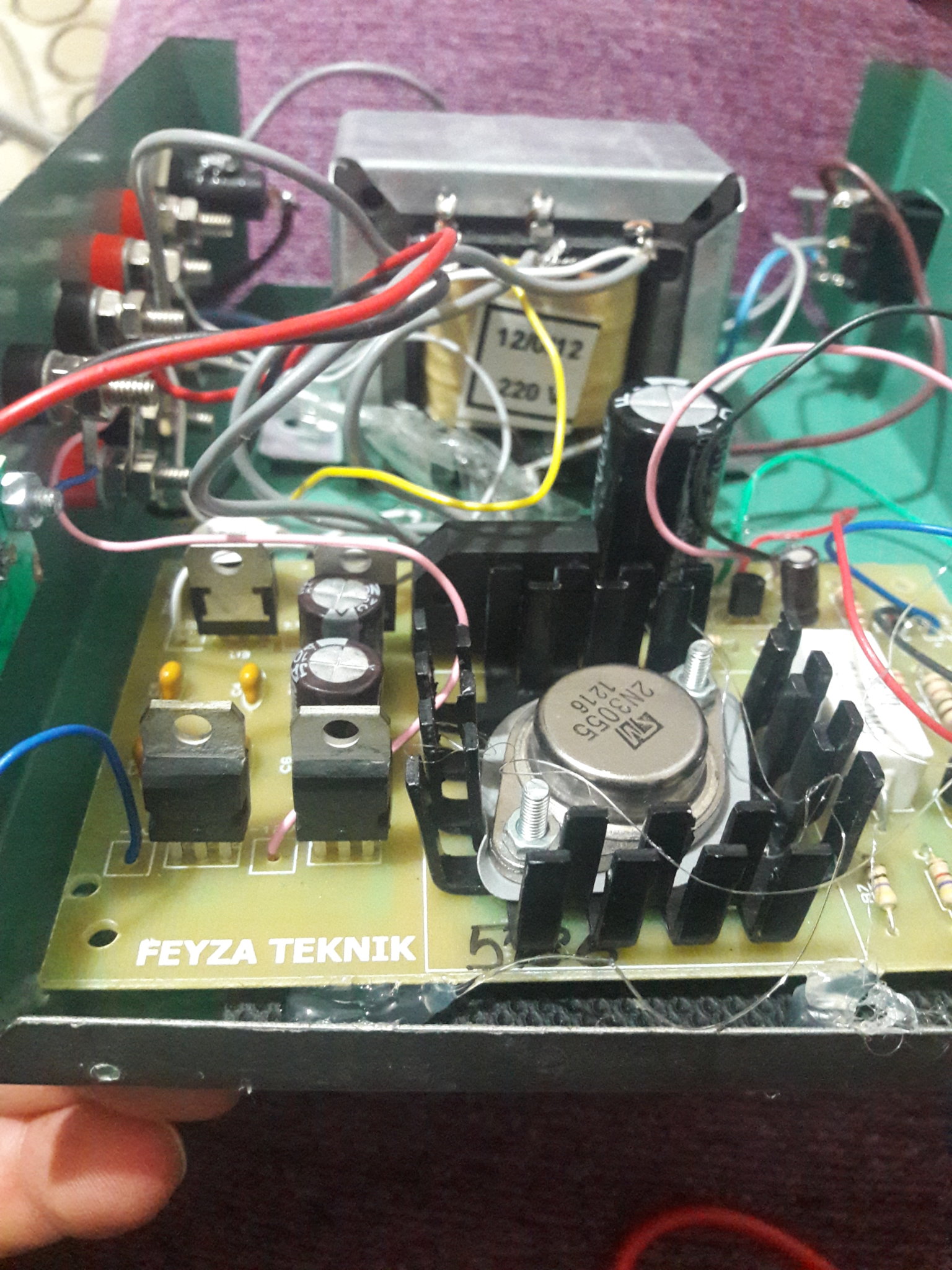

Selam arkadaşlar bende ayarlı güç kaynağı var 0-24 v fakat calısınca
L7912cv ve L7905cv
çok ısınıyor ve ses yapıyor neden acaba
Isinma bir kac nedenle olur.
1 asiri akim cekme yada ileri devrede kisa devre sorunu
2 malzemeler sahte urun
3 regülatör giris cikis voltaj farki cok yuksek.
Sema eklerseniz daha kolay yardimci oluruz.

Bu cihaz metal kasalı ve parçalarda soğutucu yok önemsenmemiş, uygun şekilde bu elemanları kasaya sabitleyin.
Bu cihazla en fazla kaç watt lık bir kullanım yaparken ısınma oluşuyor.
Boşta kullanım sırasında mı ısınıyor.
Yoksa bir yük bağlantısı yapıldığında mı ısınıyor.
Yük bağlantısıyla ısınma oluşuyor ise cihazda sorun yoktur.
Aşırı akım çeken bir yük bağlantısı yapıyorsanız eğer çok aşırı ısınması doğaldır.
Max 1.5 amper destekli

Hayır izmirli kardeş fişe taktım baktim isındi ses yspmaya başladı bende şaşırdım hemen fişi çektim aşirı ısındı hic biseyde baglamadım boştaydı

cihaz zaten 25 watt
çıkış kablolarına bir göz at
bir yerde şase olabilir
bu tür cihazlarda genellikle ses oluyor
cihazı yeni aldınız sanırım
daha önce hiç kullanmadınız ve fişe taktınız ses geldi
hemen kapatıp içini mi açtınız
Cihaz kısa devre korumalı
şase olsa bile cihaz kendini kapatır.
