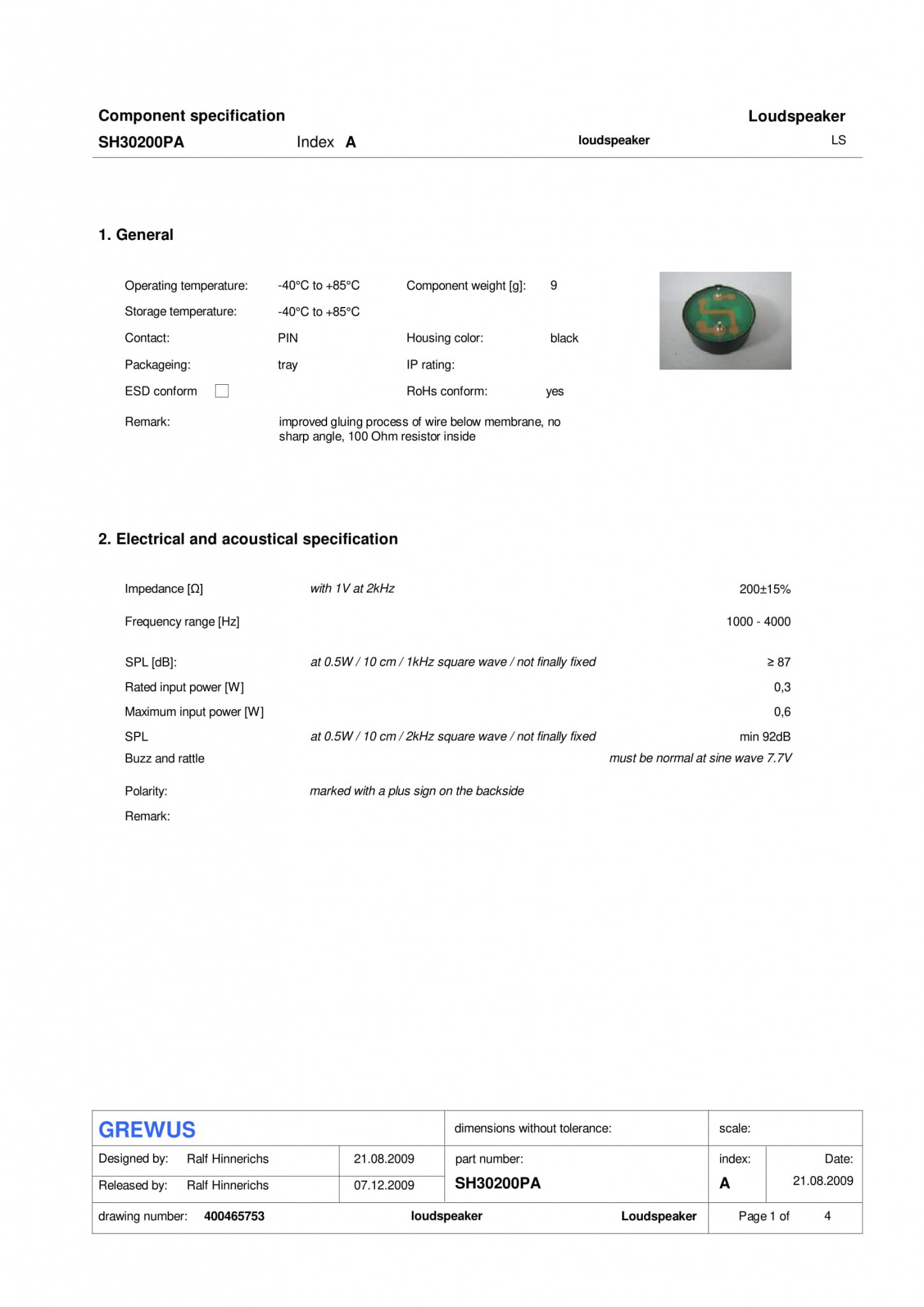

Aracımın sinyal uyarı ve gösterge sesleri kesildi. Sorunun gösterge içersindeki buzzer'da olduğunu fark ettim:
SH30200PA kodlu. Bu buzzerın muadilini nasıl bulabilirim ?
Buzzer'ın datasheetini aşağıya ekliyorum.

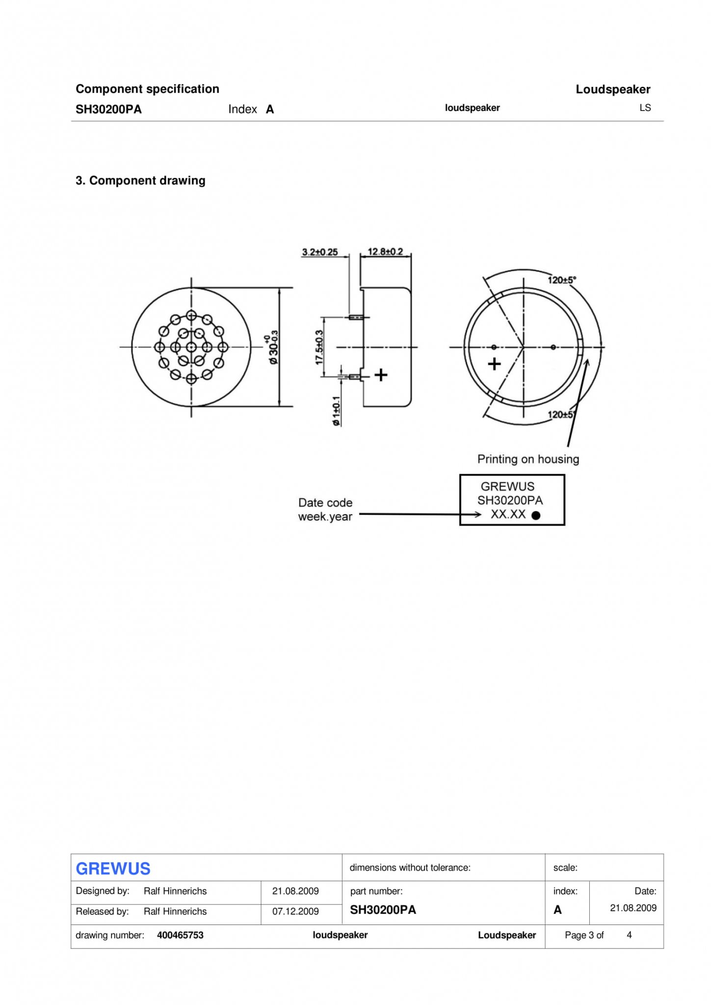

Senin buzzer özel tasarım değilse, devreden söküp uygun bacaklı olanları araştırabilirsin.
Önemli olan bacak aralığı ve gerekli besleme gerilimidir. Bunları sen bilmelisin.
Fiziksel boyut ise tamamen kartın montaj durumu ile ilgilidir.

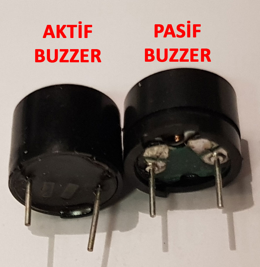

Yerinide olsam minik hop tarzı ve piezo tiptekilerle deneme yapardım. Az da olsa ses alırsanız ona göre kart sorunu ihtimalini elerdim, aktif pasif buzzer konusunda ilerlerdim Sn. @arkaplan ın mesajındaki uygulamayı yapabilir misiniz? HAtta geçen aklıma geldi yazdıktan sonra, elinizdekinin arkasını dikkatlice açabilirseniz ordaki elemanlardan kaynaklı sorun olabilir

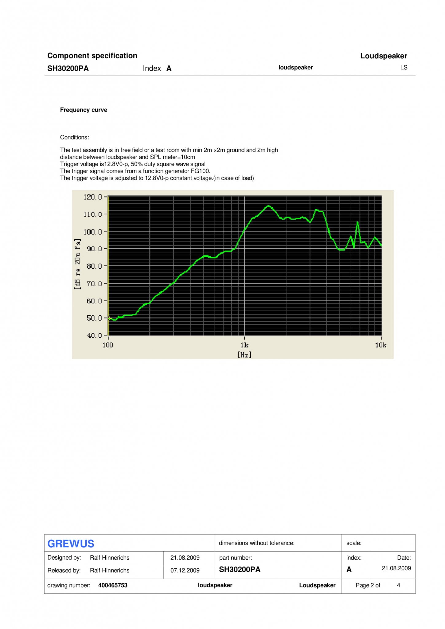

Son incelemelerde o buzzer'ın aslında bir hoparlör olduğu görülmüştür.
2kHz te 100 ohm empedansa sahip ve devresinde bir tane 100 ohm direnç bulunuyor.
Bu direncin seri mi yoksa parelel mi olduğu tespit edildikten sonra uygun bir hoparlör temin etmek zor değildir.
