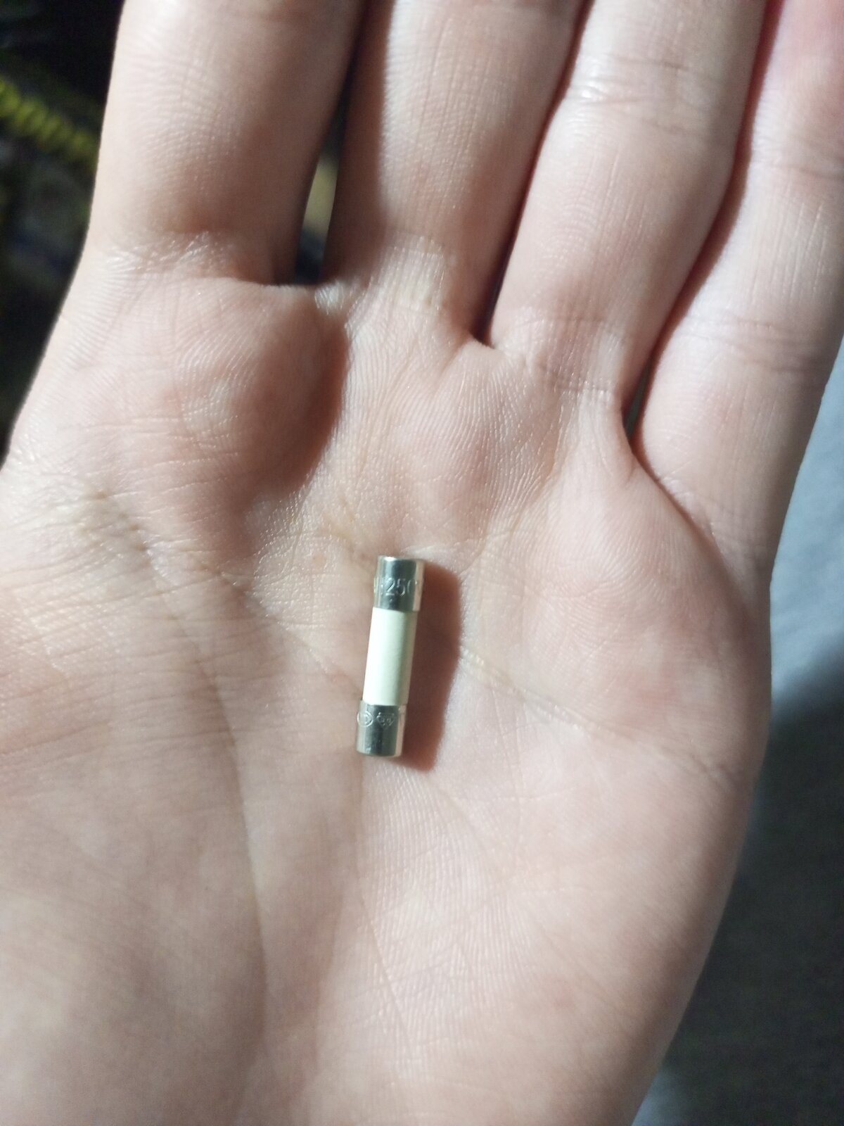

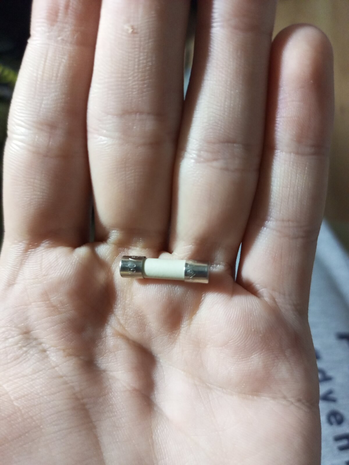

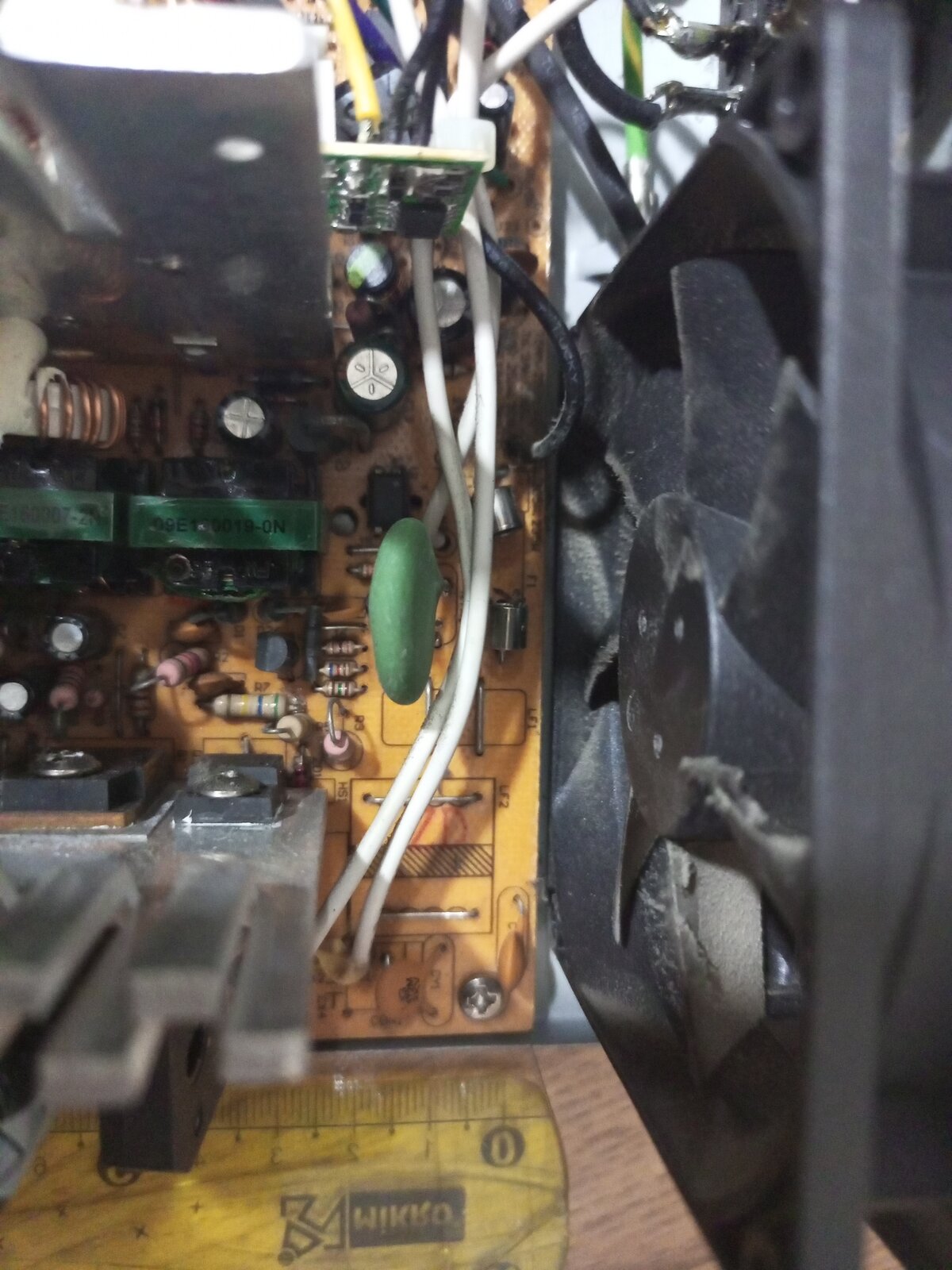

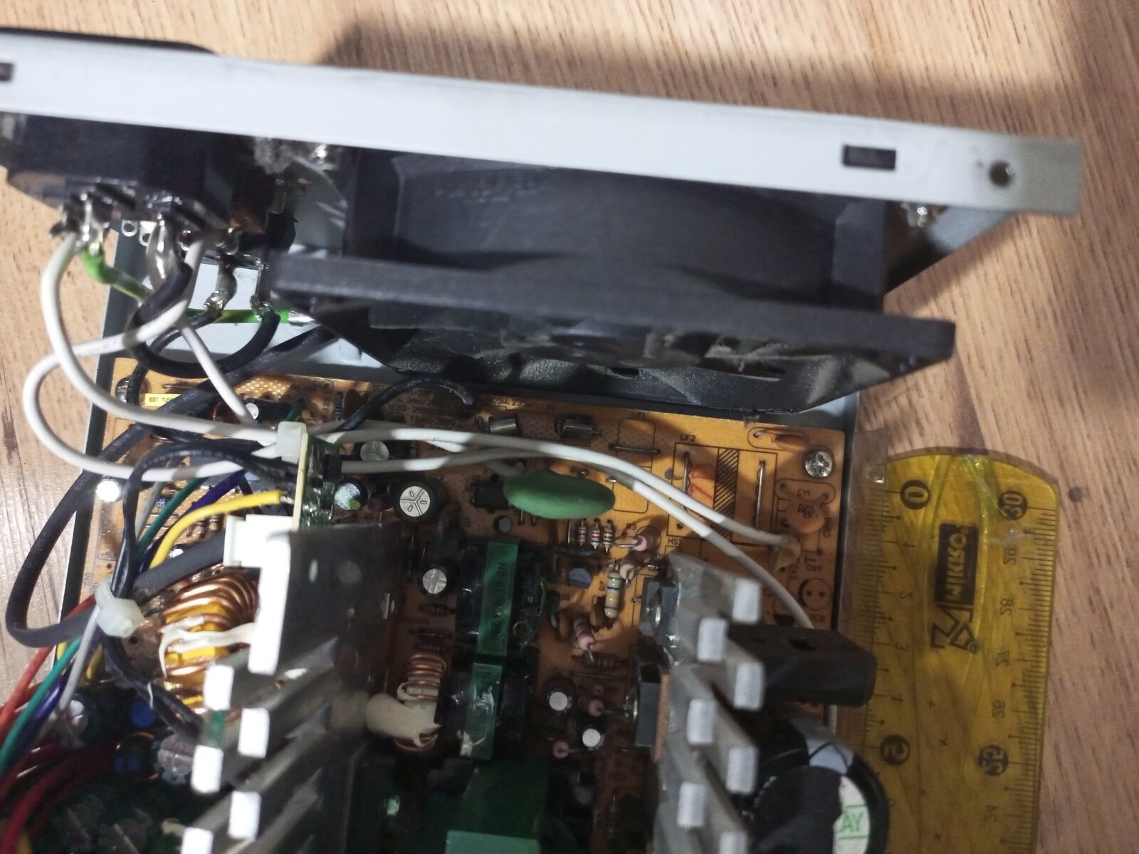

Elimde feel marka FL550 model bir PSU var. Kasaya taktım, tepki vermedi. İçini açtım baktım, cam sigortası patlamış. Cam sigorta yerine resimdeki sigortayı taksam iş görür mü?

güzel insan, sigortanın amper değeri tuttuktan sonra sıkıntı olmaz. olmaz da sigorta neden atmış onu araştırmak lazım. arızalı başka parçalar da olabilir. seri lamba girerek enerji verin.
Usta arkasındaki voltaj kısmıyla oynamış küçük kuzenim o yüzden olmuş diğer parçalarda sıkıntı yok yani
Bide patlayan sigorta 250v 8a şuan bulduğumda 250v 5mf500mah yazıyor uyumlu olur mu

Sigorta aynisiyla değişmeli. 500mA 250v kısmını anladım ama, 5mf ne demek? 8A sigorta kolay atmaz. Köprü diyot, mosfet, (güçlü akımın aktığı hat ve üzerindeki elemanlar) gözden geçirilmeli. Doğru tamir için, arızayi iyi tespit etme ve isabetli karar alma önemlidir. Arızanın tam cozulememesi durumunda sigorta ısrarla atmaya devam edecektir.
Ek: Tavsiyem; elektronik ustası tarafından tamir edilmeli. İşin cikamayacaginizi düşünüyorsanız, işi ustasına emanet edin. İnsan hayatı ucuz değil!

Peki sigorta yerine şimdilik ne takabilirim
Tel atmak sigortayı iptal etmek demektir ki, olası bir arızayi daha da büyütebilir.

Olması gereken sigorta da olsaydı, seri lamba yöntemi ile denenmeliydi. Sigorta genelde fiş sök-tak ile atmaz, başka sorunlar vardı.
