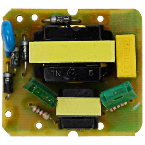

Bahsettiğim bu iste normal diğer transformatörler gibi bağlanıyor farklı bir düzenek yok kafamı karıştıran çalışma frekansı
    679.4 KB · Görüntüleme: 48
kayıpları fazla
o devre sinüs değil bozuk şekilli bir kare dalga çıkartır
500 watt iddalı olmuş
düşük güçlü hassas olmayan cihazları çalıştırır
Türkiye de ki 35w modeli

Ferit nuveli inverterde gercek sinus cikisli yada modifiye sinus inverterlerde ferit nuve 12 voltu 320 volta cikartmak icin kullanilir. 320 volt dc elde edildikten sonra bu yuksek gerilim mosfetlerle anahtarlanarak 50 hz lik dalga formu elde edilir.
Bununla ilgili bir sema dolasiyor nette calisiyormu bilmiyorum. Denemek lazim.
Ferrit nüveli trafoların kullanıldığı invertörler ucuz ama düşük kalitelidir.
Çalışma şekillerine gelince. Giriş teki DC gerilim trafo için uygun frekansta (1-10kHz) tetiklenerek kare dalga elde edilir. Bu gerilim ferrid trafoya verilerek tepe değeri 350 V olacak şekilde yükseltilir. Daha sonra bu gerilim çıkışa paralel bağlı bir kondansatörün uçlarında RMS 50Hz 220V sinüs dalgası oluşturacak şekilde tekrar tetiklenerek uygun gerilim elde edilmeye çalışılır. Çıkışta elde edilen gerilimin formu yüke aşırı bağlı olduğu için çok sağlıklı cihazlar değildir.
