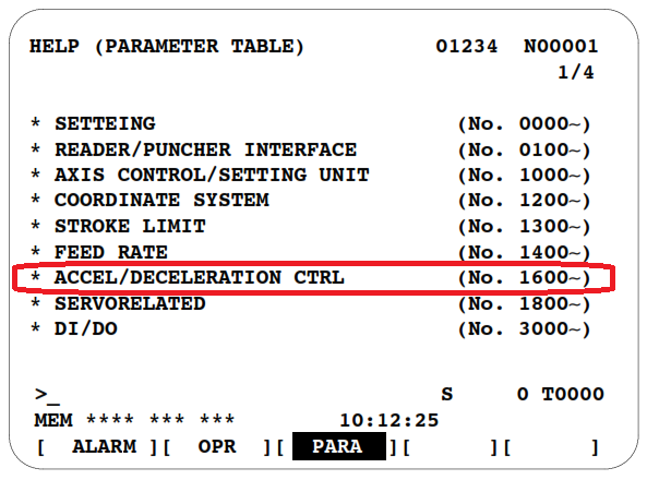

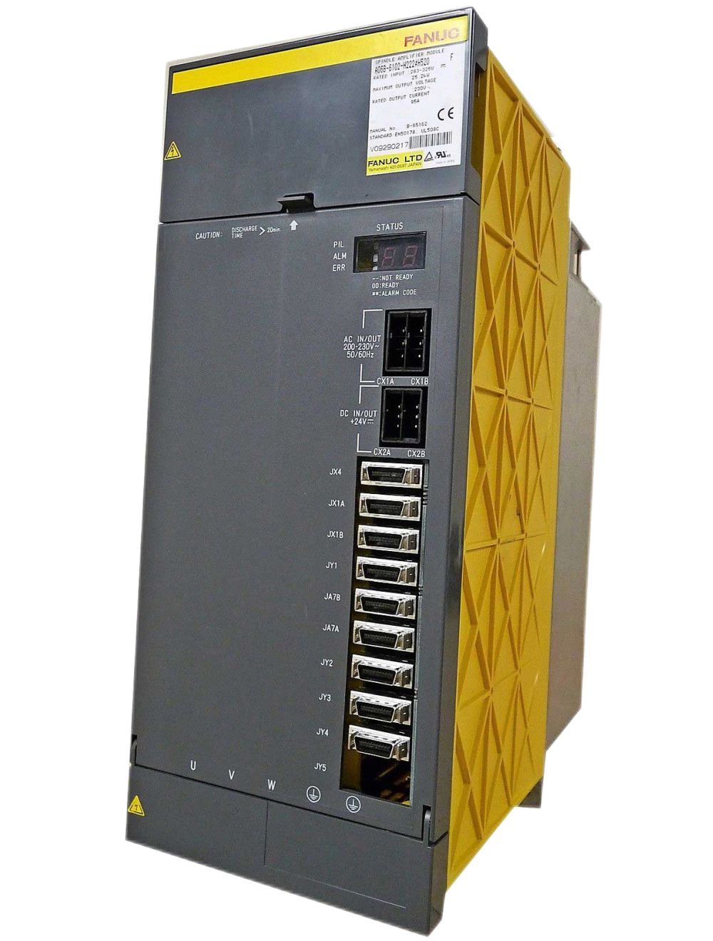

Motor var. Arkasında dahili encoder var. 3. Bir eklenti oluyormuydu ki firenli servo olunca kendi içerisinde değil mi fren sistemi.
evet, motorun arkasındaki fiziki frenden bahsediyorum. bu frenin doğru çalıştığından ve motorun milinde sıkışma olup olmadığından emin olun. böyle bi durum varsa boşta çalıştığında bile farklı bi ses duyabilirsiniz.
Kayar otomat bağlı bir ekseni taşıyor evet. Yük ağır ancak bugüne kadar bu şekilde çalışıyordu yeni kurulan bir sistem değil yanlış yük hesabı yapılmış olacağını sanmıyorum. Bu parametreleri direk sürücüden mi ayarlıyoruz.

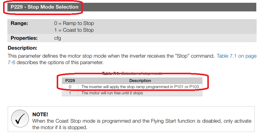

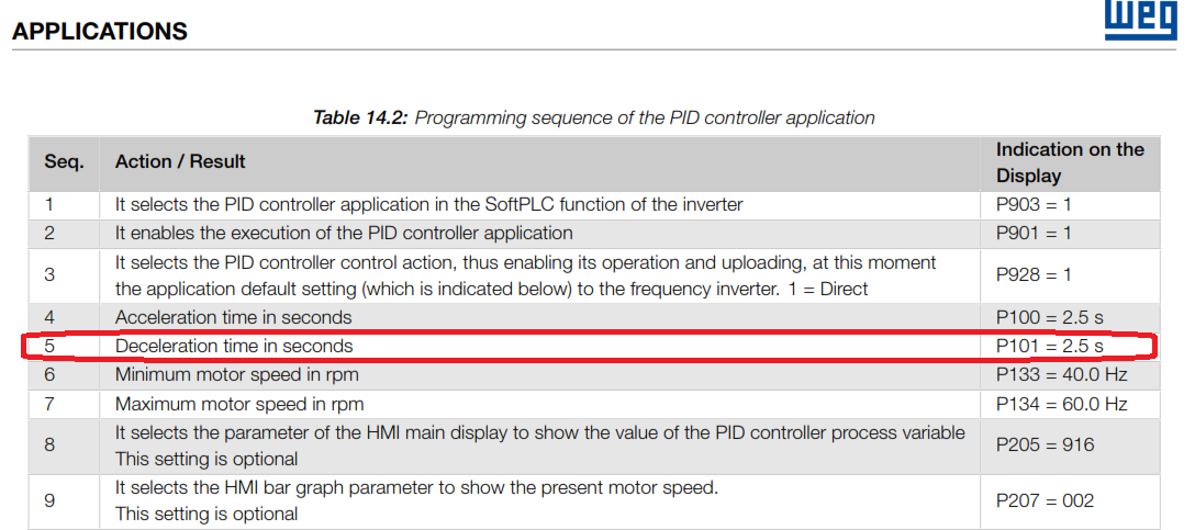

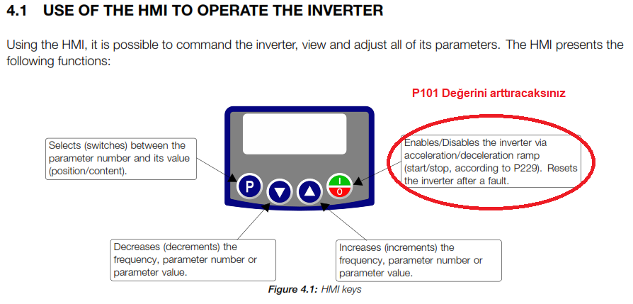

Evet, sürücüden ayarlayacksınız:
Önce bunları bir yapın, sonra diğer parametrelere geçilir. Hata durumunda kalırsa RESET etmeniz gerekir
O hatalar oluştuğunda 12 alarmı vermekte sürücü.
