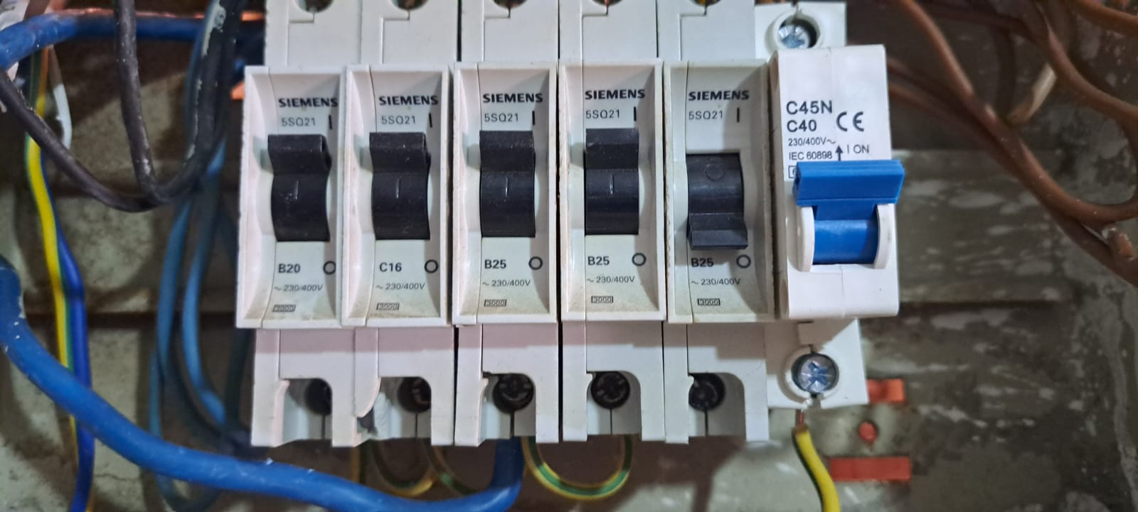

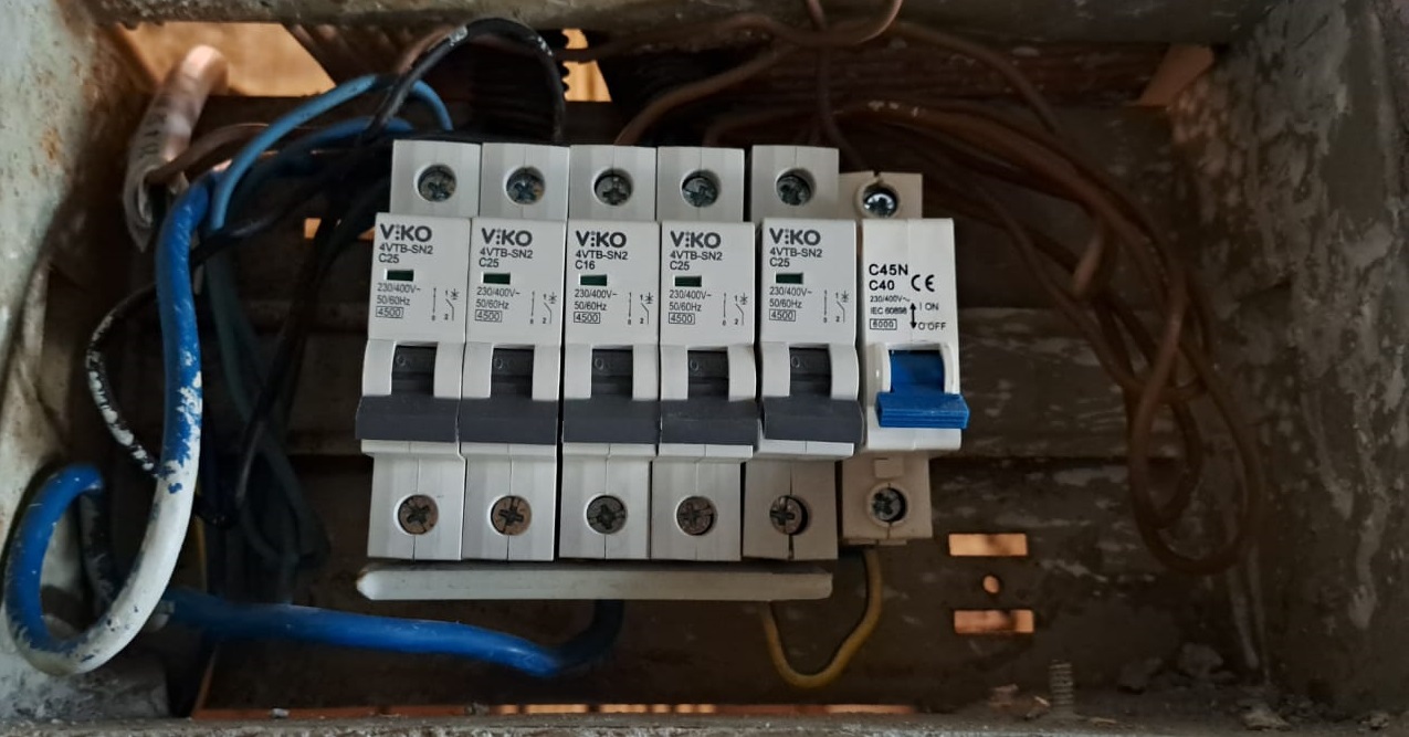

öncelikle elektirikten hiç anlamıyorum dün eve elektirikli sofben bağlatmak zorunda kaldık. gelen elektirikci ile babam ilgilendi. siemens sigortalar yaklaşık 20-25 yıllık olduğundan en sağ taraftaki sigortanın alt vidası sökülememiş dolayısı ile elektirikci sağdaki 5. sigortayı iptal edip 6. sigorta olan sofben sigortasını diğer sigortalardan birine bağlamış. ayrıca sigortaların altındaki 5li aparatı çıkarmış kablo ile birbirine bağlamış, bugün de yine aynı elektirikci gelmiş viko marka sigortaları takmış 20lik sigortaya 25lik takmış ayrıca 16lık sigortanın yeri değişik. sizce bir yanlışlık var mı bu işte ?

Öncelikle o elektrikçiyle iletişimi kesin.
Ne olursa olsun Kaçak Akım Koruma Rölesi devreye eklemelisiniz.
1,5 luk Nya kablolar için 10 amper, 2,5 luk Nya kablolar için ise 16 amper sigorta taktırmalısınız.
Şohbene çekilen kablo 2,5 luk gibi görünüyor her ne olursa olsun zaten sigortanın markası bile yok.
Renklere hiç dikkat edilmemiş toprak hattını göremiyorum tesisat çok kötü. Kötü tesisatları düzeltmek yerine daha da kötü hale getirip nasıl içlerine siniyor bu insanların yazık.
Sayaçtan gelen kablo alüminyum mu ?

kaçak akım aşağıda var sanırım dairelerde yok. daha önce 10a lık sigorta yoktu. 1 tane 16, 1 tane 20, 3 tane 25 vardı. yıllardır böyle kullandık. 6. sigorta ise şofbenin içinden çıkan sigorta. sayaçtan gelen kabloyu bilmiyorum.
ayrıca
sigortanın 25a olmasının bir sakıncası var mı ? yüksek olursa ne olur ? yangın çıkma riski var mı ?

Kablo kesitine göre sigorta yerleştirilir.
Örnek olursa, kablonun akım taşıması 25A olsun. Takılan sigorta 32A olsun. Gerekli yüklenme durumunda kablo 25A'e kadar akım taşıyabileceğinden sigorta açma yapmayacak ve kablo yük altında eriyip yangın tehlikesi yaratacaktır. Seçilen kablo kesitinin en son altındaki sigorta bağlanmalıdır.
Örneğin, 30A yük taşıyan kabloya 32A sigorta değil, 25A sigorta bağlanmalıdır.
Artık akım anahtarı, Parafudr olmayan tesisat tesisat değildir.
İç Tesisler Yönetmeliği gereği;
Priz linyeleri 16A, 2.5mm2
Aydınlatma linyeleri 10A,1.5mm2 olmalıdır.

Sen toprak hat kablo durumunu da kontrol et bu çok önemli.

Aydınlanma linyesi 2.5, sortisi 1.5 mm2. olacak sanırım.

Formal anlamda olması gereken aydınlatma devreleri için 10A, Priz devreleri için 16A sigorta kullanılmasıdır. Gelgelelim eski yapılarda aydinlatma ve priz devreleri genellikle sonraki tadilat/arıza onarım müdahaleleri sonucunda birbirine karışmış durumda olur. Evlerdeki aletler de artık eskisi gibi nispeten düşük yükler değil, sayısı sürekli artan ve daha yüksek enerji talebi yaratan cihazlar.
Eski yapılarda maalesef linye/sigorta sayısı da düşük olduğundan fiili bir uygulama değişikliği çoğu yerde kaçınılmaz olmaktadır.
Böyle hallerde uygulanması gereken en iyi yöntem öncelikle evin linye dağılımının incelenmesi, hangi hatların nereyi beslediği, karma durum olup olmadığının tesbit edilerek buna göre linyedeki yüke göre sigorta değerlerinin seçilmesidir.
Sizde neye göre yaptılar seçimi bilmiyoruz elbette ancak görünen sorunları sıralamak gerekirse;
1. Eski Siemens sigortalarınız kalite olarak iyiymiş.. Neden değiştirildi ki...
2. Yeni takılanlar yukarıda anlatılan seçim kriterleri sonucunda tespit edilen amper değerleri sonucunda seçilmiş bile olsalar C tipi yerine B tipi olmalıydılar..
Termik açma anlamında aralarında fark olmasa da manyetik açma anında 2 katı zaman farkı oluşur. Hoş mesafe kısa olduğundan kısa devre hesabına göre açma için yeterli seviyede akım değerine ulaşacaktır..
3. Şofben için kullanılan sigorta yine B tipi ve 32A olmalı.
