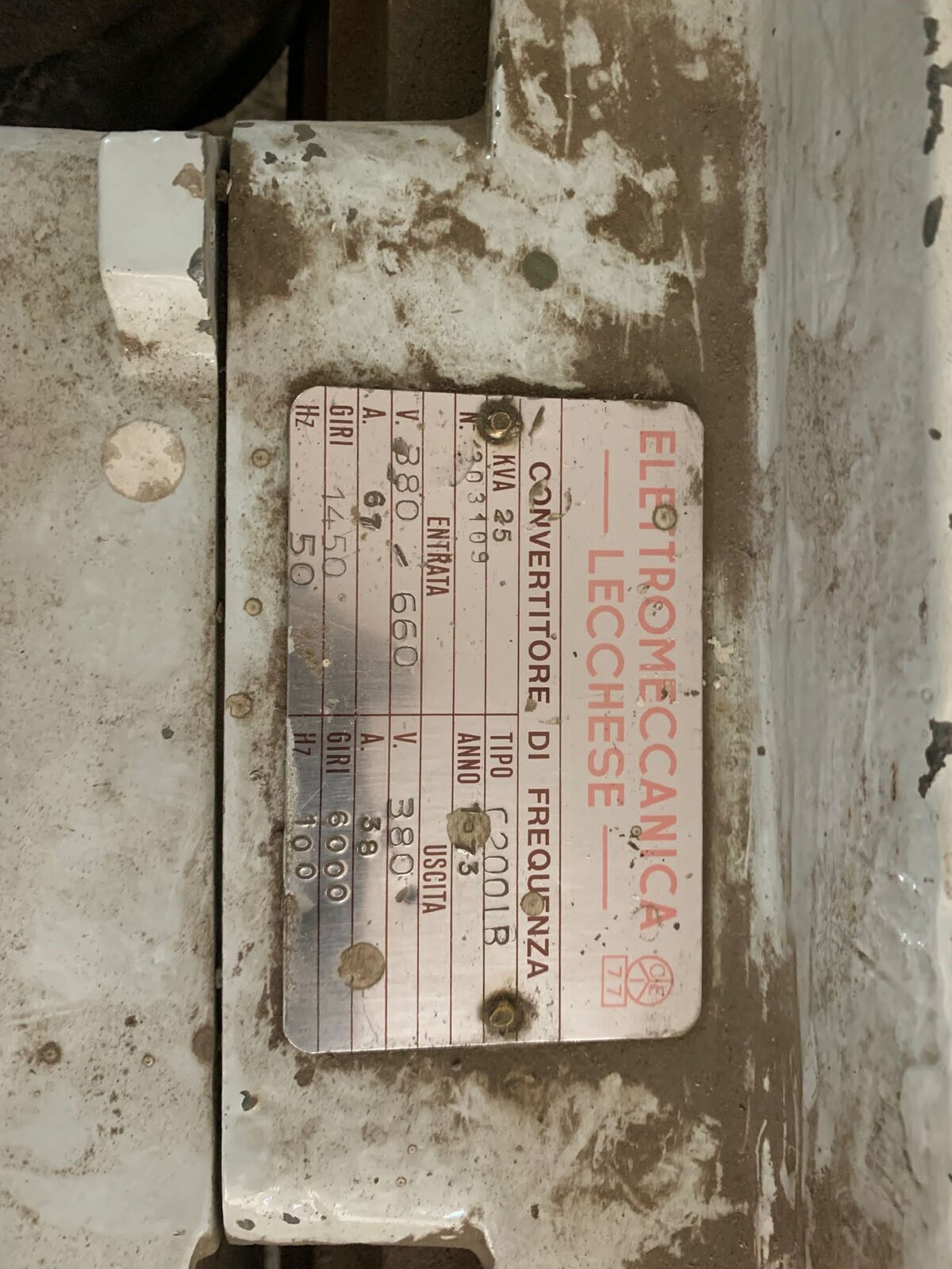

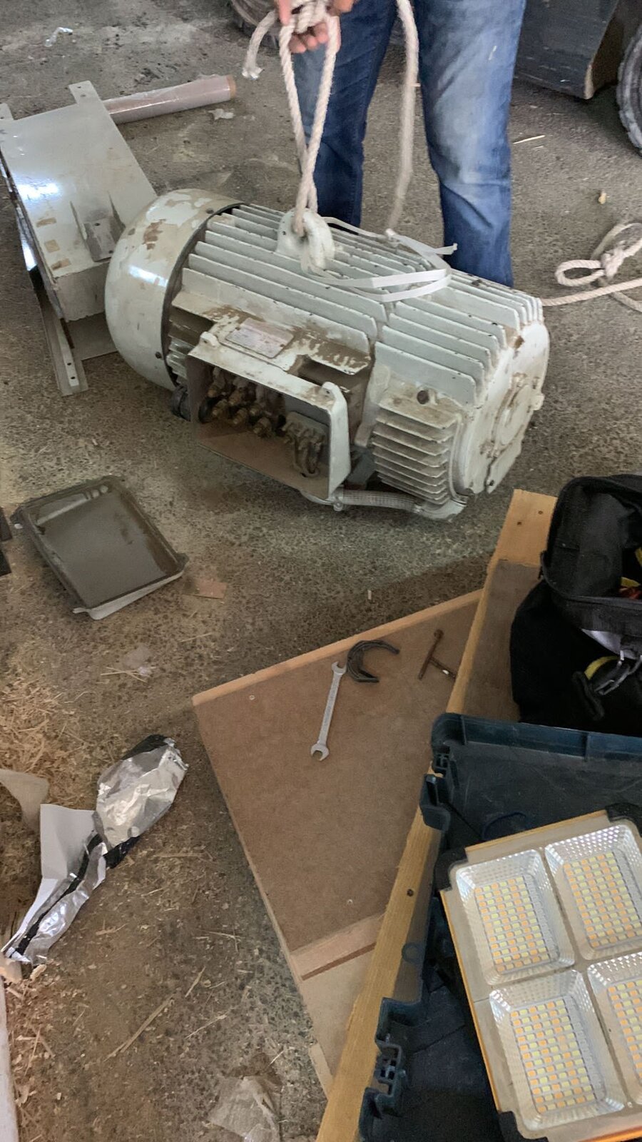

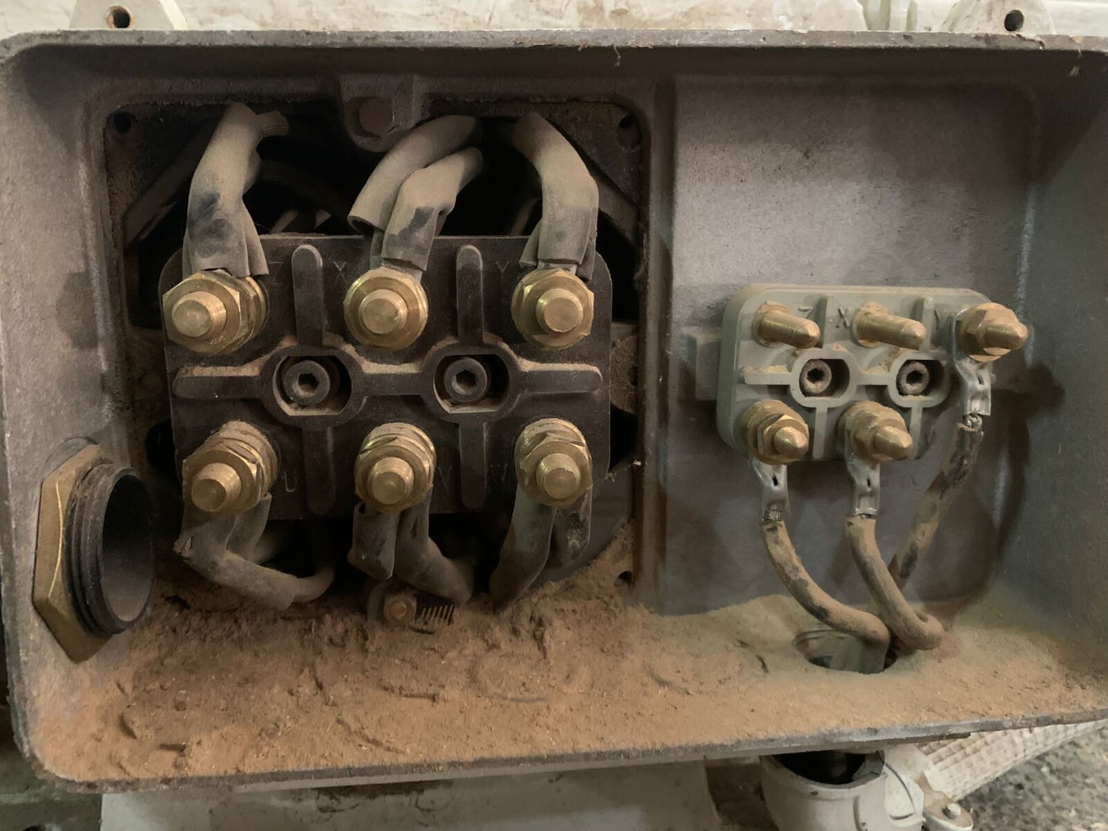

Herkese merhaba , resimde ki frekans konvertörünün bağlantısını bilen arkadaşlar yardımcı olurlarsa çok sevinirim.. şimdi den teşekkürler ustalar..

Çıkış frekansı herhalde ayarlanamiyor , sabit ftekansli . Sanki eski demirperde ülkelerinden kalma gibi gözüküyor. Dokümanını da bulmak zor .Elinizde yoksa internet ortamından bulmak deveye hendek atlatmaktan zor

Büyük ihtimal DC uyartim devresi falanda olması lazım. Acaba mili de etikette yazan değerde bir motor tarafından mı tahrik ediliyor.
Mil yok ustam bunda şebeke veriyorsun bi klemense diğerinden çıkış alıyırsun ama nasıl bağlanacağı konusunda bilgim yok
bu tip makineler hakkında bilgi ve tecrübem nerdeyse hiç yok. çok basit bi araştırmada yaparak şu verilere ulaştım. elinizdeki döner tip frekans konvertörü. makinede bir asenkron motor ile bir bilezikli motor akuple edilmiş. kırık klemens frekans çıkışının aldığı yer. büyük klemensin bi tarafına asenkron motor için diğer tarafını da bilezikli motor için üç faz verilmesi gerekiyor. burada her iki motorun devir yönleri istenen çıkış frekansı için çok önemli. anladığım kadarıyla kayma artarsa yani iki motorun devir yönleri birbirine ters olursa maksimum frekansı almanız gerekiyor. tabii bu verilerin doğruluğunu garanti edemem. diğer arkadaşlarımın görüşlerini beklemenizi tavsiye ederim.
