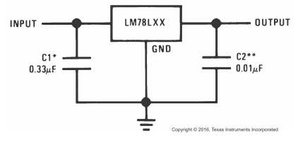

Eski müzik çalara Bluetooth modül eklemek istedim. Mödül için gerekli olan voltajı (3.7-5.0V) müzik çaların adaptör girişinden almak istedim çünkü anakart üzerinden aldığım 5volta Bluetooth modülü bağlayınca voltaj düşüyor. Bluetooth modülü besleyemiyor. Adaptör girişinde 16V elektrik var buradan Bluetooth modülü için elektir aldığım uca zener diyot ile 5volta düşürerek alıyorum bu elektrikte Bluetooth modülü beslemiyor. Bu konuda acemiyim modülü besleyecek 5v elektrik nasıl alabilirim.
Adaptör girişindeki voltaj DC ise 1 adet 7805 voltaj regule entegresi ve giriş cikisina iki filtre kapasitoru ekleyin. Adaptör çıkışından 5 volt elde edersiniz. İstediğiniz akim 100 ma ve altı ise daha küçük kılıf 78L05 var onu kullanın.
Modül kaç mA tüketiyor bilemiyorum ancak 100mA den az ise 78L05 regülatörünü kullanabilirsiniz.
Uygulama devresi:
Aynı cevabı vermişiz :)
