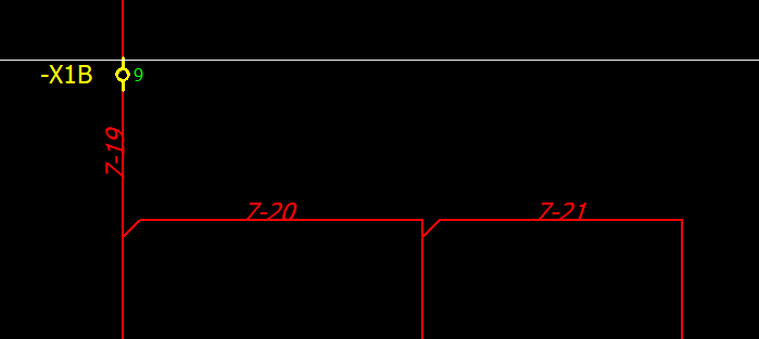

Arkadaşlar,
Aşağıdaki ekran alıntısında görüleceği üzere Eplan P8 de otomatik olarak kablo nunaralama yaptığımızda her ek noktasından sonra kablo numarasını farklı şekilde numaralandırmakta(1 artırarak) biz buradaki kablo numaralarının hepsinin aynı olmasını istemekteyiz.(7-19) numarsının 3 yerde de aynı yazması. Bunun için nasıl bir ayar yapmamız gerekmekte.

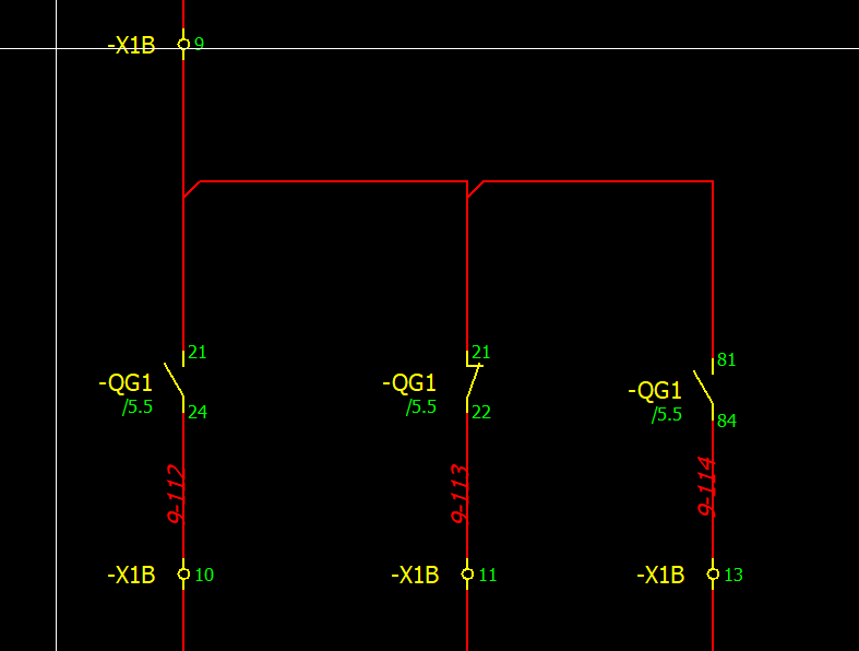

Bir sorunum daha bulunuyor. Sayfa başına numaraları vurmasını istiyorum. Aşağıdaki sayfada em son numara 9-114 de biterken 10 sayfadaki ilk numara 10-115 olarak başlamakta. Ben her sayfada numaranın 1 den başlamasını istemekteyim. Bu sorunu nasıl çözebilirim.

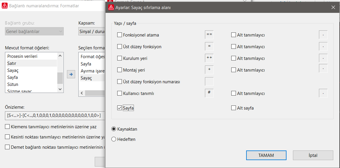

Adem Bey,
Aşağıdaki ekran alıntısına göre ayarlayınca düzeldi.İlginize teşekkürler.
