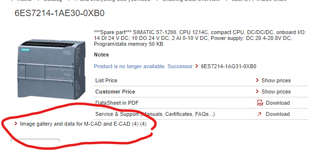

Kullandığınız makroları .ema uzantılı şekilde paylaşabilirmisiniz
Merhaba,
Kullandığımız makrolar bana değil çalıştığım firmaya ait olduğu için paylaşamam maalesef.
Ancak üretici firmaların sitelerinden istediğiniz makroları veya örneklerini bulabilirsiniz.
Örnek olarak Siemens firması, ürünlerinin internet sitelerinde Eplan uzantısı ile paylaşıyor.
Aşağıda buna bir örnek mevcuttur.
https://mall.industry.siemens.com/mall/en/WW/Catalog/Product/6ES7214-1AE30-0XB0
Görselde gösterilen kısma tıklayarak ta Eplan dosyalarını indirebilirsiniz.
Bu şekilde Siemens ürün kataloğu indirip aradığınız özellikte cihazları bulup sipariş kodları ile internette aratarak Eplan verilerine ulaşabilirsiniz.
Umarım anlaşılır olmuştur iyi çalışmalar.
