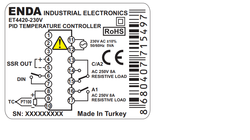

Enda 4420 cihazının programlanmasını kısaca özetlemek gerekirse;
Cihazın elektriksel bağlantısını aşağıya koyuyorum.
En temel ayarları ve parametre seçimlerinden bazıları aşağıdaki gibi seçilmelidir;

Sıcaklık sensörü bağlantısı ve seçimi :
Enda ET4420 cihazı tüm termokupl ve Pt100 için uyumludur.
Eğer Termokupl bağlanacaksa ; cihazın arkasındaki 9. ve 10. uçlara + ve - uçlara dikkat ederek bağlanmalıdır.
Eğer PT100 bağlanacak ise de ;
PT100 üç uçlu ise ; aynı renkli uçlar 8. ve 9. numaralı uçlara ,farklı renkli uç ise 10 numaralı uca bağlanır.
PT100 iki uçlu ise ; 8. ve 9. uçlara köprü atarak kısa devre yapılır ve PT100 ün bir ucu 9 numaralı uca diğeri de 10 numaralı uca bağlanır.
