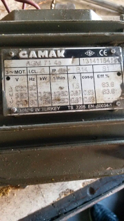

MiRaTT Üye Katılım 20 Tem 2016 Mesajlar 4 Puanları 1 Yaş 27 Konum İstanbul 20 Tem 2016 #2 0.45 mm tel ile 100 spir olması gerek
Konu Sah aksoylar Üye Katılım 19 May 2008 Mesajlar 271 Puanları 1 Yaş 39 20 Tem 2016 #3 0,35 tel çapı 220 spir ile sarıldı. 1 amper çekiyor
MiRaTT Üye Katılım 20 Tem 2016 Mesajlar 4 Puanları 1 Yaş 27 Konum İstanbul 20 Tem 2016 #4 Benim hatam bahsettiğim motor agm 71 2B imiş
Konu Sah aksoylar Üye Katılım 19 May 2008 Mesajlar 271 Puanları 1 Yaş 39 20 Tem 2016 #5 İlgin için teşekkür ederim, fakat bu değerde sarıldı ve sargılar tümüyle kavruldu, dikkat ederseniz etiket değerinde 0,87 amper geçiyor.
MiRaTT Üye Katılım 20 Tem 2016 Mesajlar 4 Puanları 1 Yaş 27 Konum İstanbul 20 Tem 2016 #6 Şimdi gördüm haklısınız
