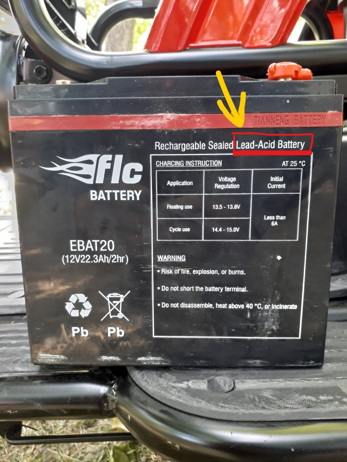

Elektrikli motoruma 20Ah'lık bir akü daha takviye ederek 6 aküye çıkaracağım (beyin destekliyor). Motorumdaki 5 akünün üzerinde Kurşun Asit bazlı akü yazmakta. Bunların yanına jel akü alsam sorun olur mu, yoksa Kurşun Asit bazlı bir akü mü almayılım yine? Aynı zamanda 6 aküye çıkardığımda şarj aletini de değiştirmeli miyim?

Eğer aküleriniz eski ise hepsini değiştireceğiniz zaman aynı marka ve Ah akülerle değişim yapın o şekilde artırım yapın. Eğer çok eski değilseler bulabiliyorsanız aynı marka ve Ah akü temin edip artırım yapın. Araya Jel akü gibi farklı tip akü takmayın. Aynı marka ve Ah fakat farklı tarihlerde üretilmiş akülerin bile iç dirençleri farklı olabiliyor. Araya başka marka akü taksanız çalışmaz mı çalışır elbette ama ömrü kısalır.

Teşekkür ederim. Aküler eski değil, 9 aylık aküler fakat dikkatli kullanıldılar ve kış ayında 3 ay hiç kullanılmadan dolu şekilde durdular. O zaman ben bir tane Kurşun Asit bazlı, aynı amper özelliğine sahip akü alıp deneyeyim. Fakat şarj cihazını da değiştirmem gerekecek mi acaba?
