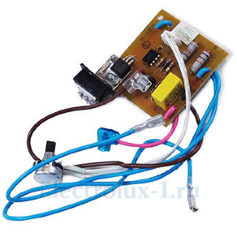

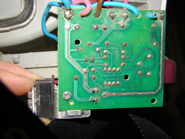

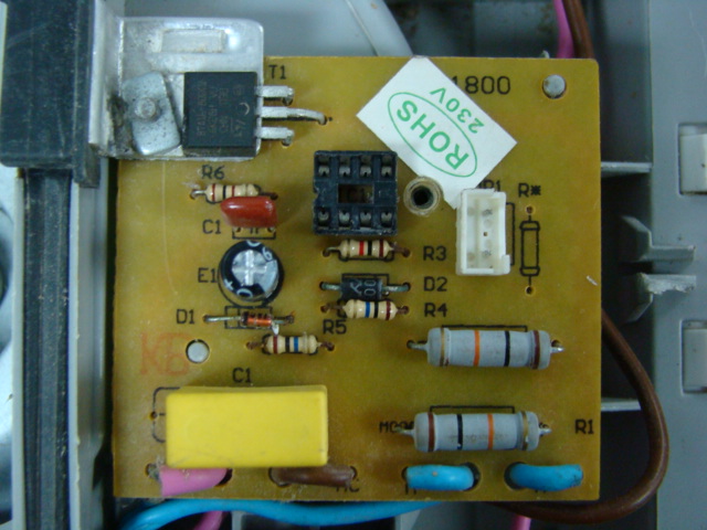

Süpürgeyi açtım motor elle temiz ve düzgün dönüyor, kömürlerin yarısı erimiş ark yapıyor multimetreyi ac konuma alıp kontrol ettiğimde motor çıkışına 60 volt veriyor(220v olması gerek sanırım) motor üzerinde 230v 2000w yazıyor. Devir kontrol potansı kademeli düzgün çalıştığı halde omaj (470ohm) motora giden ac gerilimde değişme olmuyor hep 60 volt.
Triyak bacakları sırasıyla kontrol ettim sağlam görünüyor, dirençler sağlam, iki adet diyot sağlam, 0.22uf polyester kapasitör eksik değer(1.200nf) veriyor. 501B-8P entegreyi ölçemedim şemasınıda bulamadım ancak asıl arızalı parça sanırım bu sizin görüşleriniz nedir?

Potansiyometre değiştiği halde motora 60V geliyorsa, kartta sorun var gibi. Potansiyometre, kondansatör, diyak, triyak kontrol edilmeli
Bu URL deki rusça video anlayım size yardımcı olabilir

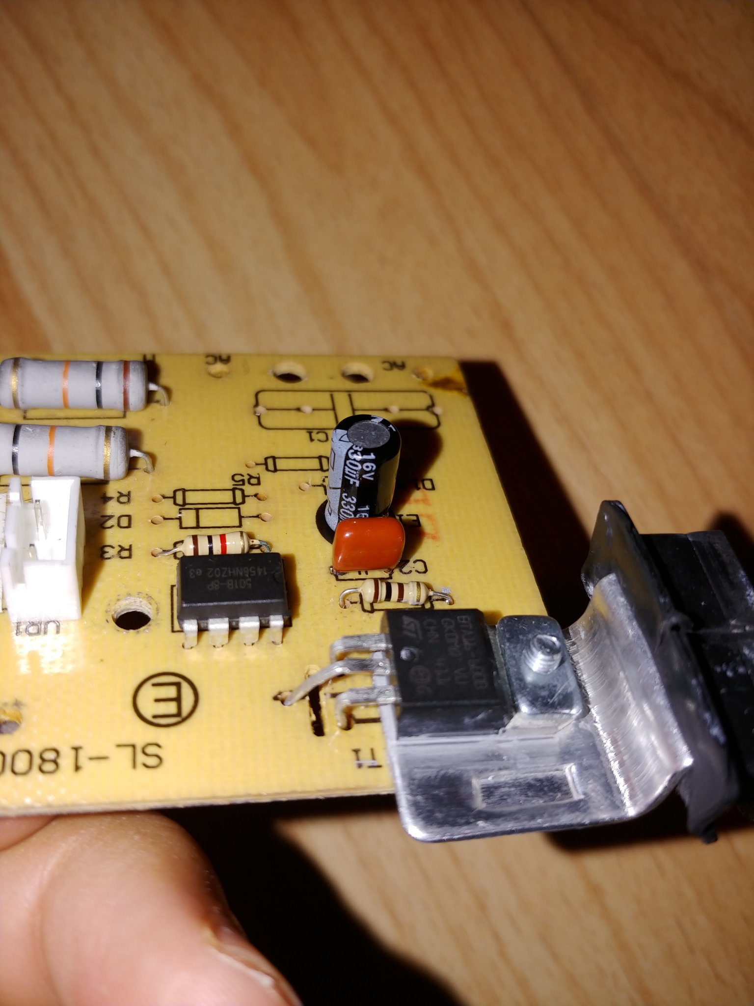

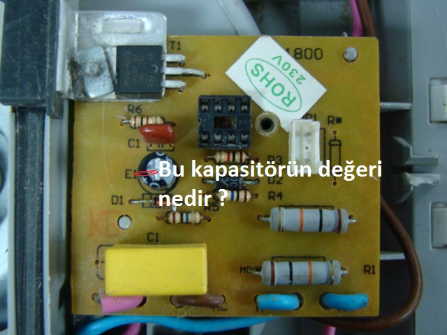

Triak kontrol chip inin devresindeki 47 Mikrofarat 16Volt luk elektrolitik kondansatörün zaman içinde kurumasından kaynaklanan bir arıza olabilir.
verilen URL de elektrik süpürgesi de aynı kart ta sahip ve arızalı olan kondansör değişimi sonucu arızanın giderildiğini belirtiyor
Bu kapasitör 330uf ve kapasite kaybı yok
