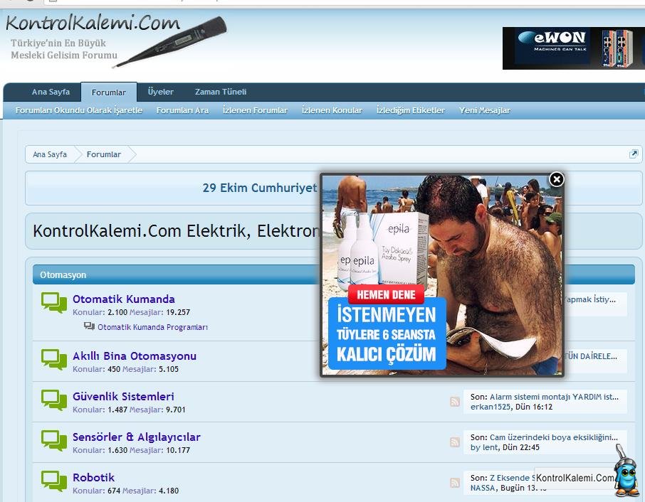

Bilgisayarın tamda ortasına denk gelen kısmına, bir reklam ekranı çıkıyor. ekranı kapatıyorum ve forumda başka bir konuya tıklayınca yine açılıyor. adwcleaner, ccleaner gibi şeyler denedim modemi resetledim olmadı. çözüm önerisi olan var mı?

bu reklam bilgisayarınıza bulaşmış bir virüsten kaynaklanıyor olmalı. başka tarayıcılardada aynı sorunu yaşıyormusunuz.
chrome var bu pcde explorer ise açılmıyor nerdeyse...
chrome da kurulu eklentiler varsa onları kaldırmayı deneyin. bu virus bulaşalı çok zaman geçmediyse sistem geri yüklemede yapabilirsiniz.
Bilgisayarınıza malware (kötü amaçlı yazılım) bulaşmış gibi gözüküyor.
http://www.tamindir.com/malwarebytes-anti-malware/ yazılımla bilgisayarınızı tarayabilirsiniz.
Ayrıca reklamsız tertemiz web sayfalarında surf için : https://adblockplus.org/ uygulamasını tarayıcınıza ekleyin. Çok başarılı bir program ben de kullanıyorum tavsiye ederim.
Hocam öyleyse daha kaliteli yazılımlarla bilgisayarınızı derinlemesine taratmanız gerekiyor. AVG nin deneme sürümü ile de taratın isterseniz. Hala sorun çözülmezse son zamanlarda sıkça duyulan modeme bulaşıp konfigrasyonunu değiştiren zararlı yazılım sizin modeminize de bulaşmış olabilir.

syn elkgazi; modemi resetledim ve resetlemek bile yetmedi. Yukarıdaki yazıda belirtildiği üzere modem TP-LİNK.
Bu yazıdaki DNS değişikliğini ne olarak yapacağım.?
adwcleaner işe yaramadı.
cclenaer işe yaramadı.
modem resetleme işe yaramadı.
malwarebytes işe yaramadı.
adblockplus işe yaramadı.(ekranda çıkıyor ancak reklam görünmüyor sadece)
