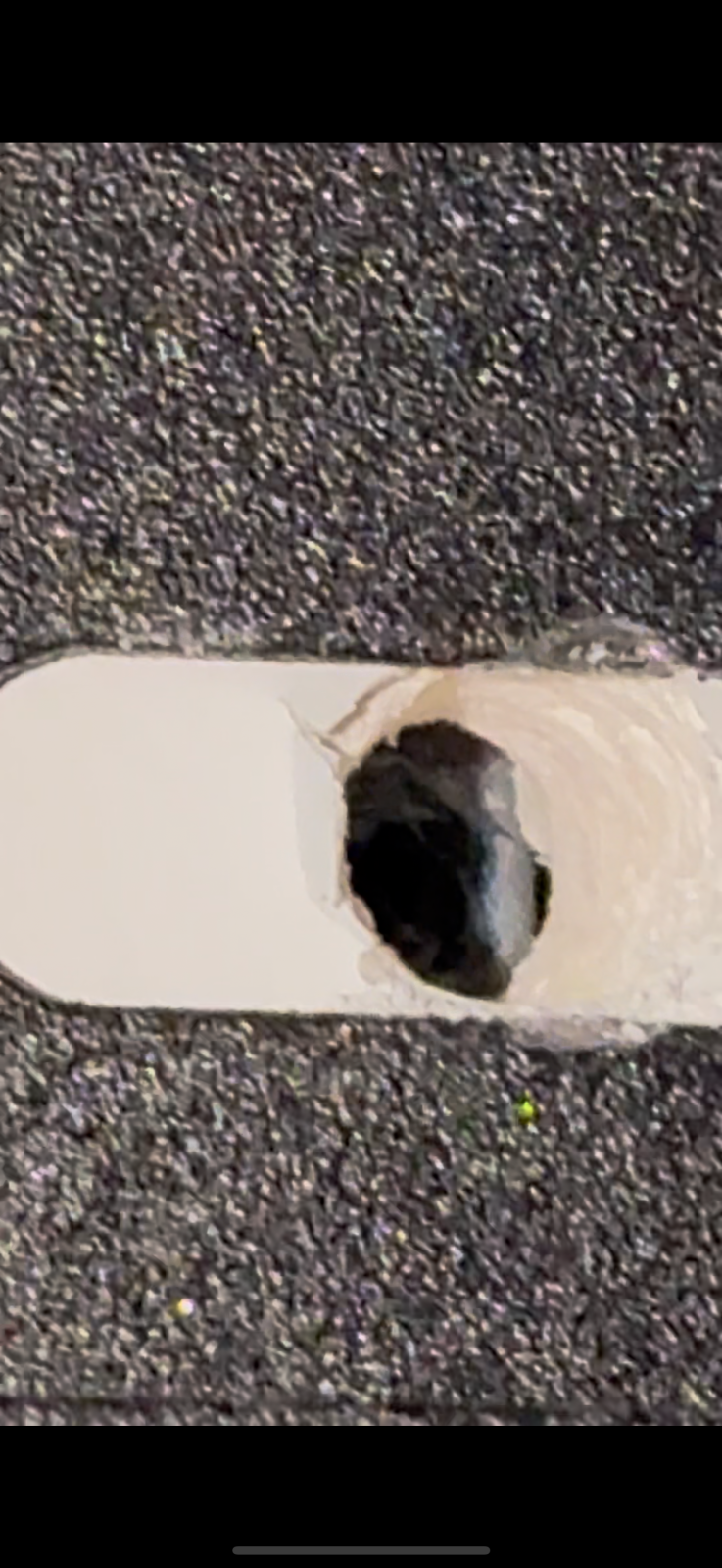

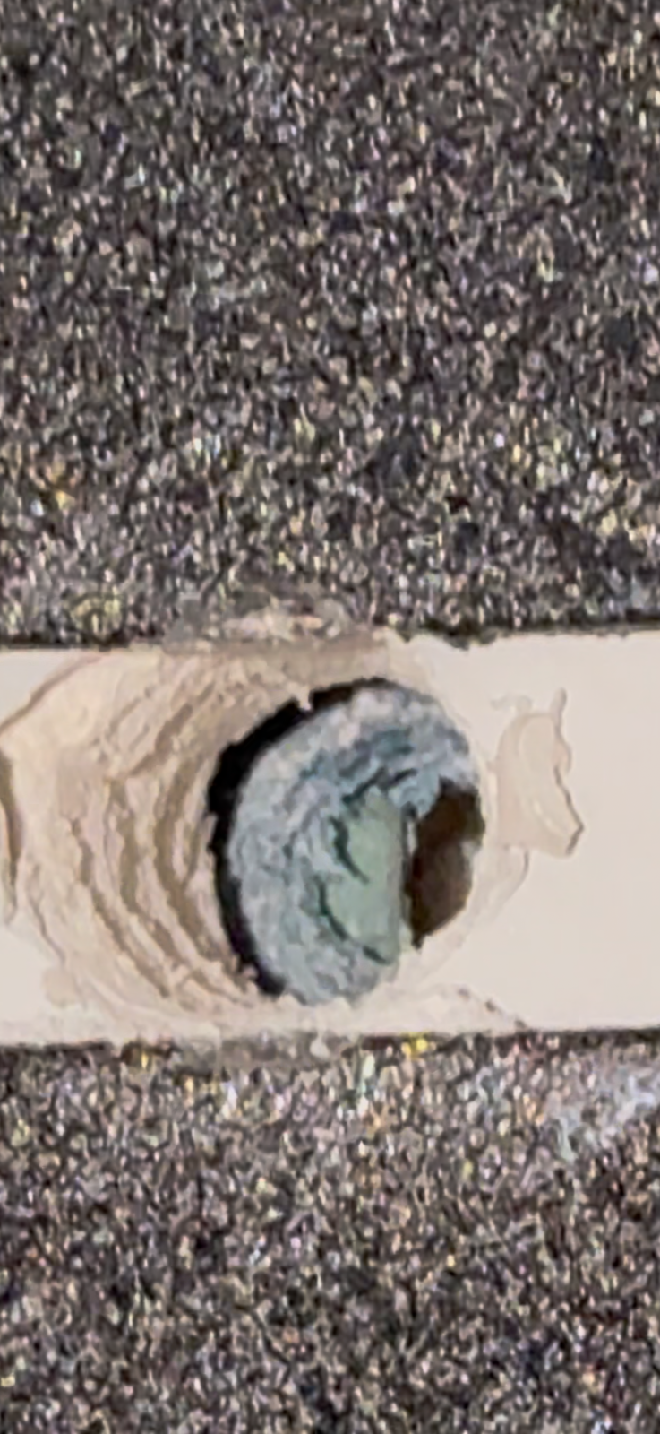

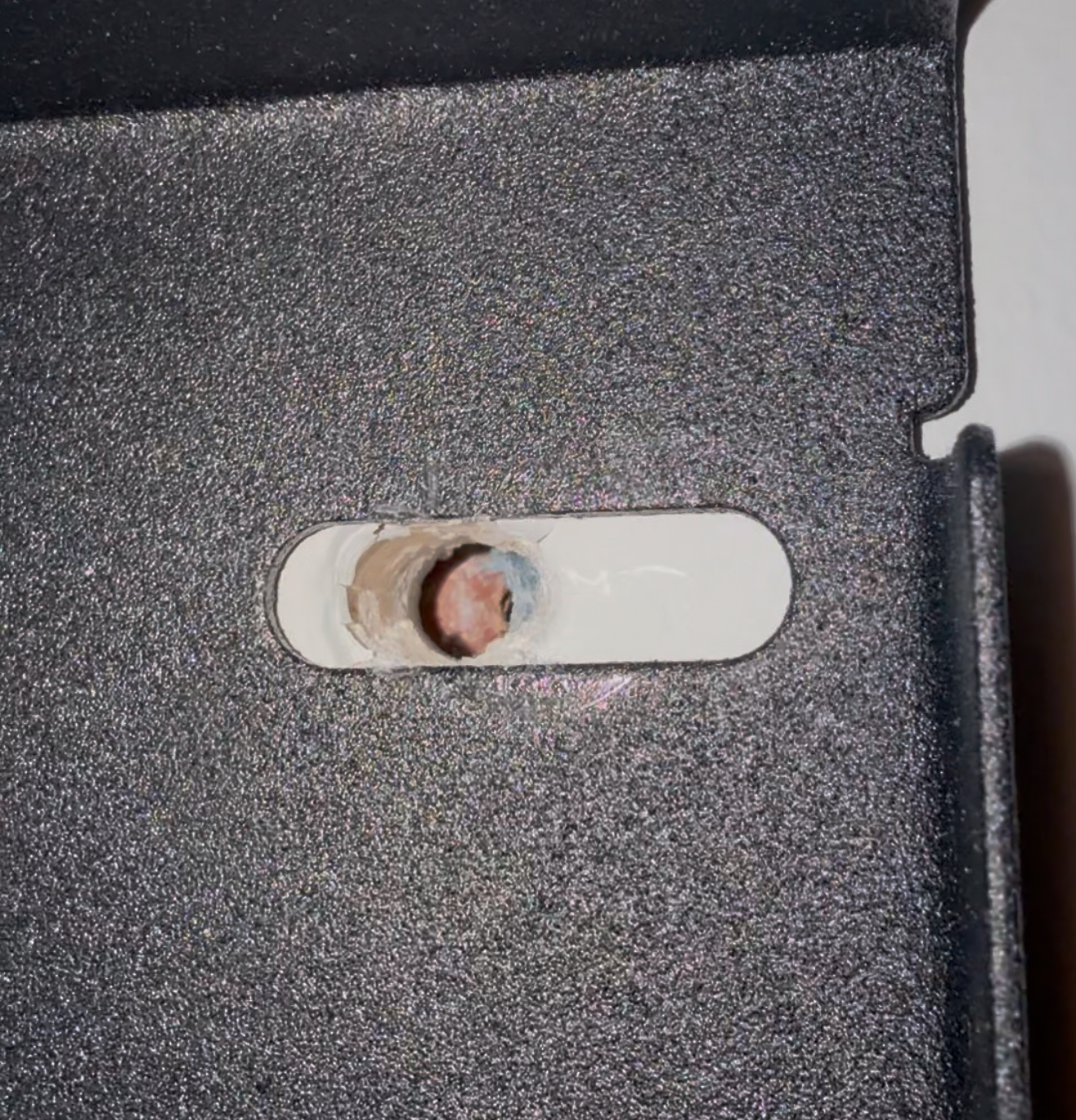

Selamlar,
Televizyon asmak için duvarı delerken duvarın içinde 2 delikte bazı plastik parçalar farkettim. Duvar delme esnasında herhangi bi sigorta, kaçak akım rölesi vs. atmadı. Açıkçası bu deliklere ışık tutup baktım kablo vs. de göremedim ama bazı plastikler açıkça görünüyor. Sonra vidayı taktıktan sonra kontrol kalemiyle vidayı kontrol ettiğimde kontrol kalemindeki ışık cılız da olsa yanıyor. Bunun sebebi ne olabilir? Bu durum bir soruna yol açar mı? Deldiğim yerin fotoğraflarını atıyorum. Yardımcı olursanız çok sevinirim.

Geçmiş olsun .
Aklınızda kalmaması için . ( bu konu yazısı )
Görmek en iyisidir .
'' Bir defa görmek bin defa işitmekten daha değerlidir . ''
Elektrik enerjisini kesip bu vida yerini genişletip yapılan zararı görüp ona göre yol çizme işlemi yapılması .
Diğer
Kolay gelsin Sağlıcakla kalın .
Teşekkürler çok. Bu arada bunun önünde televizyon varken ve fişe takılıyken yanıyordu. Televizyonun fişini çektim kontrol ettim kontrol kalemi tepki vermedi. Televizyon mu acaba bi enerji yaratıyor orada?
Kontrol kalemi ölçü aleti değildir.
