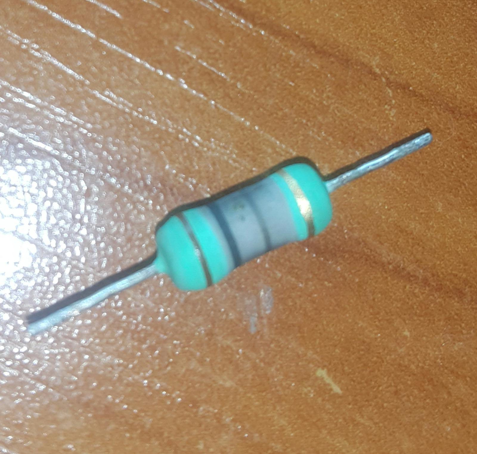

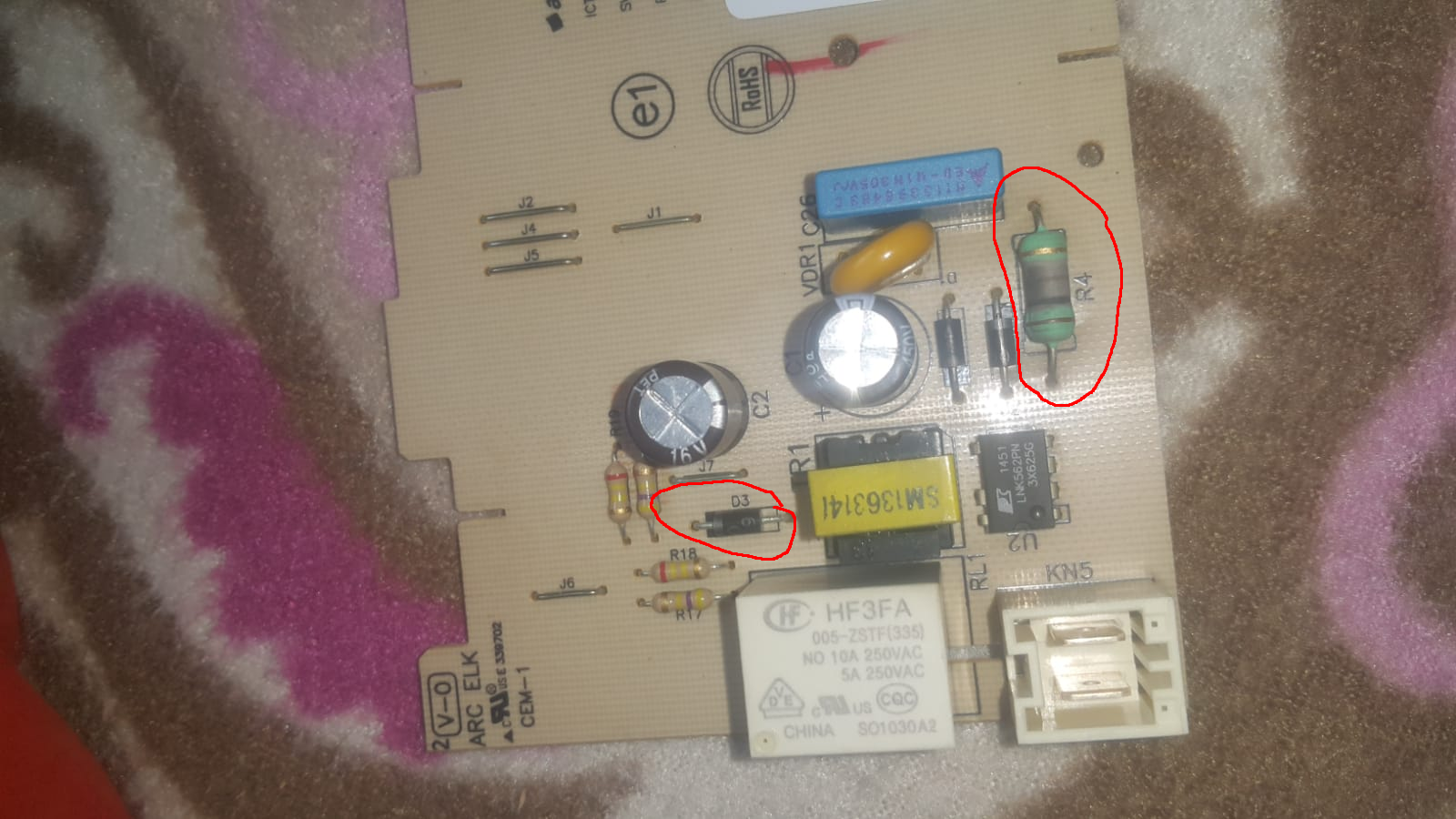

Bugün Arçelik 6220T bulaşık makinası arızalandı.
Servisi çağırıp nokta nokta olmadan önce kendim içini açıp çözebileceğim bir durum varmı diye baktım.
Kartında bir direnç patlamış, ölçtüğümde ise hiçbir değer vermiyor. Fakat direncin değerini tam olarak bulamadım.
Kartın resimleri ve direncin resimlerini ekliyorum.
Birde bir diyot var, sökerken parçaladım, ama bazı değerleri okunuyor, "SB160" sanırım bu isimde başka diyot yok.
Entegreyi sonraki sefere bırakacağım artık.
Çünkü panel ışıkları yanmıyor, ama anahtara elektirik geliyor. Direnç ile diyotunu bi çözebilsem, veya sadece direnci. Değeri buluyorum az çok ama şekil ve renk tutmuyor.

sonraki sefere bırakma, internetten sipariş vereceksen sepete ekle. diyot,direnç patladıysa tek sıkıntı onlar değildir. işini garantiye al.
https://karakoyelektronik.com/entegre-opamp/lnk562pn-dip-8b-entegre-devre-72196
çevrende elektronik tamircisi yok mu? önce git onlara bak, hurdacılara git kart bak.
birde ben siteyi örnek verdim. hz google lnk 562 yaz daha bir ço satış yapan TR siteleri var.

Neyse şu parçayı halen daha tespit edemedik.
Acaba tahmini olarak alıp taksak dğer parçalara zarar verir mi?
