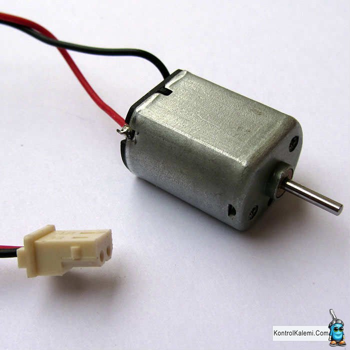

elımde besleme gerılımı 3-9v olan bu dc motorun rotorunu cevırsem yıne aynı sekılde 3-9v dc elde edermıyım pekı?
    47.3 KB · Görüntüleme: 72
tam olarak elde edemezsiniz. Bu motorlar dinamo olarak dizayn edilmediği için sargıları ince tel ve çok spirlidir. Evet bir voltaj elde edersiniz. ancak çok bir akım alamazsınız. Ve örnek veriyorum bu motora 9 volt verdiğinizde saniyede 1000 devir alıyorsanız siz bu motoru 1000 devir döndürdüğünüzde 9 volt olmaz ama yakın bir voltaj almanız teoride mümkün.
Böyle bir motorla ancak bir veya birkaç led yakabileceğinizi düşünüyorum.
El çarklı şarjların mantığı budur, bu motora birkaç dişli ekleyerek istediğin voltaja yakın değer alırsın kolunu çok yormadan. Farklı tipte de yapabilirsin kola ağırlık veya dış kılıf gibi parça koyup çevirerek ip atlama veya pervane koyup kolunla diaresel hareket yaparak çevrende dönerek ağırlık bağlayıp yer çekimi ... hayal gücüne kalmış ;)
